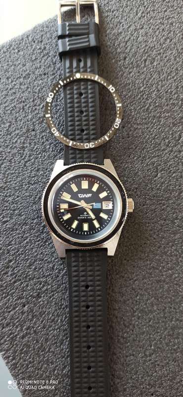

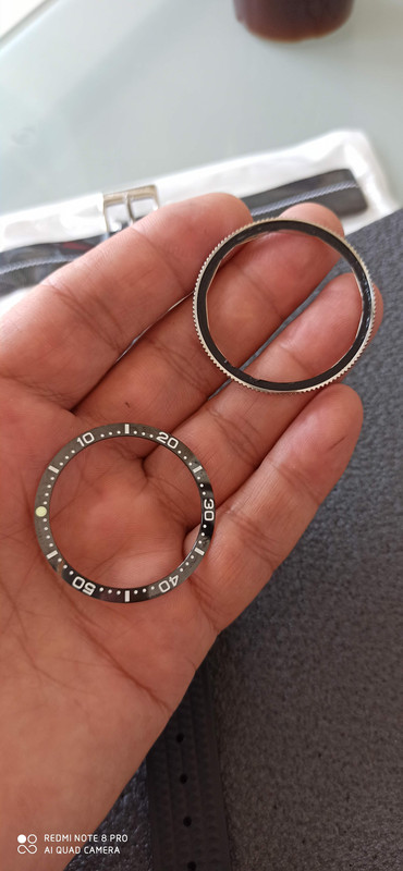

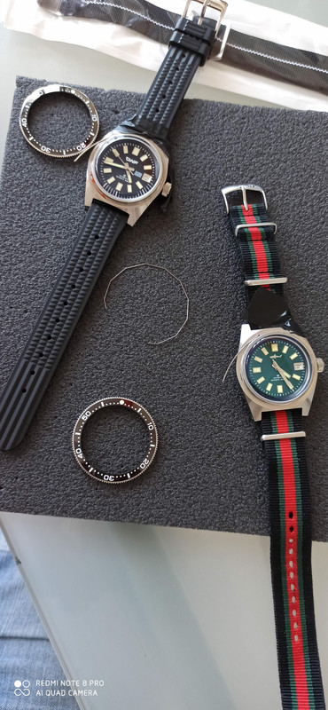

Και τελικό αποτέλεσμα
Προσοχή.
Όποιος το επιχειρήσει,να χώσει το εργαλείο κάτω στη βάση του μπεζελ.Οχι κάτω από το γραναζωτο.στην βάση και ανάμεσα από την κάσα.Βγαινει με ένα απλό ξεκουμπωμα.
Δεν νομίζω να είναι κεραμικό το ινσερτ Έχει ελαστικότητα
Το αυτοκόλλητο διπλής δεν χάλασε άφησα το ίδιο.
Δεν θα έλεγα ότι είναι και ποιότητας 3M
Αυτά

Κωνσταντίνε για να καταλάβω επειδή δεν κατέω, αφαίρεσες και ξανακόλλησες το insert; Έβαλες κάποια κόλλα;
Μπράβο!
Μπράβο!
Οχι ,ειχε ηδη διπλης αυτοκολλητο το οποιο δεν χαλασε
Το μπεζελ το κουμπωσα παλι χωρις το ινσερτ
Και μετα το κολλησα (το ινσερτ)εφοσον ειχε σταματησει σε ..κλικ νορμαλ ,με οση ακριβεια μπορεσα.Εννοω το dot στο 12
