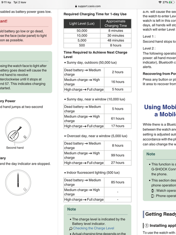

Απ: 5610 Μπαταρία???
« Απάντηση #80 στις: Ιούνιος 02, 2020, 09:13:55 πμ »
CASIO:

Αρα καταλήγουμε στο οτι και ο Taylor και ο Giorgos_I είχαν δίκιο σε αυτά που έλεγαν.
Και μετα απο μερικές ημέρες σε αυτο το θεμα και της δημοσιεύσεις τους εδώ, εγω κατάλαβα τα εξής:
Η απόδοση των solar cells που εχουν τα ρολόγια (tough solar και ecodrive) εξαρτάται απο το φάσμα (wavelength) φωτός που δέχονται.
Αφου τα solar cells αντιδρούν καλύτερα στο UV φάσμα:
Με το φως του ηλιου, που εχει ολο το φασμα Infrared-Visible-Ultraviolet (IR-Visible-UV) φορτιζουν σωστα
Με λαμπες που ειναι σχεδιασμενες να κοβουν το UV φασμα, δεν θα ειναι σε θεση να παραγουν αρκετη ενεργεια και να φορτισουν τις μπαταριες.
Μ λαμπες που βγαζουν ΚΑΙ UV φασμα φωρτιζουν επαρκώς
Οποτε απο δω και περα, οποτε δεν εχει λιακαδα, για φορτιση, ta solar θα μπαινουν κατω απο LED, το οποιο καλο ειναι να βγαζει και UV ακτινοβολια.
