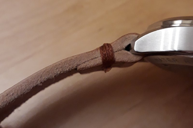

Σε ευχαριστώ Χάρη! Ξαναπάρε τα εργαλεία, οπότε θα ετοιμάσω σύντομα και αυτό που σου εχω υποσχεθεί.
Γιώργο, ίσως να έχεις δίκιο για το χρώμα. Ζωντανά πάντως εμένα δε με χαλάει.
Ωστόσο,  αυτή τη στιγμή, πιο πολύ με ενδιαφέρει μα δω πως κάθεται το λουράκι σε διάφορες κάσες και τι πρέπει να βελτιώσω.
Π.χ., είδα ότι πρέπει να λεπτείνω κι άλλο το δέρμα στα springbars και ότι πρέπει μα μεγαλώσω λίγο σε μήκος το κάτω τμήμα.
Στο γύρισμα, πάρτο λίγο φάλτσο, ώστε να σβήνει γλυκά. Ειναι σε τομή, t= το πάχος.

Αυτό κάνω Γιώργο. Όχι μόνο στην άκρη,αλλά σε όλο το μήκος που γυρνά.

Τ Ε Λ Ε Ι Ο Σ
Συγνώμη που σου έβαλα το σχέδιο, αφού το κάνεις, αλλά, βάσισα την πρόταση στο #38, που έχεις την εσωτερική πλευρά, και δείχνει σαν .....σκαλοπάτι. ::)
Εφόσον το κάνεις, τέλεια. Ξέρεις, η "έτσι" μου, κτύπαγε κάτι τελειώματα με το σφυράκι, μέ άλλο δέρμα full grain από επάνω για να μην σημαδεύεται, και "κάθονταν", κόλλα, πρεσσάκι, και τελείωνε με φινίρισμα / ξύρισμα στα τελειώματα, και μετά βαφή / προστασία των ανοικτών πλευρών.

Προφανώς και δε μου βγαίνει τέλειο το φάλτσο Γιώργο. Άσε που δε φημίζομαι για την υπομονή μου. Όντως ένα μικρό σκαλοπάτι παραμένει.
Αυτό που πρέπει να προσέξω στο επόμενο είναι όχι μόνο το φάλτσο, αλλά όλο το μέρος που γυρίζει να είναι ακόμα πιο λεπτό για να πιάνει πιο σωστά στο ρολόι το springbar.

γυαλόχαρτο....
με απαλές κινήσεις κατά μήκος, ΟΧΙ κατα πλατος

Όντως, ένα κοφτάκι για δέρμα χρησιμοποιώ και μετά γυαλόχαρτο.

γυαλόχαρτο....
Το γυαλόχαρτο, είναι μόνον για ορισμένα σημεία. Ειδικά στις τομές. Στα υπόλοιπα μέρη, μόνον ΖΗΜΙΑ κάνει. Αυτό γίνεται λόγω κυψελωτής κατασκευής του, που άμα φάς μια - δυό στιβάδες, χάνεται η συνοχή / αντοχή.
