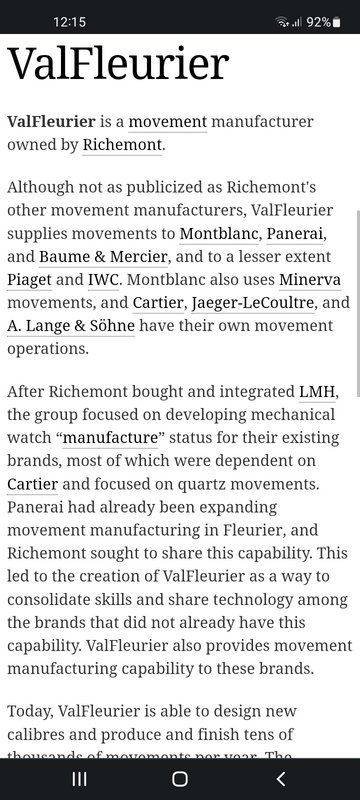

Κατ αρχας,αυτό φοράει την 32111.Η οποία,οκ,είναι βασισμένη στη 32110 της οποίας η αρχιτεκτονική είναι βασισμένη στην 2892.Δεν ξέρω βέβαια ακριβώς τι θα πει αυτό.
 Αλλά σε ρωτησα και κάτι άλλο,και αυτό με αφορμή επειδή το βλέπω να γίνεται συχνά.Για ποιο λόγο ποσταρονται εδώ σα θέσφατα το,τι γράφει ο κάθε τυχάρπαστος ξένος φορουμιστας; Να αρχίσω και εγω πχ ή και άλλοι να γράφουμε στα ξένα φόρουμ για να αναπαράγονται εδώ οι απόψεις μας και να τις παίρνετε στα σοβαρά;

Στη φωτογραφία λέει για τη 32110.Το ingy φοράει τη 32111.Αυτό σου σχολίασα και το λέω πολύ ξεκαθαρα.Τη 32111 τη φτιάχνει η ValFleurier. Και όπως εγραψα και πριν,η αρχιτεκτονική της 32110 είναι βασισμένη στην 2892.Οκ.Αυτο προσωοικα δεν έχω τις γνώσεις για να καταλάβω τι σημαίνει στην ουσία.Αν έχεις εσυ,χωρίς να ποστάρεις τι λέει κάποιος ξένος πουθενάς φορουμιστας :) μου το εξηγείς.

Η 32111 είναι 2892; Ρωτάω απλά και όμορφα.
Απ: IWC
« Απάντηση #1419 στις: Μάρτιος 29, 2023, 12:13:08 μμ »
Ναι,απλά την κατασκευάζει εταιρεία του γκρουπ

Δεν είναι τόσο απλά.Η 32111 είναι εξέλιξη της 32110.Είναι πιο λεπτή και με 120 ώρες pr έναντι των 72 της 32110. Η δε 32110 είναι βασισμένη στην αρχιτεκτονική της 2892,ίδιες διαστάσεις νομίζω,αλλά με όλα τα εξαρτήματα κατασκευασμένα από τη val fleurier.Με πυρίτιο στο escape whell και δε θυμάμαι που αλλου.Με bidirectional σύστημα φόρτισης τύπου pellaton που είναι της iwc. Οποτε δε μπορείς να πεις πως πήρανε απλά μια 2892 και την έβαλαν.

Δεν έχω γνώσεις να ξέρω ποσο αντιμαγνητικο θα ήταν μόνο με το silicon escape wheel χωρίς το soft iron case. Ιδέα δεν έχω,αλλα θεωρώ πως είναι και must η soft iron case στο ingenieur.
Εδώ και από το site.
https://www.iwc.com/en/calibre-family/32000.html
