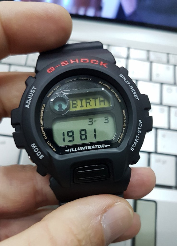

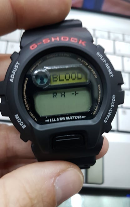

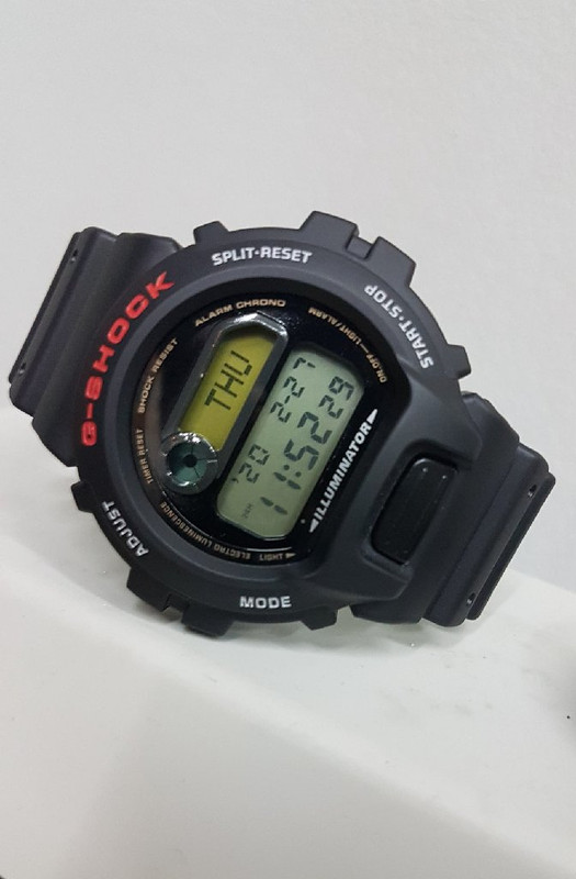

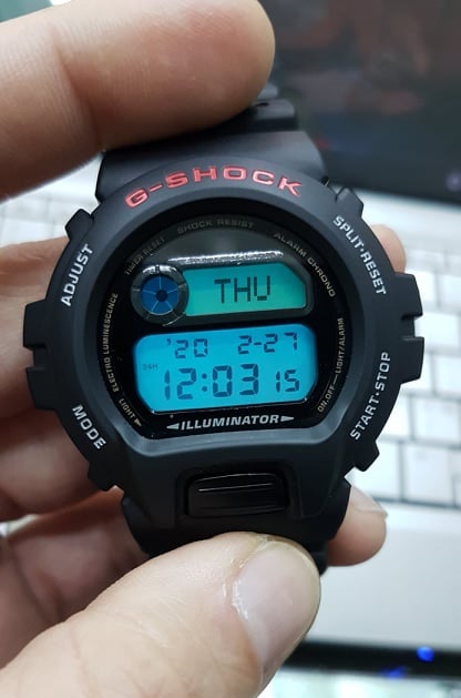

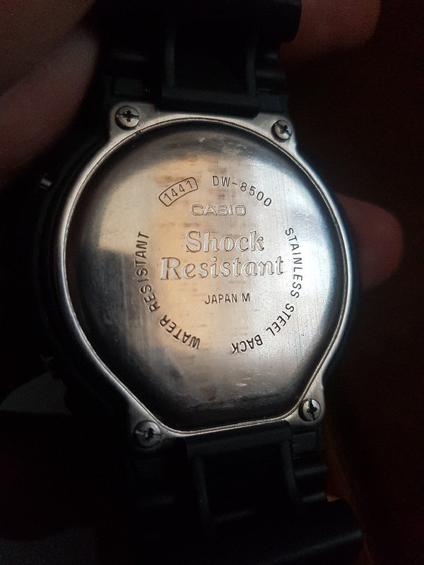

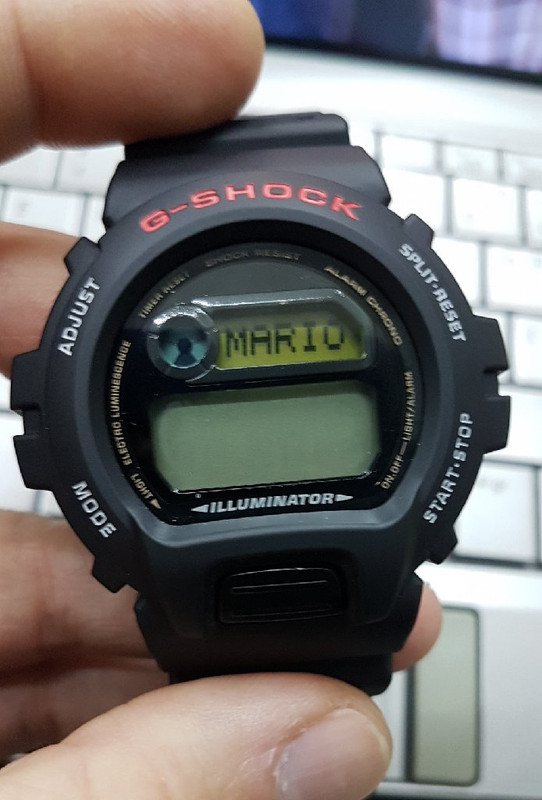

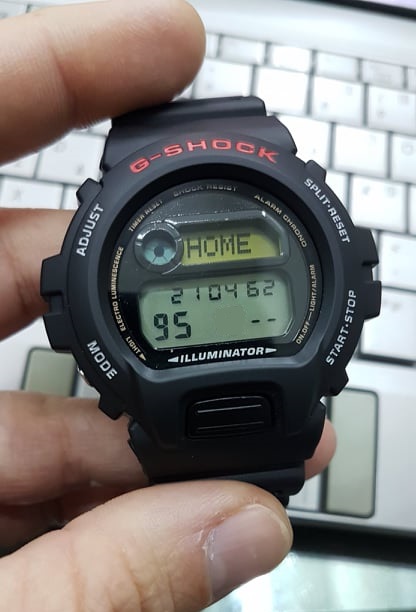

Casio DW-8500 AKA "CODE NAME"
Module:1441
Year:1995
Το είχα πάρει πρίν απο πολλά χρόνια μεταχειρισμένο σε καλή κατάσταση αλλα χωρίς bezel.Είναι σπάνιο μοντελο κ δεν βγήκαν πολλά κομμάτια.Όταν το πήρα είχε μόνο το λουρί του σε μέτρια κατάσταση.Σκοπός μου ήταν να το φτιάξω με το δικό του bezel όπως έβγαινε.Δυστυχώς όμως έψαξα παντού αλλα δεν μπόρεσα να το βρώ.Πήγα στην Casio αλλα μου είπαν οτι δεν έχουν bezel κ δεν φέρνουν ανταλλακτικά για παλιά μοντέλα.Τους ρώτησα αν μπορώ να του βάλω κάτι άλλο κ δεν γνώριζαν.Δεν τους είδα ζεστούς κ σηκώθηκα κ έφυγα.Δεν μπορούσα να το χωνέψω κ σκεφτόμουν πως μπορούσα να το φτιάξω.Όπως ανέφερα το ρολόι ήταν οκ αλλα του έλειπε το μπεζελ κ είχε ένα μέτριο σε κατάσταση λουρί.Η κάσα του ήταν παρόμοια με την κασα του DW-6900.Οι διαφορές τους ήταν κάτι μικρά εξογκώματα που είχε η κασα του 8500 γύρω απο τα κουμπιά του.Η πρώτη μου σκέψη ήταν να μετατρέψω την κάσα του κ να του βάλω ένα μπεζελ απο 6900.Όμως κ να λιμάριζα αυτα τα εξογκώματα τα κουμπιά δεν θα ήταν έξω όσο έπρεπε για να μπορώ να τα πατάω όταν θα του έβαζα το μπεζελ.Αποφάσισα λοιπόν να βάλω τα εσωτερικά του 8500 σε μία κάσα απο 6900.Δεν ήμουν σίγουρος αν θα εφάρμοζε καλά αλλα οι κάσες ήταν ίδιες σε μέγεθος.Έτσι λοιπόν ξεκίνησε η εγχείρηση.Πρώτα καθάρισα την κάσα του παλιού μου 6900 που ήταν σε πολύ καλή κατάσταση αλλα λίγο βρώμικη.Την έκανα λαμπικο κ έβγαλα όλα τα εσωτερικά του τμήματα.Μετά έβγαλα το μεσσαίο κουμπί του φωτισμού κ έβαλα το μαύρο του 8500.Δεν ήταν εύκολο επειδή έχει ένα έλασμα σαν ασφάλεια το οποίο θέλει υπομονή για να βγεί κ να ξαναμπεί.Στην συνέχεια άνοιξα το 8500 κ έβγαλα τον μηχανισμό κ τα εσωτερικά της κασας του.Με προσοχή τον έβαλα στην κασα του 6900 κ βουαλα!Εφάρμοσε τέλεια!Προχώρησα στην παραγγελία.Καινούριο μπεζελ,λουρί κ φλατζα για 6900.Όταν πήγα να τα πάρω στην Casio μου είπ η κυρία:"Αν τα θέλεις για το ρολόι που μου είχες φέρει δεν θα κάνεις δουλειά"!Μου ήρθε να της πώ ασε μας κουκλίτσα μου!Της απάντησα ότι γι'αυτό είναι αλλα βρήκα τον τρόπο να το φτιάξω.Έφυγα κ πήγα να το μοντάρω.Μια χαρά!Ένα 8500 σε σώμα 6900.Το μόνο που δεν κατάφερα να αλλάξω ήταν το τζάμι του με τα διακριτικά του 8500 που λέει "Code Name".Τα τζάμια των G είναι κολλημένα πολύ καλά για να αντέχουν.Αντίθετα τα πλαστικά τζάμια είναι πίο εύκολα να τα ξεκολλήσεις απο την κάσα.Μικρό το κακό.Είχα ένα καινούριο κ λειτουργικό DW-8500.

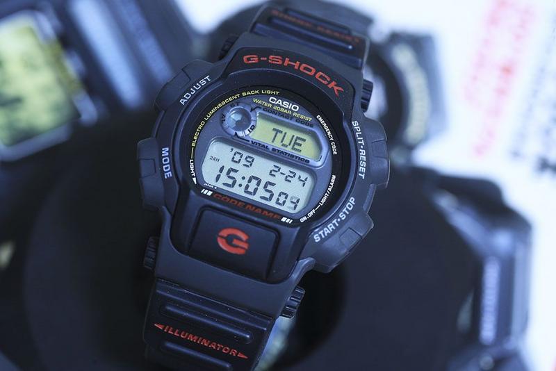

Για το ρολόι τώρα είναι ένα σπάνιο G το οποίο λέγεται "Code Name" επειδή μπορείς να καταχωρήσεις κάποια στοιχεία του εαυτού σου όπως όνομα,ημ/νια γέννησης,ομάδα αίματος,τηλεφωνικούς αριθμούς,αριθμό ταυτότητας/διαβατηρίου κλπ.Εκτός απο αυτά έχει ξυπνητήρι,χρονόμετρο κ φως.Η πρώτη φωτό δείχνει το ρολόι όπως έβγαινε απο την Casio κ οι επόμενες όπως το έφτιαξα εγώ.
