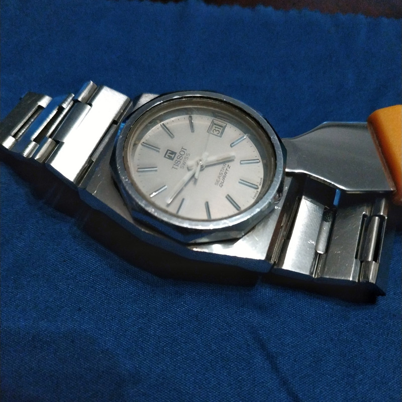

Όπως κάποιοι μπορεί να θυμούνται πριν μερικούς μήνες έκανα την πρώτη μου αγορά από ebay ενός παλιορολογιού (vintage μωρέ) της Tissot από έναν μπιχλοβρετανό.
Το ρολόι ήταν μέσα στη μάργα οπότε είχε αφαιρεθεί το μπρασελέ, ποτίστηκε σε χλιαρό/ζεστό νερό με υγρό σαπούνι πιάτων, τρίφτηκε με οδοντόβουρτσα πιθανόν μάρκας Oral-B (για τους λάτρεις των λεπτομερειών), καθαρίστηκαν τα spring bars που από μαυροπράσινα επανήλθαν στο φυσικό τους μεταλιζέ χρώμα, καθαρίστηκαν τα lugs όπου είχαν κάνει τη φωλιά τους τρεις οικογένειες σκαθαριών (την τέταρτη τρύπα την χρησιμοποιούσαν εκ περιτροπής ως εξοχικό), και του έβαλα και λίγο αντησιπτικό χεριών για να έχω την ηρεμία μου, γιατί μερικές φορές με πιάνει κάτι με την καθαριότητα.
Το πρόβλημα όμως ήταν το γυαλί.
Στην πρώτη επίμονη προσπάθεια να το καθαρίσω με οδοντόκρεμα, δεν είδα φως.
Έκανα λοιπόν την παραγγελία ενός polywatch από amazon.
Και ξεκινάμε συγκεντρώνοντας τα απαραίτητα εργαλεία. Μπαλτάδες, τανάλιες, κόφτες, πριόνια, σφουγγαρίστρα, ακτινοπίστολα κλπ.
Πάμε λοιπόν στην αφαίρεση του ιδιόρρυθμου bezel. Οφείλω εδώ να σας πω ότι έπεσα κι εγώ στην παγίδα του πολυγωνικού bezel όπου σκέφτηκα ότι αυτή η παπαριά μάλλον θέλει κλειδί για να αφαιρεθεί. Πριν κάνω καμιά μλκία, επικοινώνησα με εκείνον τον Πολωνό που έχει γράψει ένα αρθράκι για το seastar 2030. Έπειτα από μερικά μπακ εντ φορθ emails, μου είπε ότι μάλλον αφαιρείται με ένα bezel removal tool, ή με απλά ελληνικά σφυρί και καλέμι!
Ιδού λοιπόν

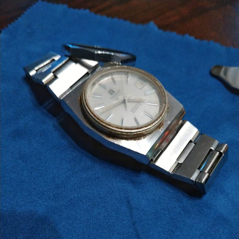

ε κι αφού έκανε ένα εκκωφαντικό ... τικ, βγήκε η στεφάνη μας.
Μαντέψτε τι είχε από κάτω!
Μια micro-καλλιέργεια μανιταριών. Αφού βεβαιώθηκα ότι δεν είναι δηλητηριώδη, έφτιαξα μια μανιταρόσουπα που μ' αρέσει πολύ και συνέχισα με το αλυσοπρίονο, το ακτινοπίστολο και την σφουγγαρίστρα. Λόγω ακατάλληλης φρασεολογίας και αιματηρών σκηνών, δεν υπάρχει φωτογραφικό υλικό της διαδικασίας παρά μόνο το πριν και το μετά.

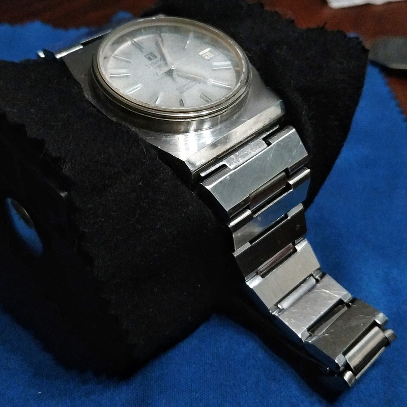

Πριν
...και μετά!!! Ε, καλή δουλειά έτσι; !!!!

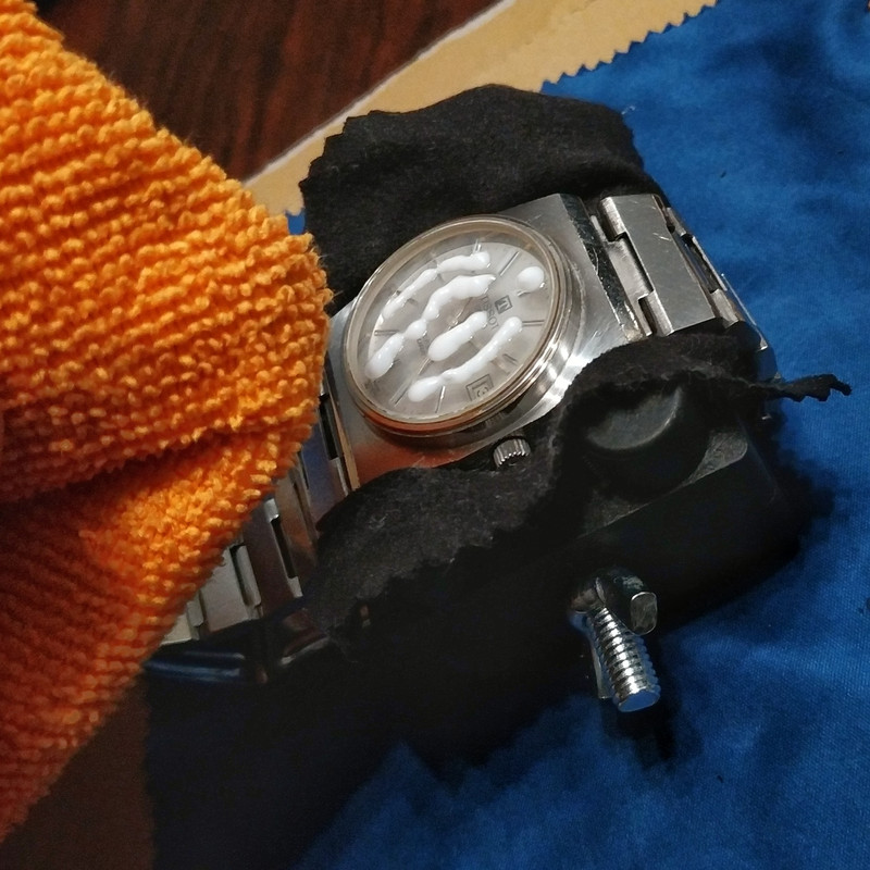

κι αφού κατάφερα να καθρεφτιστώ στο μέταλλο, προχώρησα με την αλοιφή.
Βάζουμε λοιπόν μερικές μπάμπλς από την αλοιφή και με τη βοήθεια ενός πανιού micro fibre πορτοκαλί χρώματος αρχίζουμε το τρίψιμο με σταθερές, κυκλικές κινήσεις και κατά περιοχάς και επιμένουμε τοπικά και Ελληνικά. Δεν ξεχνάμε να καθαρίσουμε με ένα καθαρό πανάκι micro fibre.
Επειδή όμως δεν είδα αποτέλεσμα, επανέλαβα τη διαδικασία άλλες δύο φορές.
Κι αφού πόνεσαν τα χέρια μου, κι είχε αρχίσει να με κόβει η πείνα, ξεστόμισα ένα merde και εγκατέλειψα.
Δυστυχώς οι γρατσουνιές είναι τόσες πολλές και αλλού πιο έντονες, και ταυτόχρονα η ηλικία του τζαμιού (35+ χρόνια) ή πιθανόν και το υλικό γιατί δεν ξέρω αν είναι plexi ή hesalite που όλα αυτά δεν επέτρεψαν κάποια μεταβολή στην εμφάνιση του κρυστάλλου. Κι αν κάτι αφαιρέθηκε (δεν μπορώ να πω ειλικρινά) έχουν μείνει τόσες άλλες που... δεν!

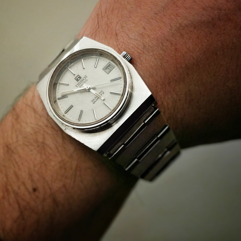

Πάντως είπα να φορέσω το ρολόι χωρίς τη στεφάνη. Το αποτέλεσμα με εξέπληξε. Δείχνει τελείως διαφορετική εικόνα!

Αυτό δεν σημαίνει ότι η αλοιφή δεν κάνει δουλειά ή ότι είναι απάτη. Την εφάρμοσα σε ένα αγαπημένο μου Tissot ηλικίας 15 ετών (αν το είδατε σε πρόσφατες φωτογραφίες που ανέβασα) με κρύσταλλο hesalite όπου δεν πίστευα στα μάτια μου. Με μία και μόνη εφαρμογή, απαλό έως σφιχτούτσικο τρίψιμο για το πολύ 2 λεπτάκια, και το κοιτούσα από δω κι από κει και κάτω από φως, και με αντανακλάσεις φωτός μήπως και εντοπίσω γρατσουνιά, και δεν υπήρχε ΙΧΝΟΣ! Στο vintage δεν δούλεψε γιατί πιθανόν το κρύσταλλο ΔΕΝ είναι plexi οπότε και θα ήταν αφύσικο να δω να καθαρίζει.
Το polywatch συστήνεται ανεπιφύλκτα.

Το ύφος γραφής, κρίνεται ως απαράδεκτο.  ??? Από προσβλητικό, έως, θα μπορούσα να πώ, ανήθικο. :-[
Παράλληλα, παρατηρούνται σημαντικές ελλείψεις. πχ, δεν δίδεται η συνταγή της μανιταρόσουπας, που τώρα στο κρύο, θα ήταν ιδανική.  ::)
Η τεχνική, πχ αφαίρεση στεφάνης ανευ προστασίας της κάσας στο μοχλικό, τιμωρείται με

....και πέρα από την πλάκα, μια περιστροφή, εφόσον δεν έχει σπειρώματα, αν έριχνες και λίγο πενετρέιτ, θα σε διευκόλυνε στην εξαγωγή της στεφάνης πάρα πολύ. Θα "έσπαγε" την όλη απολιθωμένη μούργα, και θα λίπαινε τις επιφάνειες τριβής.
Για τον καθαρισμό - απολύμανση του μπρασελέ, και του ρολογιου ΑΝ ΕΙΝΑΙ ΣΤΕΓΑΝΟ, θα σε βοηθούσε και η χρήση κορέγκα, αυτής της ταμπλέτας που χρησιμοποιείται για τις μασέλες. Κόλπο, που έμαθα και εγώ εδώ.
Θα πρέπει να καθαρίσεις καλά και την εσωτερική πλευρά της στεφάνης, και στην επανατοποθέτηση, να δείς που θα ορίσεις τις γωνίες, και μάλλον θα χρειαστείς και σωστή πίεση / φόρτιση, για να επανέλθει σωστά. Εκτός και εάν έχεις πρεσσάκι.

Εννοείται ότι η στεφάνη καθαρίστηκε κι από μέσα. Γυάλισε.
Η στεφάνη δεν "έφυγε". Επανατοποθετήθηκε.
Δεν έχει δυστυχώς κάποιον οδηγό που να δείχνει π.χ. το πάνω κάτω ή κάποια ευθυγράμμιση, και τοποθετήθηκε προσεκτικά με ευθυγράμμιση των πλαϊνών πλευρών σε παραλληλία με τα πλαϊνά της κάσας.
Πρεσσάκι δεν έχω. Η εφαρμογή έγινε με τη μέθοδο κουμπώνω-πιέζω και με καλυμμένα τα ευαίσθητα σημεία, χτύπημα με σφυράκι (αυτό των εργαλείων των ρολογάδων).

Εννοώ, τις τελικές φωτό, με στεφάνη στην θέση της, 4 φωτό, μία από κάθε πλευρά, και 1 καρπού ( ...για να είσαι στο όριο των 5  ;) )
