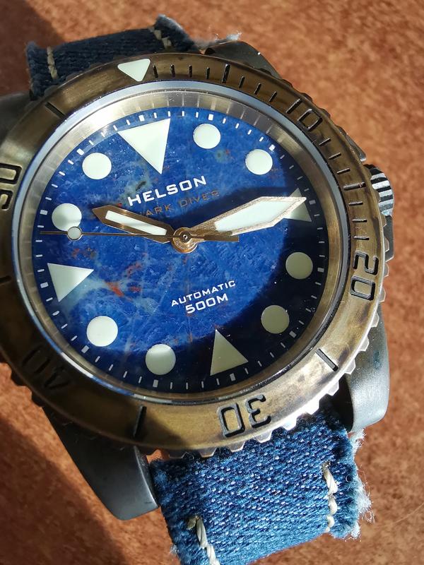

Χαιρετώ και πάλι την ομήγυρη επανερχόμενος σε ένα προσφιλές μου θέμα (!). Θα επιχειρίσω να καταγράψω στα επόμενα πληροφορίες και τη διαδικασία οξείδωσης με χρήση ατμών αμμωνίας σε ρολόι από ορείχαλκο (brass).
O ιερομάρτυρας αυτή τη φορά είναι ένα Helson Shark Diver Brass 42mm από πρόσφατο ταξίδι μου εν Χονγκ Κογκ (τα συγκεκριμένα τα ζαχάρωνα καιρό, αλλά ήταν sold out και σκεφτόμουν έντονα και τα τελωνεία. Στάθηκα τυχερός και δεν το μετάνιωσα μια και είναι ακριβώς όπως και στις φωτογραφίες, απλό με δωρικές πολύ όμορφες γραμμές, χωρίς φινέτσα αλλά ρολόι εργαλείο).
https://www.helsonwatches.com/shop.php#!/Shark-Diver-42-Brass-Blue-Jade/p/86372262/category=22810078
O στόχος είναι η καταγραφή για μελλοντικές αναφορές και για όσους ενδιαφέρεται και κυρίως διότι, είχα καιρό να διασκεδάσω τόσο πολύ από μία ενασχόληση

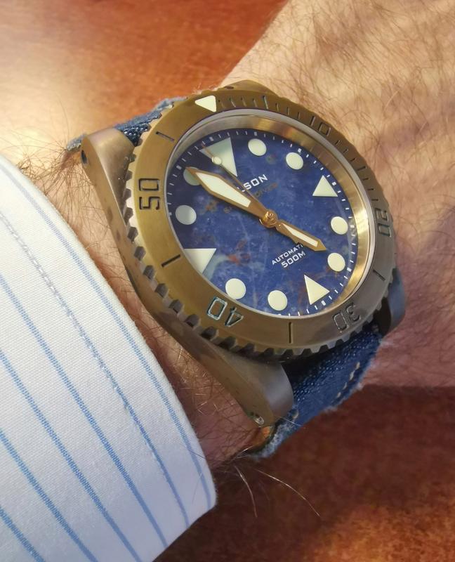

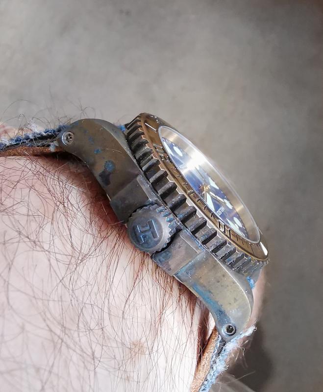

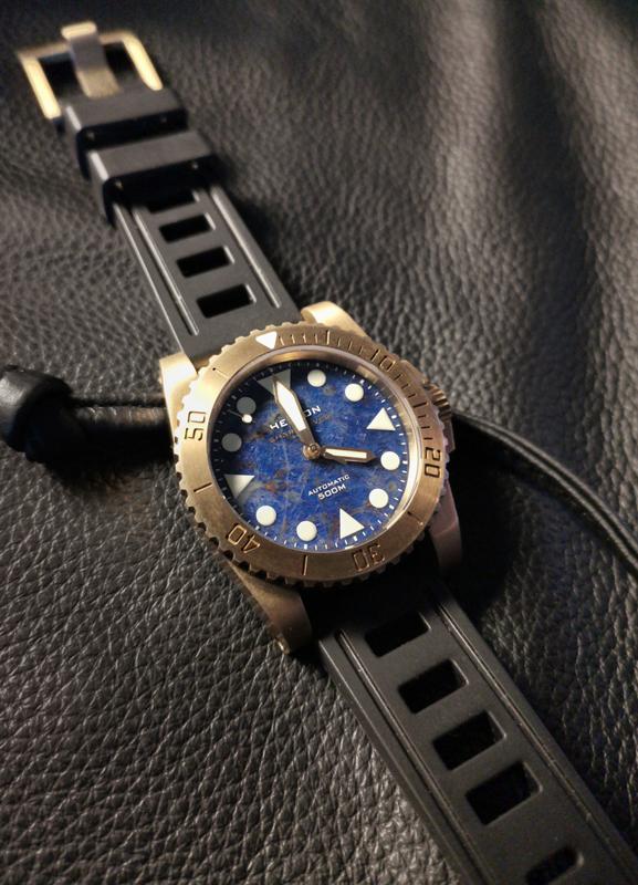

Πρώτα πρώτα, ας παραθέσω μια σειρά από φωτογραφίες με τη κατάσταση του ρολογιού όπως έχει μέχρι τώρα διαμορφωθεί

Τ Ε Λ Ε Ι Ο
Αυτό είναι ο ορισμός της πατίνας.  :)
Το καντράν, πως είναι έτσι. Βάλε pls καλύτερη φωτό αν μπορείς. Σε ευχαριστώ,  :)
Αποσυνδεδεμένος ftir
  • Μηνύματα: 1426
Τ Ε Λ Ε Ι Ο
Δεν φταίνε οι φωτό Γιώργο, το καντράν έχει την υφή μωσαϊκού
Φώτης (Αλούπης)
Είναι πολύ ωραίο. Και το καντράν υπέροχο.
Το 42 δούλευες από την αρχή. Σωστά? Όχι το 40αρι.
  • Μηνύματα: 1426
Ευχαριστώ Βασίλη. Σωστά, το 40ρι δεν το έχω πειράξει.... ακόμα. Είμαι διχασμένος αν θα το κρατήσω ή οχι. Μικρό για τις συνήθειες μου, αλλά καθόλου γκατζολοειδές όπως το 42, σχεδόν κομψό θα μπορούσα να πω. Και πατινάρουν με τρέλα!

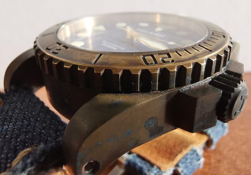

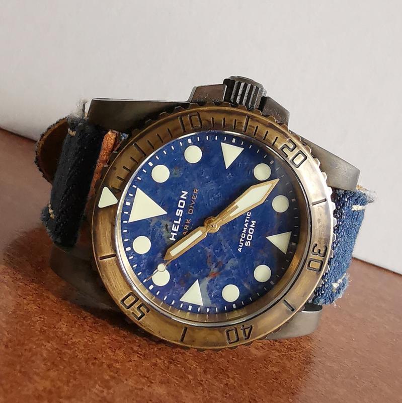

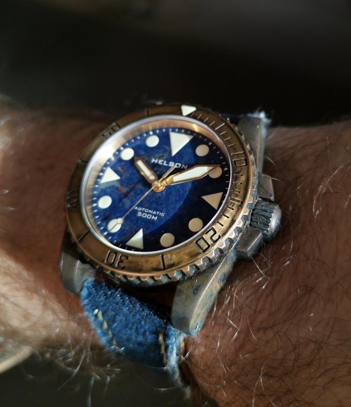

Προσωπικά προτιμώ τις ποιότητες που δίνει το αλατόνερο πριν, ενώ άφησα την έκθεση στους ατμούς αρκετά και μετά δοκίμασα να τρίψω το αποτέλεσμα λίγο με ντουκόχαρτο, πάρα πολύ λεπτό (3000) όπου και αναδεικνύεται κατά το δοκούν η υφή και τα χρώματα του μετάλλου.
Ας παραθέσω φωτογραφίες μετά και πριν.
Εύχομαι οι πληροφορίες αυτές να φανούν χρήσιμες.
Τελική μορφή:

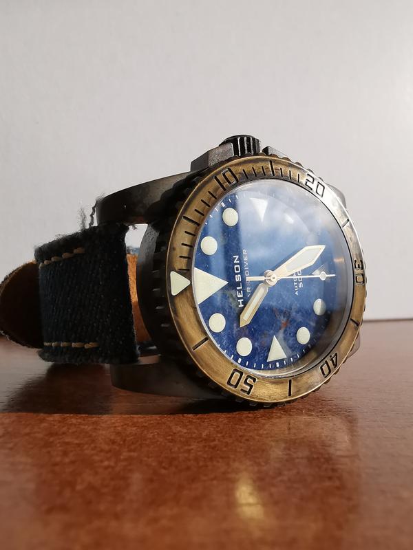

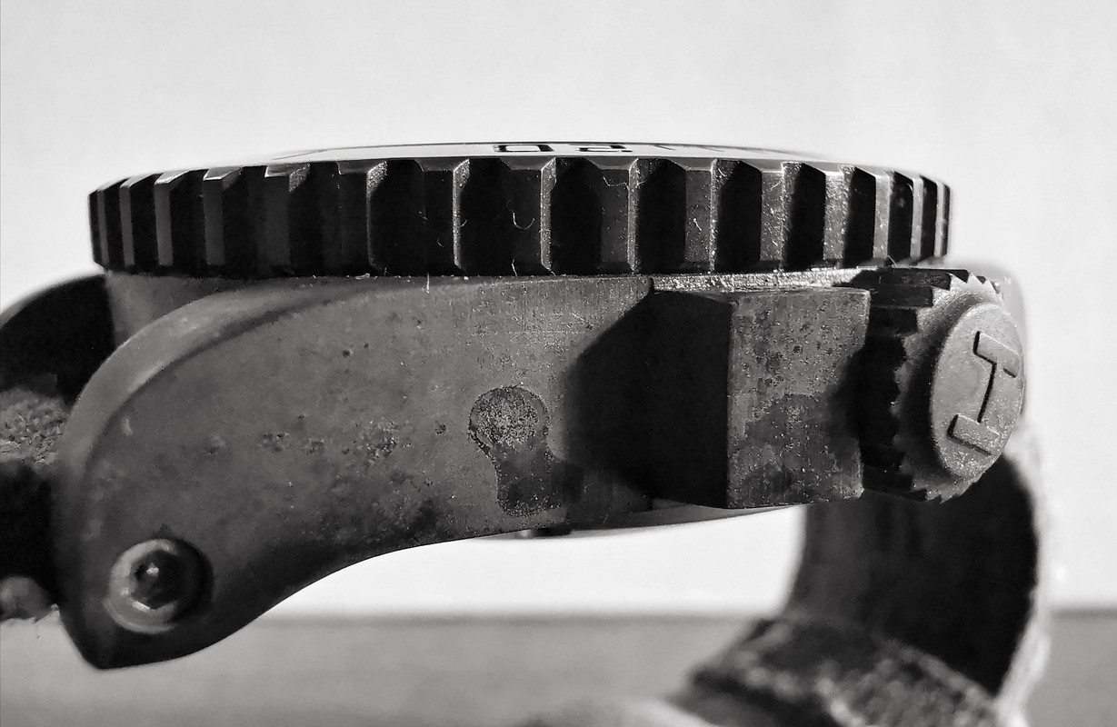

μία photo από ενδιάμεση κατάσταση (έκθεση επί «στεγνού»)

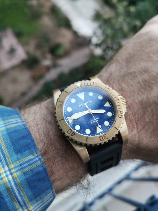

και η αρχική κατάσταση του ρολογιού..

Αν διαβάσουμε τις φωτό, από πάνω πρός τα κάτω ( φυσιολογική ροή ) και δεν ξέρουμε γράμματα για να διαβάσουμε τις σημειώσεις, παρατηρούμε ότι, πήρες ένα σκουριασμένο ρολόι και .....................................το καθάρισες.  :D :D :D :D :D :D :D :D :D :D :D :D :D :D :D :D :D
