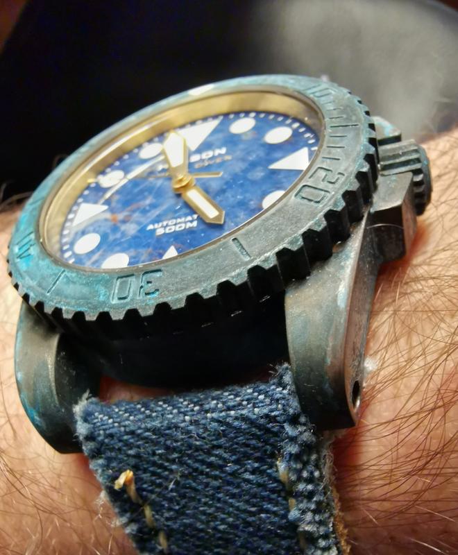

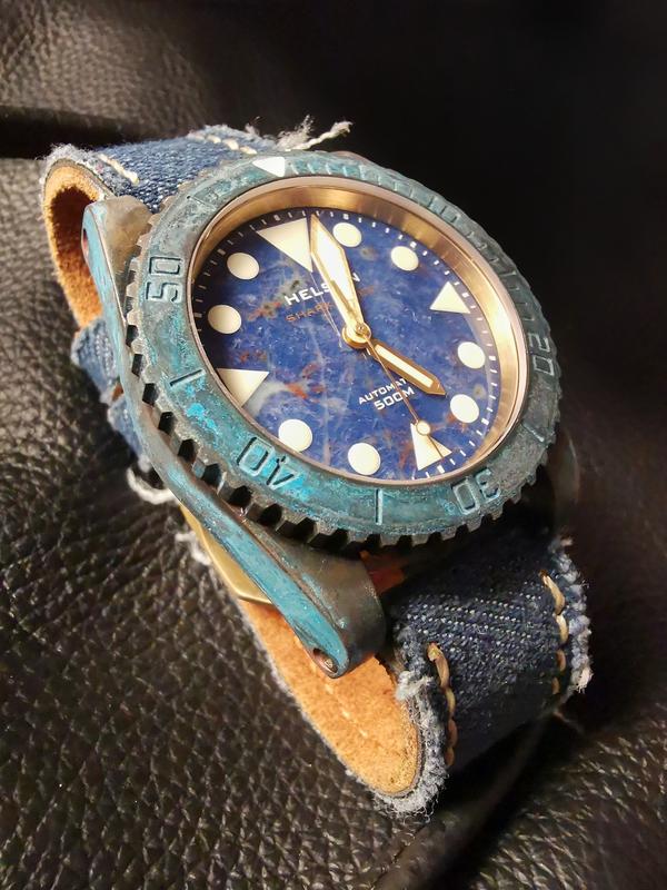

Κάτι τέτοιο θέλω να πετύχω, θα κάνει δουλειά το ντουκοχαρτο?
Στάλθηκε από το A0001 μου χρησιμοποιώντας Tapatalk
Αποσυνδεδεμένος ftir
  • Μηνύματα: 1426
Είναι πολύ πιθανό (το συγκεκριμένο μπορεί να έχει και φυσική πατίνα, να έχει δουλευτεί και κατόπιν ξαναδουλευτεί)
Δοκίμασε το! (και δημοσοιοποίησε τα αποτελέσματα σου για να μάθουμε κι εμείς)
Φώτης (Αλούπης)
  • Μηνύματα: 41046
Αυτό φαίνεται να έχει εμβαπτιστεί / επεξεργαστεί ολόκληρο, και μετά, οι "ξεθωριασμένες" να έχουν τριφτεί με κάποιο άλλο μέσο, πιθανόν βούρτσα τρίχινη. Υφίσταται και σε μορφή τροχού. Ετσι γυαλίζουν οι κατασκευαστές διαφόρων σκευών από τέτοια υλικά.
Τα πράσινα - κόκκινα κλπ scotch, κάνουν γραμμές, που δεν θα τις ήθελες.
Χρειάζεσαι ένα υλικό, μαλακότερο από το προς κατεργασία, για να απομακρύνει την πατίνα.
Και μετά, μία επικάλυψη προστασίας, για να παραμείνει έτσι, αλλιώς, θα ξαναπατιναριστεί, και στα καθαρισμένα σημεία.

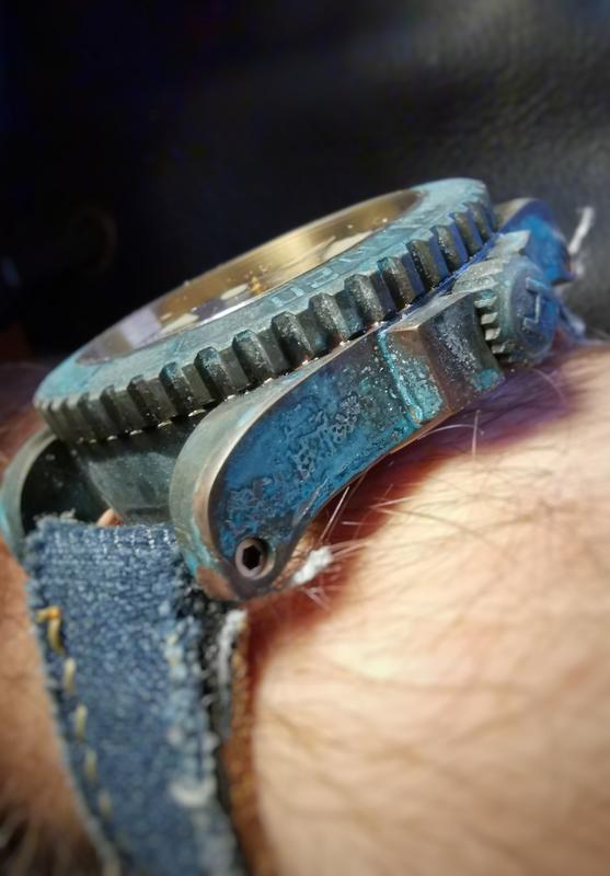

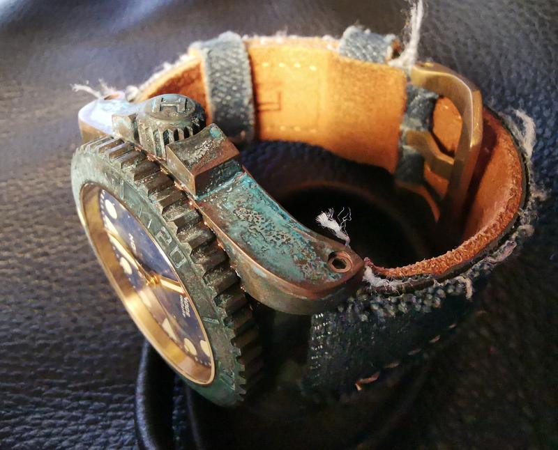

Η απόλυτη κατάντια μετά από εφαρμογή (αφού έγινε σχολαστικός καθαρισμός με HCl και ντουκόχαρτο 3000) του διαλύματος NH3 και απ' ευθείας πάνω στη στεφάνη και κατόπιν ατμοί για 1 ώρα.
Φώτης (Αλούπης)
  • Μηνύματα: 41046
Το παράκανες. Πριν ήταν πιο ωραίο.
Πρόταση. Αν μπορείς, βάζε τίτλους στις φωτό, ή έστω νούμερα, και εξηγήσεις με κείμενο, όταν κάνεις επεξεργασίες.
Αν μπορείς, βάλε και υδατογράφημα, γιατί όλο και κάποιος θα τις .........οικιοποιηθεί.  ;D
Το ρολόι πλέον, ΙΜΟ, γίνεται ελαφρώς αποκρουστικό. Δεν έχει την ομορφιά της ελαφράς πατίνας, που προδιαθέτει να σκεφτείς εξερευνήσεις, ζούγκλες, βυθούς.  ;D
Ειναι πολύ βαρύ για το μέσο μάτι, που θέλει και λίγη γυαλάδα, για να φανεί ελκυστικό, να δείχνει "καθαρό" αν και περιπετειώδες.
Και ειδικά στην στεφάνη, που πρέπει να δένει με την εσωτερική στεφάνη. Την κάνεις degrade. Οπότε σημεία της, θα δένουν, και θα κουμπώνει το όλο στυλ.  ;)
