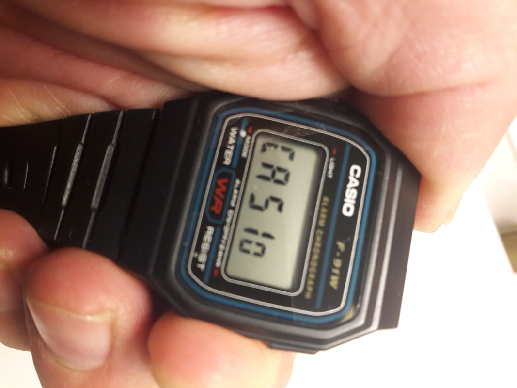

Μπορώ να δω την φώτο που πατώντας το κουμπί λέει Casio?

Voilà

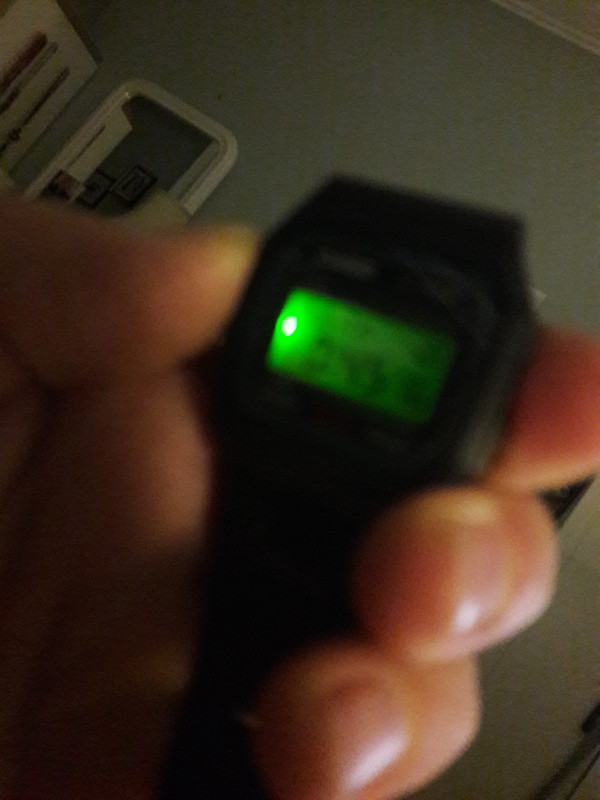

Και μία θολή, αλλά φαίνεται το πράσινο φωτάκι του.
Yes !

Το F-91W κυκλοφορεί πολλά χρόνια κ σαν μαϊμού. Οι πρώτες αντιγραφές δεν έβγαζαν το "CASIo".Το δικό σου όμως είναι από τις τελευταίες αντιγραφές κ το έχουν βάλει κ αυτό. Είναι ένα ρολόϊ που έχει 13 ε γνήσιο κ όμως το αντιγράφουν ακόμα. Στις μαϊμούδες το φωτάκι το πράσινο είναι πιο δυνατό από το γνήσιο. Είχα πάρει κι εγώ παλιότερα μια μαϊμού για μελέτη. Εξωτερικά δεν ήταν κακό αλλά όταν το άνοιξα είδα την αποτυχία. Το module ήταν ελεϊνό έτοιμο να διαλυθεί κ με χοντρές βίδες. Στην φώτο το αριστερά είναι το  fake κ δεξιά το γνήσιο.

Το λουρί το άλλαξα με Casio επειδή αυτό που είχε ήταν επίσης χάλια. Κοιτάζοντας την οθόνη όμως στο συγκεκριμένο βλέπεις ότι τους αριθμούς τους έχουν πετύχει στο σχήμα τους σε αντίθεση με το δικό σου που φαίνονται περίεργοι με χοντρότερα νούμερα. Επειδή ειναι όμως παλιοτερη μαϊμού δεν βγάζει την λέξη "CASIo" οταν πατάς το κουμπί.Αν γυρίσεις την οθόνη στο φως δεν είναι καθαρή όπως του γνήσιου κ βλέπεις εύκολα τις υπόλοιπες ενδείξεις που κανονικά δεν θα έπρεπε. Το lcd του είναι λίγο πιο σκούρο από το καθαρό ανοιχτόχρωμο lcd του γνήσιου.Τελος οι βίδες του καπακιού πίσω είναι χοντρές κ μεγάλες σε αντίθεση πάλι με το γνήσιο που είναι λεπτές κ πιο μικρές.
