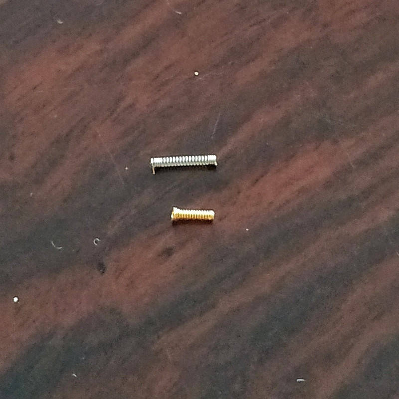

Έχει ο πατέρας μου ένα G-Shock DW-6900 illuminator το οποίο χρειάζεται μπαταρία. Ανοίγω λοιπόν να δω πώς βγαίνει η μπαταρία και τι μπαταρία θέλει.
Βγάζω το καπάκι, βγάζω το πλαστικό που μισό-καλύπτει τον μηχανισμό, κι επειδή δεν κατανοώ αμέσως πώς βγαίνει η μπαταρία, αφαιρώ τις 4 βίδες που αφαιρούν όλη την "κάσα" της μπαταρίας. Και τελικά την αφαιρώ αφού κατάλαβα τι έπρεπε να είχα κάνει. Πάω να ξανακλείσω όσα άνοιξα και...
Και βλέπω κάτι μικρά τοσοδούλικα ελατηριάκια. Ένα ασημί κι ένα χρυσαφί.
Ούτε που είδα ή άκουσα κάτι. Δεν ξέρω από πού εμφανίστηκαν.
Ξέρει κανείς τι είναι, πού μπαίνουν, αν μπορώ να τα βάλω εγώ ή αν έχω κάνει μλκία και πρέπει να πάει σε ρολογά;
Είναι μικρά μικρά μικρά...
Για δώστε τα φώτα σας.

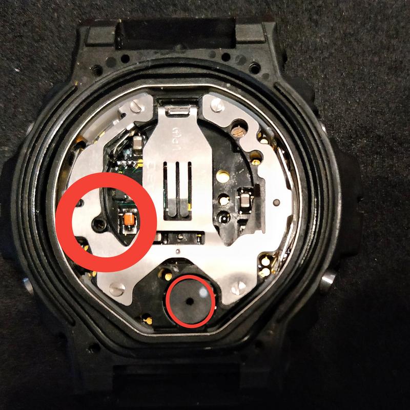

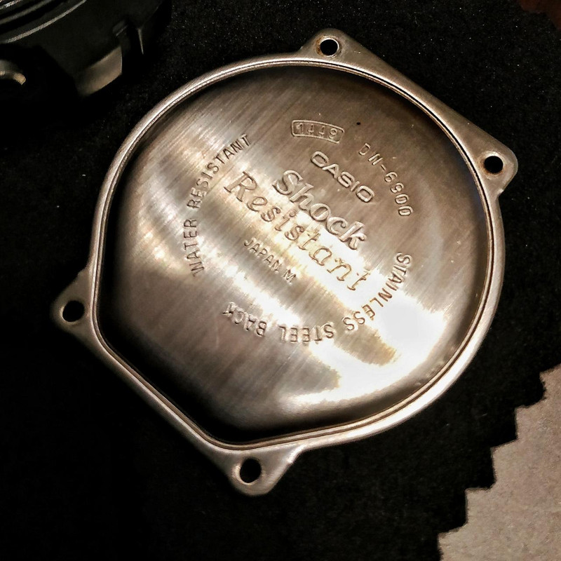

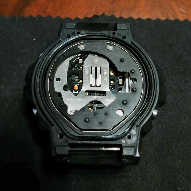

Έχουμε και λέμε...
Πρώτον. Το ωρολόγιον ΔΕΝ πωλείται γιατί είπαμε, είναι από τον παππού στον εγγονό, και Δεύτερον ανακάλυψα ότι για G-Shock είναι για θυρίδα! Μοντέλο GW-6900 αλλά είναι Japan και είναι το QW1449 illuminator.
Άνοιξα... Κοίταξα... Θαύμασα... και κατέληξα.
Τι λέτε;

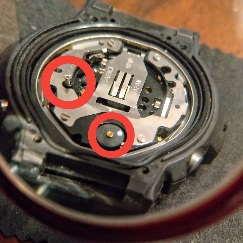

Και ναι... Μόλις έχασα το ασημένιο ελατήριο.

ή αν έχει κανείς κάποιο χαλασμένο, να μου στείλει το ελατηριάκι το ασημένιο!!!

Τα ελατήρια πετάγονται κ χάνονται για πλάκα...νομίζω καλά τα τοποθέτησες.Άλλη φορά όταν το ανοίγεις θα το βγάζεις μια φωτό ώστε αν ξαναγίνει κάτι παρόμοιο να δείς πως πάνε τα κομμάτια. ;)
  • Μηνύματα: 7249
Απ: Αλλαγή μπαταρίας σε DW-6900 illuminator και κάτι περισσεύει...???
« Απάντηση #11 στις: Νοέμβριος 12, 2019, 18:55:51 μμ »
Άκυρο..τώρα το είδα..το ασημένιο είναι στην σωστή θέση όχι το χρυσό!!
Το χρυσό πάει απο κάτω απο το ασημένιο έλασμα που έβγαλες!

Γιατί δεν κοιτάς το αποτύπωμά που έχουν αφήσει στο backplate?
I'm just saying
Κοινή λογική ρε παίδες
Αυτά κλείνουν κύκλωμα για το τιτ τιτ.

Αν το κλείσω χωρίς το ένα που έχασα, θα δουλέψει δηλαδή;
(Ευχαριστώ Νίκο)
Αποσυνδεδεμένος nicholas.d
  • Μηνύματα: 1971
« Απάντηση #14 στις: Δεκέμβριος 26, 2019, 16:18:32 μμ »
Αν δε το έχεις κλείσει ακόμα πηγαίνανε το στην ελμι.
Δεν Θα σε χρεώσουν κάτι .
Τα ελατήρια είναι εκεί για κάποιο λόγο
