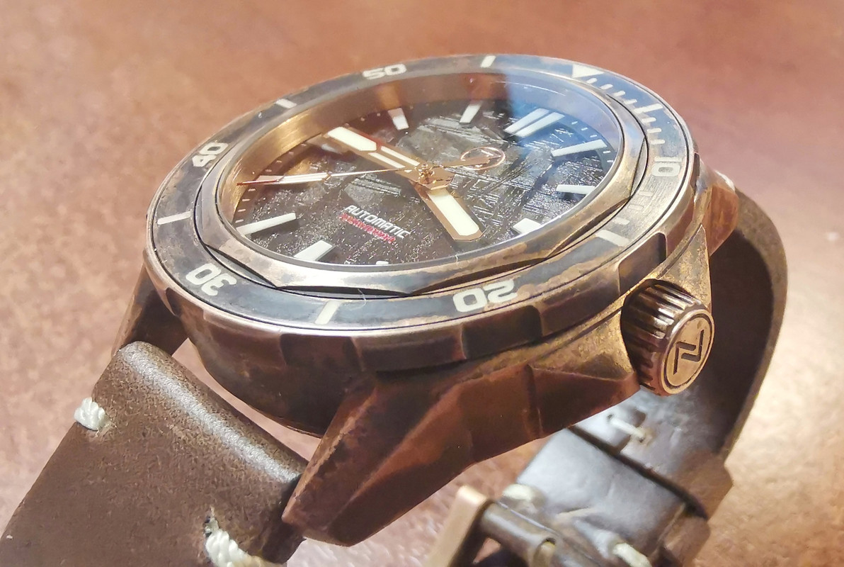

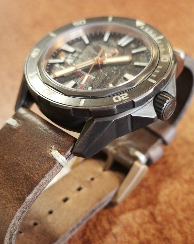

Για τις συγκρίσεις (όχι δεν μπέρδεψα τις φωτό, οι διαφορές είναι δυσδιάκριτες στις δύο διαστάσεις, με μη ελεγχόμενο φωτισμό και φωτογράφηση με κάμερα κινητού)
1η εφαρμογή αντιδραστηρίου (αδιάλυτο με πινέλο, πάνω σε άμεσα σκουπισμένη πατίνα από ατμούς Θείου):
Μετά τον καθαρισμό με χυμό λεμονιού και τρίψιμο της 1ης εφαρμογής:
2η εφαρμογή (εμβαπτισμός σε διάλυμα 1/6 και άμεσο σκούπισμα, είναι το μολυβί φίλμ):
3η εφαρμογή (αδιάλυτο με πινέλο, πάνω σε άμεσα καθαρισμένη επιφάνεια μετάλλου, είναι η σκούρα πατίνα)

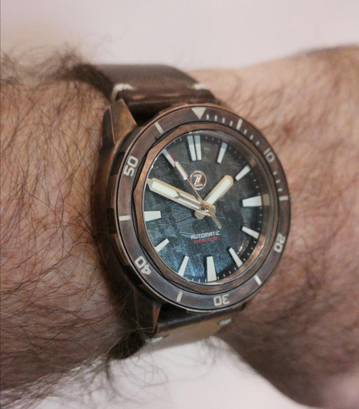

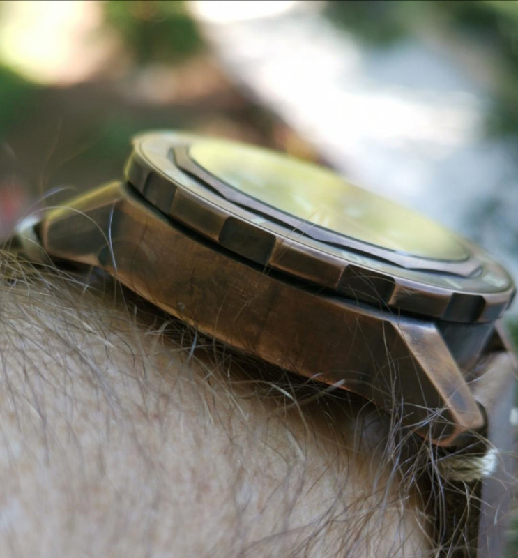

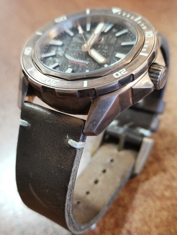

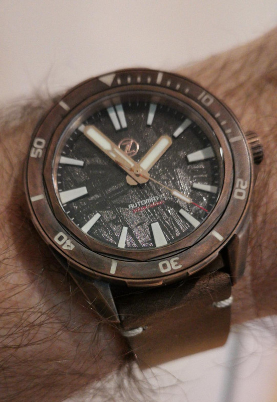

Επίλογος
Φυσικά, εφόσον δεν μου άρεσε το προηγούμενο αποτέλεσμα ξαναδοκίμασα.
Έτσι μετά από όσο το δυνατόν καλύτερο καθαρισμό μέσα σε χυμό λεμονιού κατά τα γνωστά, ακολούθησε τοπική εφαρμογή με το πινελάκι, διαλύματος 1:4 (1 μέρος υγρού προς 4 μέρη νερού). Μετά από πλύσιμο και χωρίς σκούπισμα, το αποτέλεσμα επιτέλους είναι αρεστό από μένα, παραθέτω φωτογραφίες με φυσικό και άλλες με τεχνητό φωτισμό για αναφορά.
Ευχαριστώ και πάλι για το ενδιαφέρον σας, την υποστήριξη και τα καλά σας λόγια!
/Φώτης
