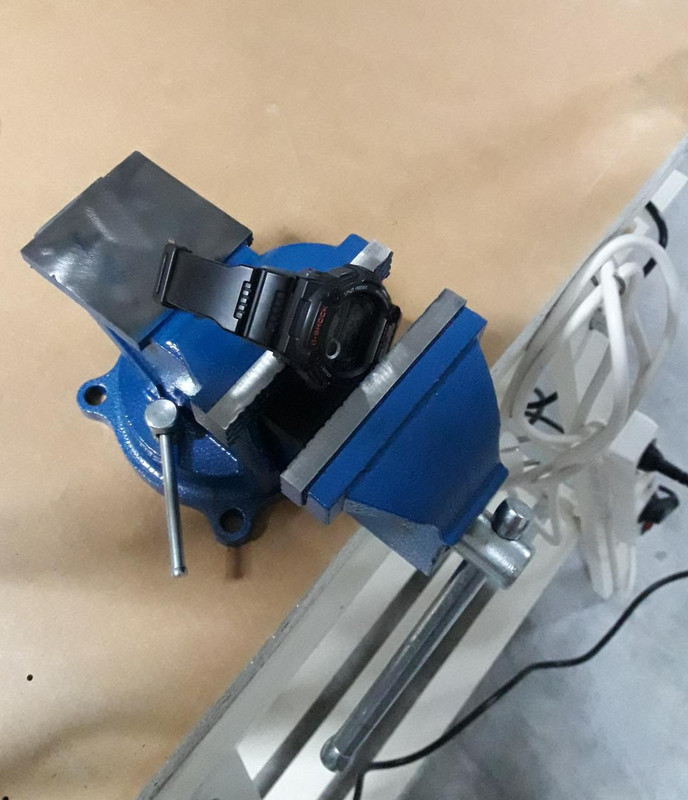

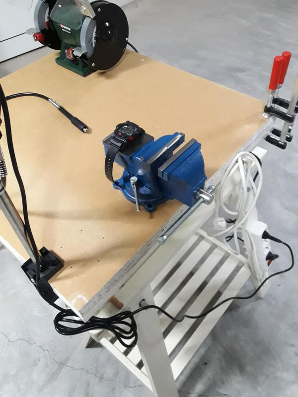

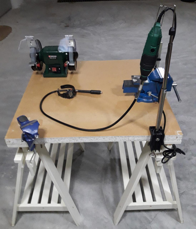

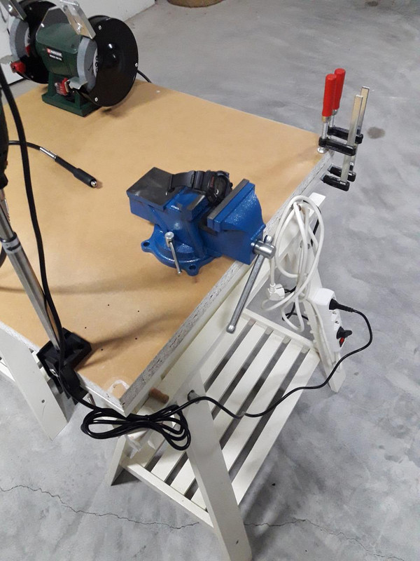

Συγνώμη που ανοίγω θέμα που δεν έχει σχέση με ρολόγια (γι' αυτό και το ανοίγω στα χόμπι),  απλά ήθελα να το μοιραστώ και θεώρησα ότι μπορεί να έχει και λίγο ενδιαφέρον.
Καιρό τώρα θέλω να φτιάξω έναν πάγκο εργασίας.
Μου αρέσει πολύ να ασχολουμε με επισκευές και διάφορες κατασκευές. Ωστόσο, έχω λίγο ελεύθερο χρόνο και όταν θέλω να φτιάξω κάτι, συνήθως δεν έχω άμεσα διαθέσιμα κάποια εργαλεία (dremel, δράπανο, τροχούς, μέγγενη κλπ.).
Σήμερα λοιπόν, κατάφερα και έστησα έναν πρόχειρο πάγκο με όλα αυτά μόνιμα επάνω.
Χρησιμοποίησα ένα παλιό γραφείο που έκοψα και κάρφωσα σταθερά την τάβλα.
Δεν είναι κάτι πολύ βαρύ και στιβαρό, αλλά φαίνεται γενικά σταθερό.
Η θέση στα εργαλεία δεν είναι η τελική (ήδη η βάση του dremel πήγε προς τα πίσω) και φρόντισα να έχει και μόνιμα τοποθετημένο πολύμπριζο για τροφοδοσία.

Ωραια σκεψη σου, με τον παγκο εργασιας. Θα σου λυσει τα χερια, σε πολλες χρησεις.
Μερικες συμβουλες. ;)
Οχι τον τροχο στον παγκο. Θα εχεις προβληματα συντονισμου. Θελεις σταθερη βαση, σε τοιχο, με λαστιχα απο κατω.
Μπορεις να αφαιρεσεις την μια πετρα, και να βαλεις βουρτσα.
Την περιστρεφομενη μεγγενη, πιο εξω στον παγκο, και σε γωνια. Θα σε βολεψει καλυτερα.
Καλο στερεωμα του παγκου βεβαια, μην εχουμε ατυχηματα.
Καλες εργασιες.

δε ξέρω πού ακριβώς θα τοποθετήσεις, τελικά, τον τροχό, όμως έχε υπόψη ότι πρέπει οι δίσκοι να είναι σε τέτοια θέση ώστε να μπορείς να βάλεις εσύ μπροστά τα χέρια σου με τα οποία θα κρατάς το αντικείμενο που θέλεις να τροχήσεις και επίσης να μπορείς να βλέπεις από πάνω το τί ακριβώς κάνεις. η θέση που τον έχεις τοποθετημένο είναι λάθος τελείως. για παράδειγμα είναι φύσει αδύνατο να τροχήσεις, έτσι όπως είναι τώρα, κάτι στον εσωτερικό δίσκο. Επίσης, έτσι όπως είναι τώρα, τα ρινίσματα του τροχού θα σου καταστρέψουν παντελώς το ξύλο του πάγκου.
Η βούρτσα θα σε βοηθήσει ανάλογα του τι τροχίζεις. Αν, για παράδειγμα, έχεις κάτι που θέλεις να το "κατεβάσεις" αρκετά και μετά να του δώσεις πιο λεία επιφάνεια, τότε θέλεις μία χοντρή και μία πιο λεπτή πλάκα... Η βούρτσα σε μια τέτοια περίπτωση δε θα σε βοηθήσει...
Καλά μαστορέματα !!

Να προσθεσω αν μου επιτρεπετε, να καλυφθει ο παγκος, με φυλλο αλουμινιου. (μικρο το κοστος)
Δεν σαπιζει το ξυλο, αντεχει στις κακουχιες, (χτυπηματα), και καθαριζει ευκολα.
Αργοτερα, μια σταθερη βαση δραπανου, για εργασιες, πιο πονηρες. ;)

Ερώτηση για τον τροχό, μιας και μου κάνατε τις παρατηρήσεις.
Επειδή, δεν έχω κάποιο άλλο σημείο να τον τοποθετήσω που να βολεύει...
Αν έφτιαχνα μια ξύλινη βάση από κάτω (πιο μεγάλο εμβαδό δλδ από τη βάση που έχει ήδη ο τροχός) και τον σταθεροποιούσα επάνω.
Και από κάτω από τη βάση έβαζα λάστιχο για τους κραδασμούς.
Έτσι, δε θα τον είχα κάπου σταθερό, αλλά θα τον έφερνα μπροστά στον πάγκο όταν το χρειάζομαι.
Παίζει να λειτουργήσει κάτι τέτοιο?  ???

ο τροχός εάν δεν είναι σταθερός, δεν πρόκειται να "δουλέψει". απλά θα μετακινείται-κουνιέται όσο εσύ θα προσπαθείς να σπρώξεις-πιέσεις το αντικείμενο που θέλεις να τροχήσεις προς την πλάκα του τροχού.
εγώ θα έβαζα τον τροχό ακριβώς απέναντι από τη θέση που τον έχεις ώστε να είναι στην ίδια ευθεία με το ντρέμελ. από τη μία πλευρά τροχίζεις !
η πλευρά του τροχού με τα προστατευτικά ματιών να είναι προς τα έξω του πάγκου ώστε να σε εξυπηρετεί !
επίσης θα έβαζα τη μεγάλη μέγγενη σε μια γωνία. ακριβέστερα ακριβώς πάνω από πόδια του πάγκου. με αυτό τον τρόπο θα δέχεται περισσότερη πίεση χωρίς να ταλανίζει ο πάγκος όπως πιθανόν θα γίνεται τώρα που την έχεις στη μέση
η πρόταση για το αλουμίνιο πάνω από το ξύλο είναι πολύ καλή.

Ωραία, ξέχασα να αναφέρω ότι την κατασκευή που έλεγα με βάση για τον τροχό θα τη σταθεροποιούσα με σφηκτήρες όταν θα τον δούλευα. Πολυ σωστά σημειώνεις ότι πρέπει να είναι σταθερός.
Οι δύο γωνίες που έχω πιο σταθερές είναι οι δύο μπροστά.
Άρα στη μια θα πάει ο τροχός (μάλλον αριστερά) και στην άλλη η μέγγενη (μάλλον δεξιά). Η κρεμάστρα του dremel έχει ήδη πάει πίσω, για να μην ενοχλεί, αλλά το καλώδιο του έρχεται άνετα μπροστά για δουλειά.
