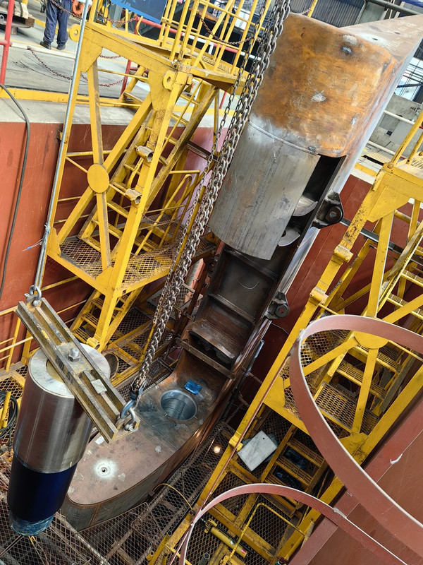

Σήμερα είχαμε το blue fitting του rudder stock pintle.
Το πηδάλιο (όλη η κατασκευή τέλος πάντων) φαίνεται στο κέντρο.
Αποτελείται από χυτά αλλά και μη χυτά μέρη, τα οποία μετά από πολύ προσεκτικό pre-heating έχουν κολληθεί μαζί.
Σήμερα είχαμε το blue fitting για το rudder pintle, επροχθές είχαμε το blue fitting για το rudder stock (δυστυχώς γνωρίζω ελάχιστες από όλες αυτές τις ονομασίες στα Ελληνικά, αλλά με ένα search βρίσκονται εύκολα ως επεξηγηματικό διάγραμμα).
Το blue fitting είναι η επιθεώρηση που μπαίνει μέσα / 'φοριέται' το rudder stock ή rudder pintle (μικρός άξονας/ακίδα, αν μπορώ να το πω έτσι) και μετά βγαίνει έξω ώστε μέσω της μπλε αποτύπωσης να δούμε αν η εφαρμογή είναι σωστή στο bush αλλά και στο σώμα της κατασκευής του πηδαλίου. Εννοείται πως γίνονται μετρήσεις με micrometer.
kastor77,Beastaras,ngavoun,

Κωνσταντίνε πραγματικά πολύ ωραία περιγραφή και φοβερές φωτογραφίες!
Ελπίζω όλα να πήγαν καλά σήμερα!
