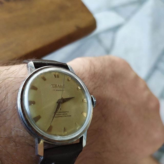

Νίκο αν δεν το έλεγες ούτε που φαίνεται.
Πολύ ωραίο να το φοράς.
Έτσι από ενδιαφέρον για τις κεραμικές με τι είδους χτύπημα ράγισε?
Αυτό είναι το θέμα !
Δεν έχω βρει που το έκανα
