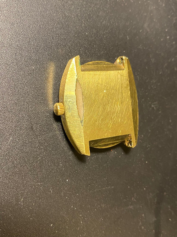

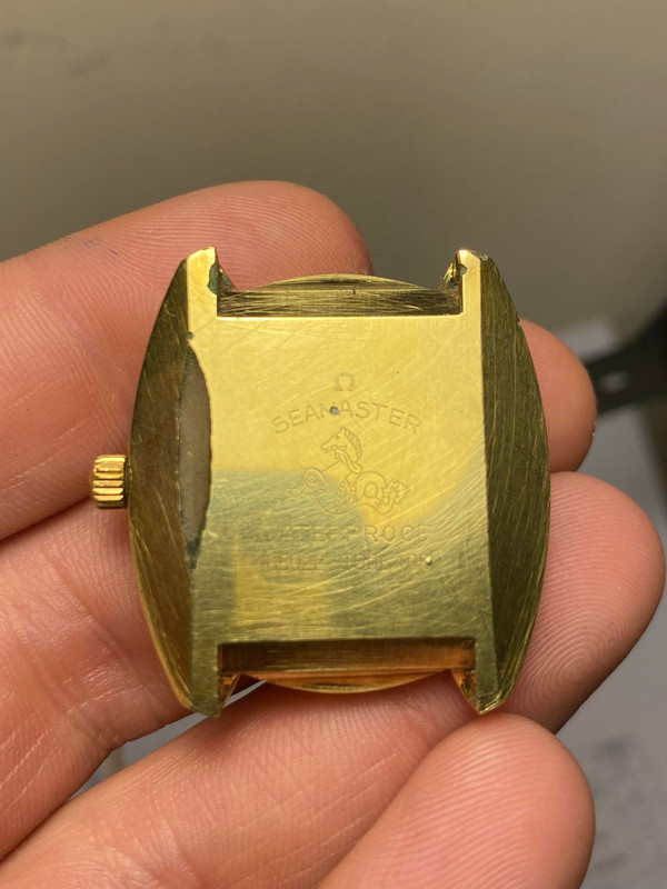

Έχω ένα Omega (κειμήλιο του παππού) Seamaster cosmic που σίγουρα θέλει δουλειά. Δεν έχει καν λουράκι και πύρους για το λουρί. Παρόλο που η διάμετρος της κάσας είναι μικρή και δεν μου ταιριάζει ιδιαίτερα, ήθελα να το φτιάξω κάποια στιγμή, οπότε θέλω να ρωτήσω τα εξής:
1. Που θα μπορούσα να κάνω μια συντήρηση χωρίς να ανοιχτεί, καθώς λειτουργεί. (π.χ. αφαίρεση γρατζουνιών απο κάσα και κρύσταλλο)
2. Που θα μπορούσα να βάλω ένα λουράκι για να μπορεί να φορεθεί;
3. Χαζή ερώτηση αλλά θα την κάνω: Μπορεί να "αλλαχθεί" το χρώμα της κάσας; Σε κοσμήματα το έχω κάνει και μου είχαν πει οτι θέλει μια 3ετη περίπου συντήρηση.
4. Τι κόστος θα μπορούσε να έχει; Θα άξιζε μια ανταλλαγή; Δεν θα ήθελα σε καμία περίπτωση να το "πουλήσω" αλλά να βρω κάτι που να ταιριάζει καλύτερα στο χέρι μου.
Επισυνάπτω και φωτό.
Ευχαριστώ για τον χρόνο σας.

Έχεις 2 δρόμους. Ή του κάνεις απλά ένα service να είναι καθαρό και φρεσκολαδωμένο να δουλεύει για αρκετά χρόνια σωστά και όμορφα. Ή του κάνεις τα παραπάνω + φτιάχνεις και την κάσα. Η οποία κάσα θέλει πρώτα να βγει το επίχρισμα και στη συνέχεια γέμισμα μέταλλο στο σημείο που λείπει και πάλι τρίψιμο να έρθουν οι γωνίες πάλι όπως ήταν σωστές και τέλος πάλι επίχρισμα. Αυτό προϋποθέτει βαρβάτο αργυροχρυσοχόο και καλό τεχνίτη ή συνδυασμό και των 2.

Άλλαξε μόνο τη ζελατίνα και μην 'πειραξεις' το κάσωμα. . . κοστος ~ 10 EURO
Αλλαγη χρώματος δεν εχει νόημα και πρακτικά δεν γίνεται, μετά θα ήθελες και αλλαγή δεικτών (αστα να πάνε...αν βρεις)
Αν πας για σερβις υπολογιζε  + ~50 EURO
Aν θες ανακατασκευή κασώματος να υπολογίζεις  άλλα   + ~80-100 EURO
Nομιζω δεν χρειαζεσαι δανειο... ;D

Service με 50 ευρώ δεν νομίζω ότι γίνεται. Μακάρι να γίνεται. 120-150 ευρώ περίπου ναι.

Kανονικά ναι, οι τιμές ειναι αυτές που ανέφερες. Τα 50 Euro είναι προφανώς το κατώτερο όριο (αν πας σε γνωστό χωρις να χρειαστουν ανταλλακτικά)
Το συγκεκριμένο φοράει την απλούστερη αυτόματη μηχανή της Omega,  552 χωρίς ημερομηνία.
