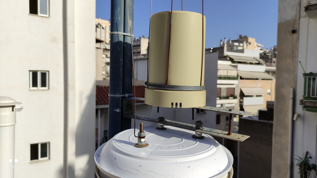

ΟΜΩΣ πρέπει να γίνει κατασκευή κλωβού που θα φιλοξενεί τον αισθητήρα θερμοκρασίας - υγρασίας για όσο το δυνατόν καλύτερες μετρήσεις. Το γιατί μη με ρωτήσεις, έχει αρκετή εξήγηση... Θα πω μόνο ότι όπως εμείς εδώ έχουμε θέματα κ μας ενδιαφέρει η χρονομετρία, έτσι κ σε αυτή την περίπτωση οι "άρρωστοι" της μετεωρολογίας αντίστοιχα ψάχνουν για το καλύτερο δυνατό αποτέλεσμα. Με μια πολύ πρόχειρη αναζήτηση βρήκα αυτό τον οδηγό όπου πάνω - κάτω όλοι σε ένα τέτοιου είδους κλωβό καταλήγουν με μικροδιαφορές κ βελτιώσεις http://oinofytaweather.gr/klovos.html .
Παρακάτω ο δικός μου, αν κ από τότε που τραβήχτηκε η φωτό έχω κάνει κάποιες αλλαγές αλλά η αρχή παραμένει η ίδια.

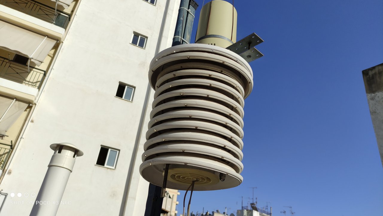

Η κατασκευή του κλωβού γίνεται με πιατάκια για γλάστρες κ σωλήνα Φ100. Το πως, θα το δείτε στον παρακάτω σύνδεσμο. Τυχαίος ο
σύνδεσμος, δεν είναι δικός μου απλά δίνει μια ιδέα. Ο καθένας τον φτιάχνει με το δικό του τρόπο κ τον βελτιώνει όπως νομίζει κ
μπορεί.

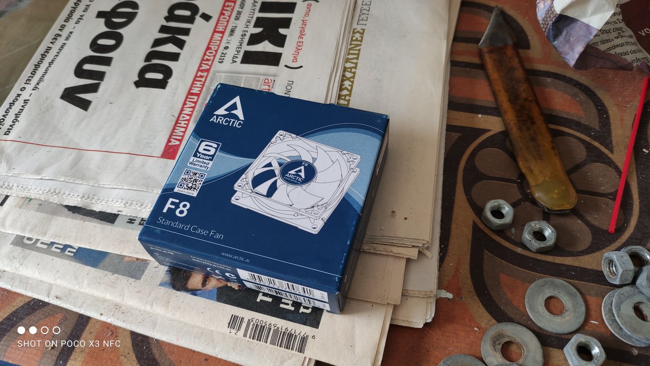

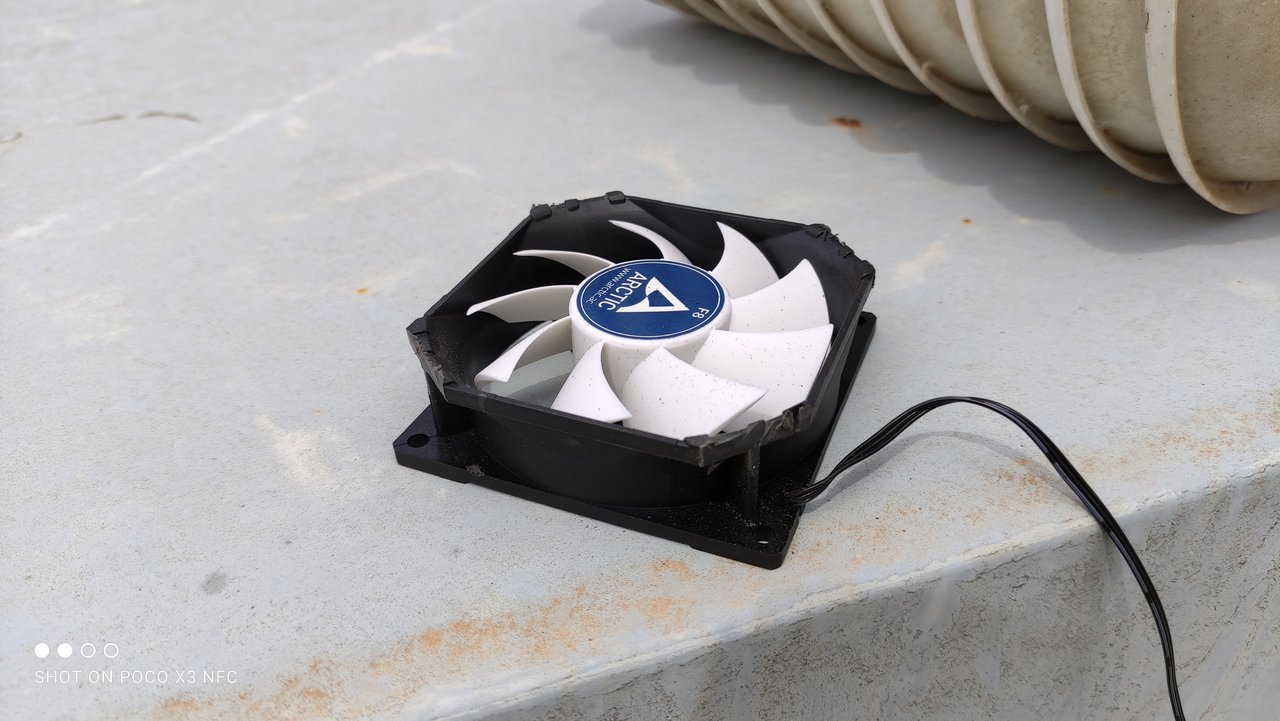

από Μ. Παρασκευή έως Κυριακή του Θωμά. Αφού είχα καθίσει αρκετά είπα να ασχοληθώ κ την Τετάρτη του Πάσχα αγόρασα ένα ανεμιστηράκι
( computer case fan 80mm ) και ξεκίνησα..!

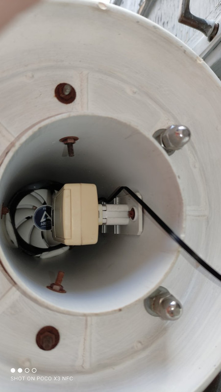

Κατέβασμα από τον ιστό, αποσυνασμολόγηση του επάνω μέρους, αφαίρεση του καμένου ανεμιστήρα. Δεν έχω φωτογραφίες μια κ ύστερα

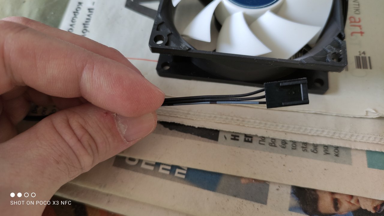

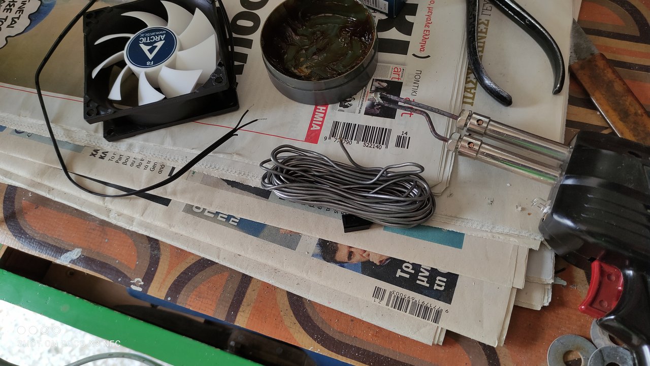

αποφάσισα να το κάνω θέμα. Προετοιμασία λοιπόν του ανεμιστήρα για να δω κατεύθυνση ροής αέρα, πολικότητα, αν και ήμουν σίγουρος
οτι το μαρκαρισμένο καλώδιο είναι το πλην ( - ) κ το διπλανό το συν ( + )

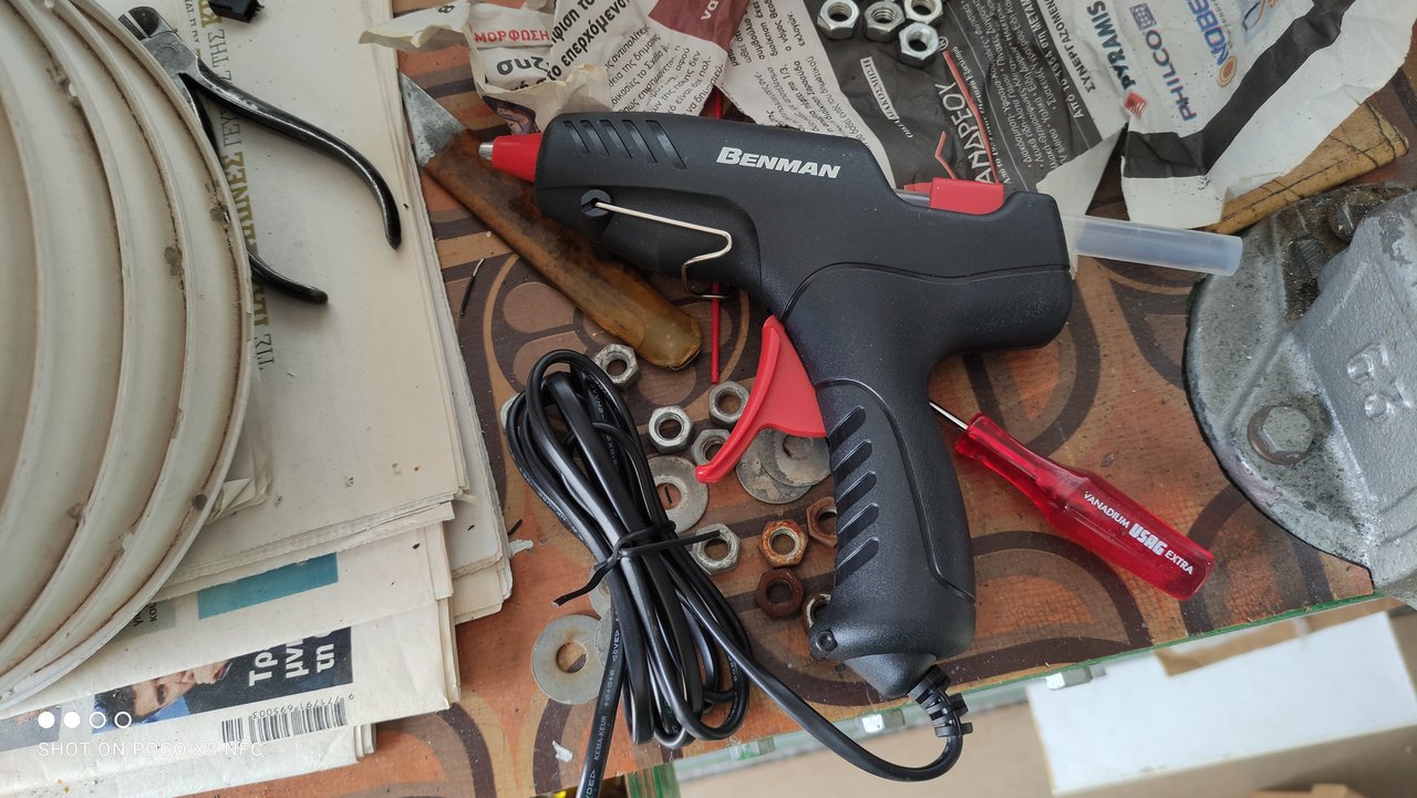

Κόλληση με καλάι για να μην ξεφτίσει

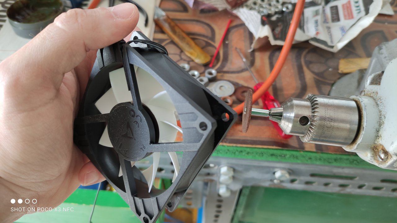

Κόψιμο των γωνιών για να χωρέσει

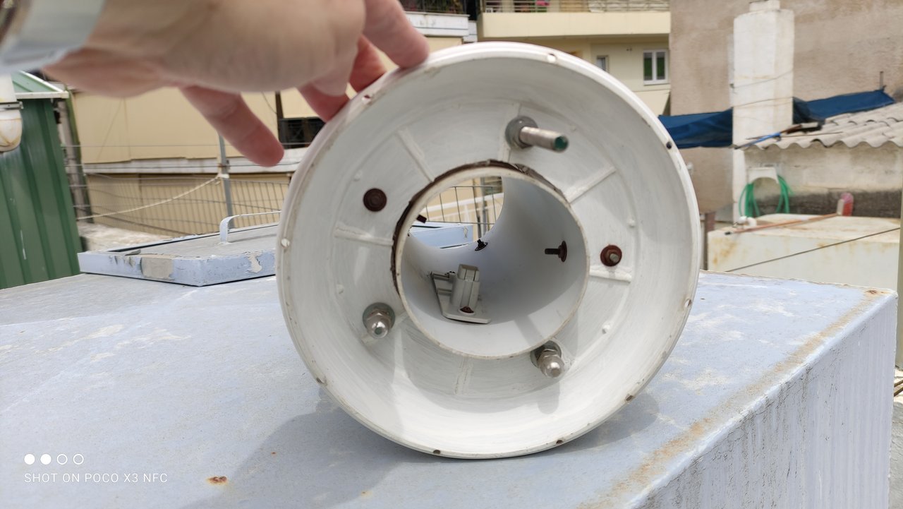

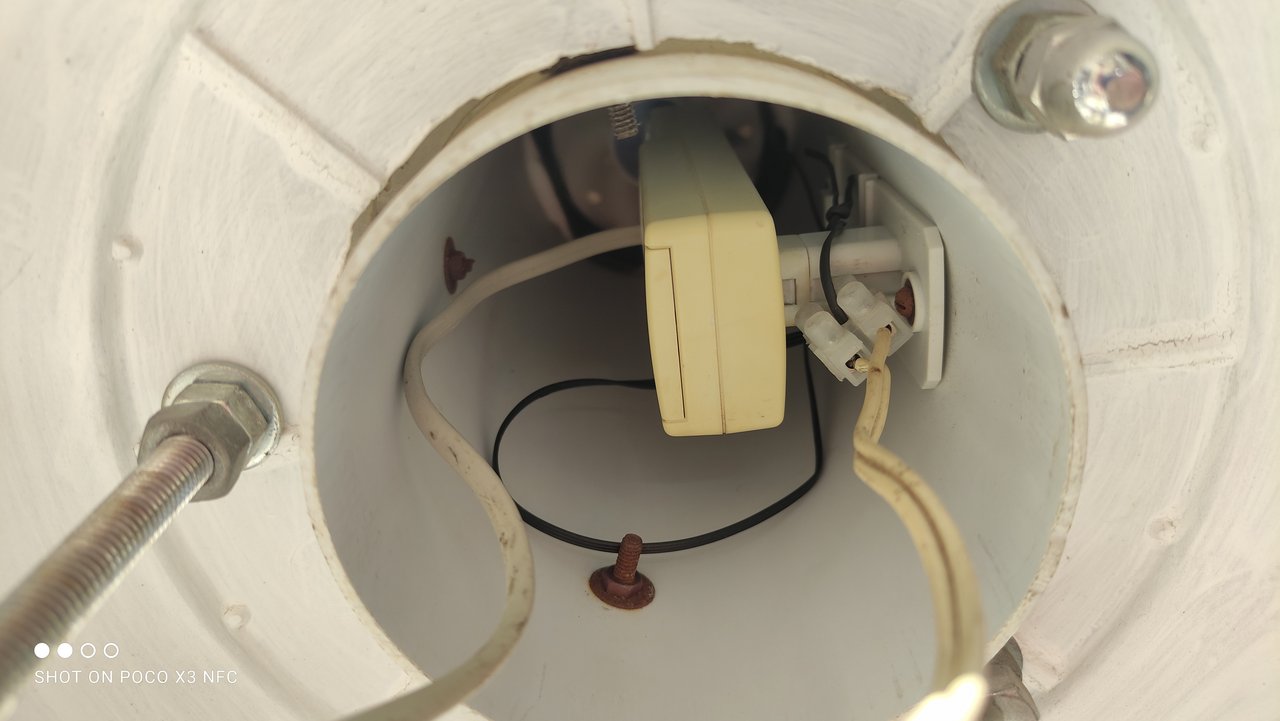

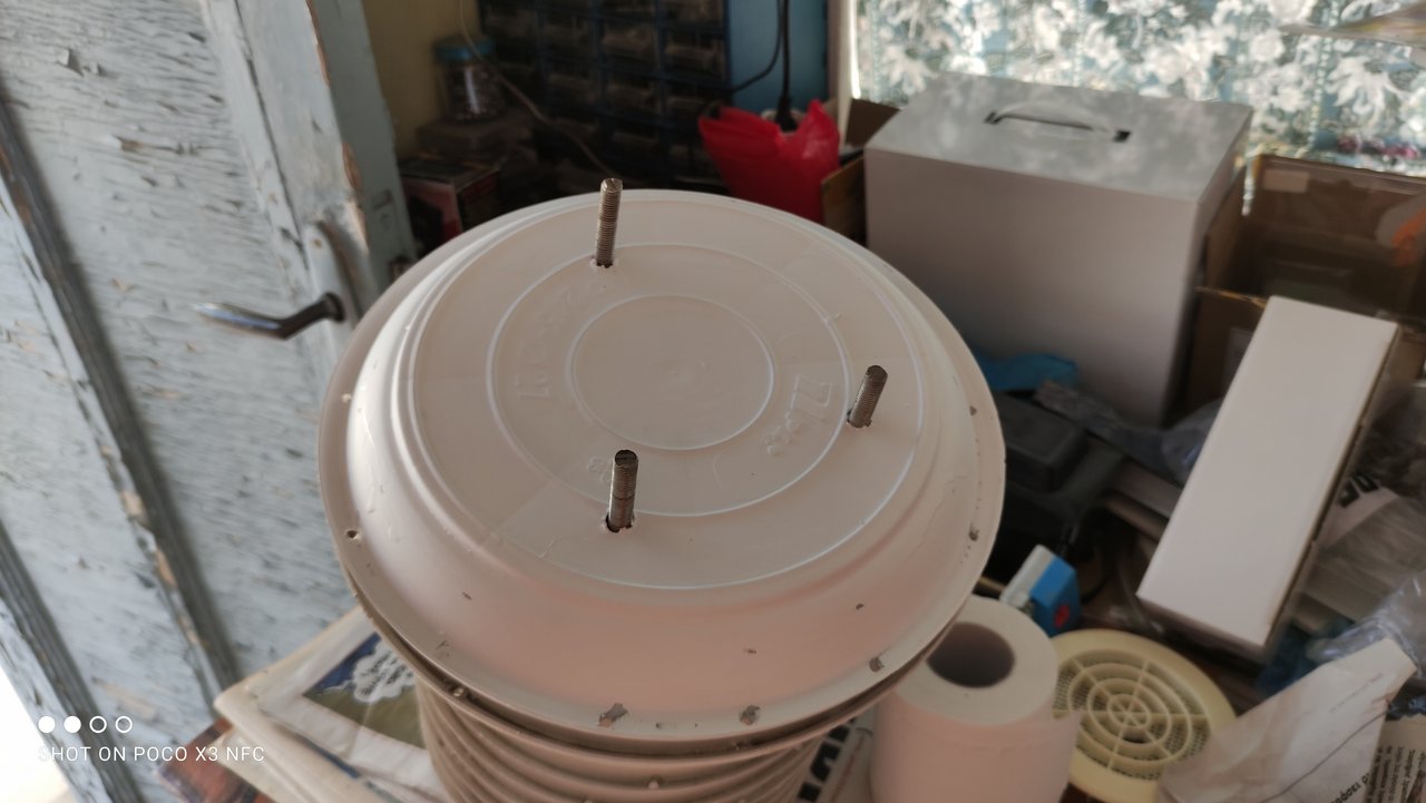

Έτσι είναι ο σωλήνας όπου θα τοποθετηθεί σε αυτό το "γαντζάκι" ο αισθητήρας θερμοκρασίας - υγρασίας κ στο τέλος ο ανεμιστήρας

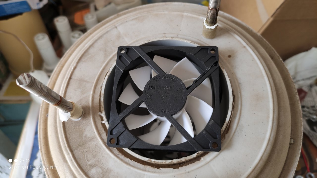

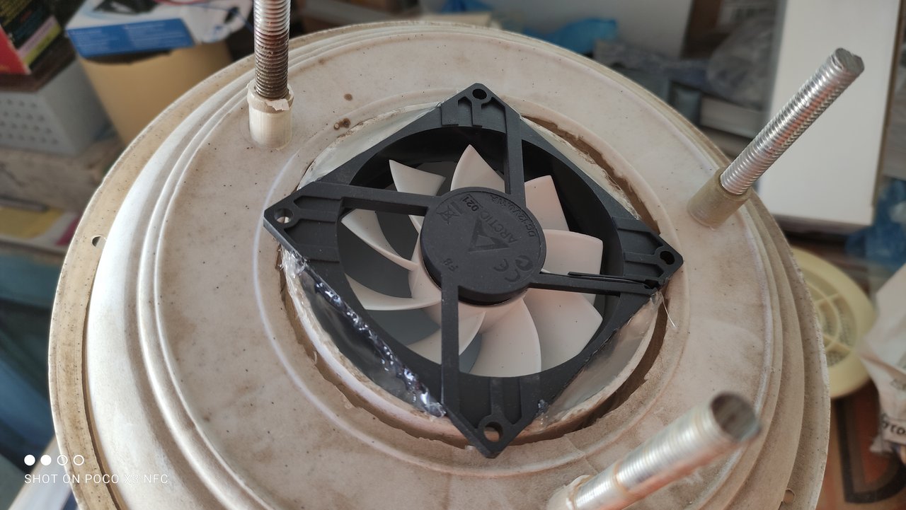

Τοποθέτηση ανεμιστήρα κ "γέμισμα" των κενών μεταξύ ανεμιστήρα - σωλήνας για σφράγισμα κ μέγιστη απορρόφηση.

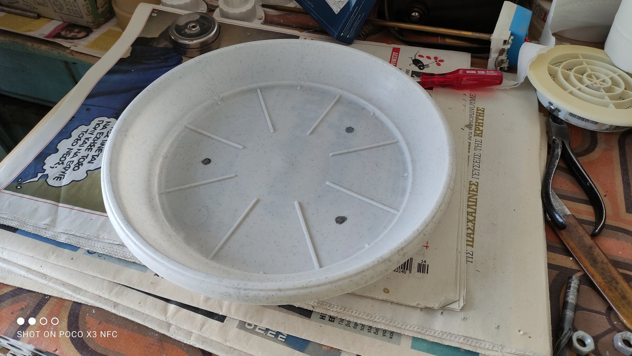

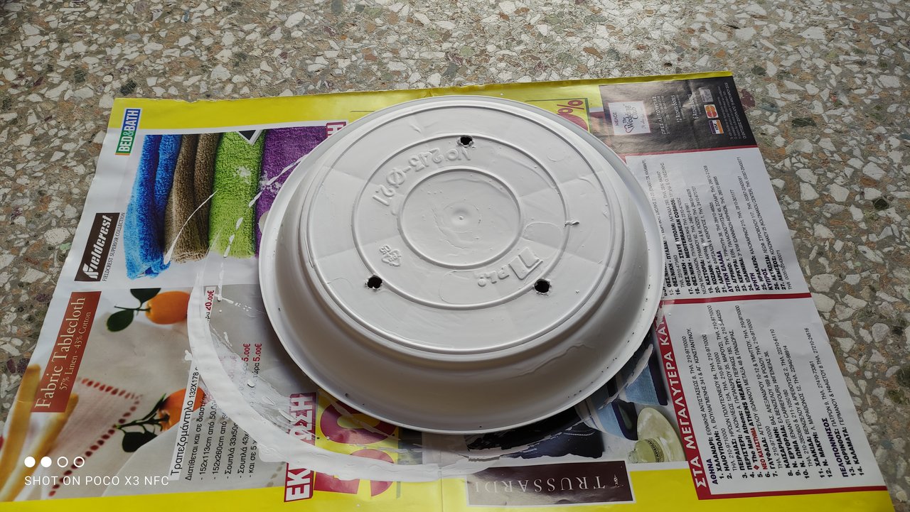

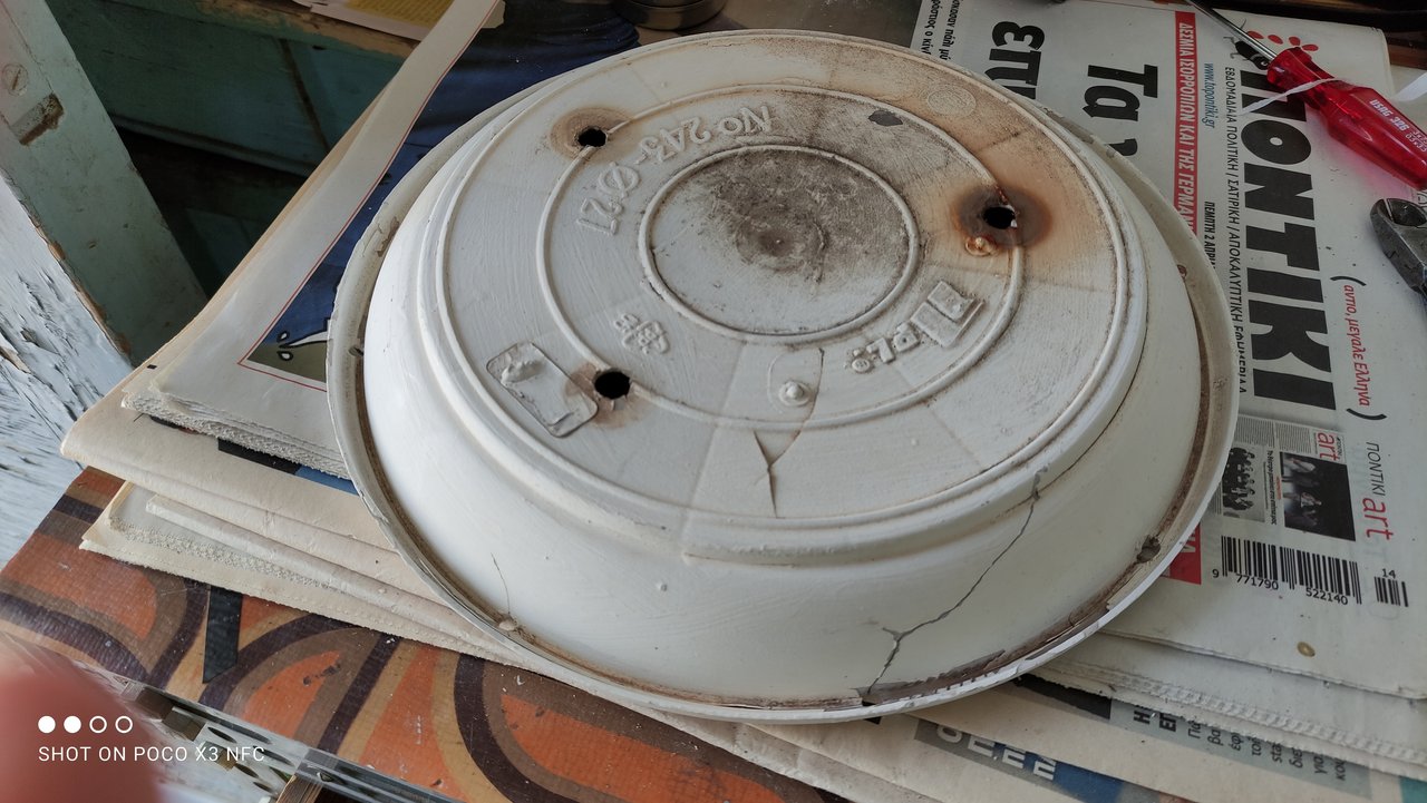

Δυστυχώς το τελευταίο πιατάκι είχε υποστεί φθορές από κάποιες χαλαζοπτώσεις κ από τη στιγμή που είχα περισευούμενα από παλαιότερη

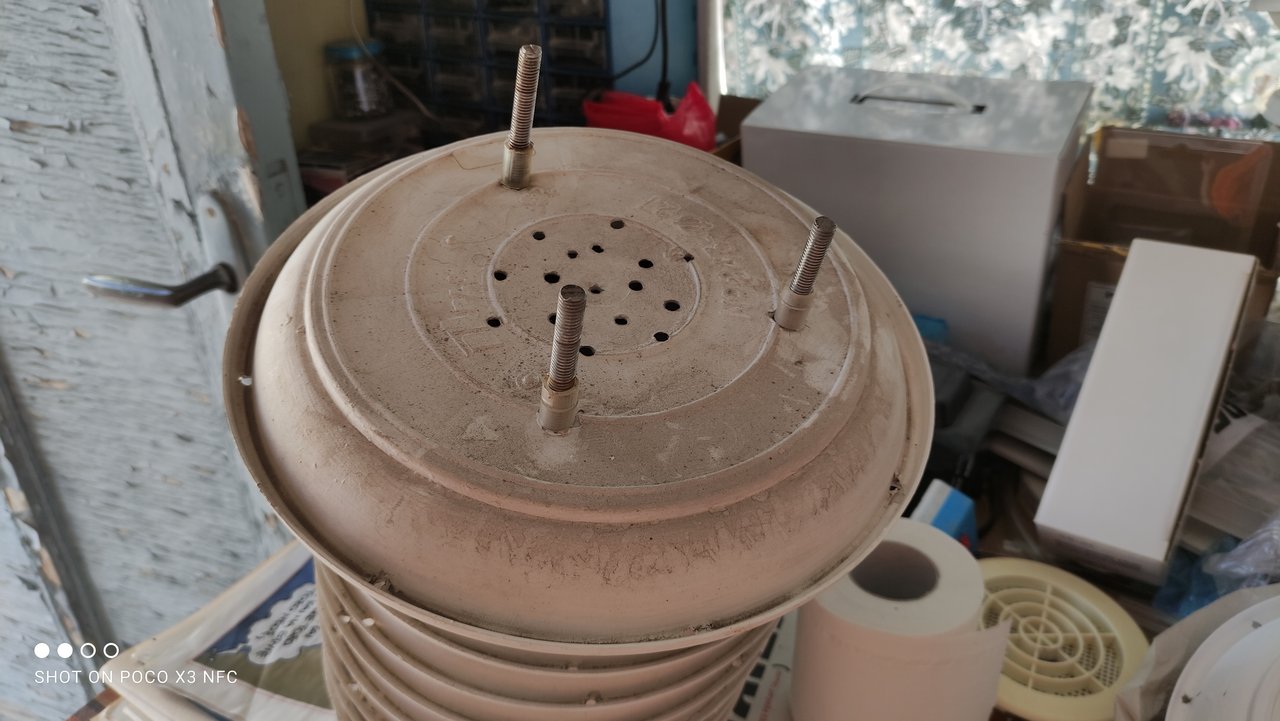

κατασκευή είπα να το αντικαταστήσω. Μαρκάρισμά, τρύπημα, βάψιμο για να αντέξει την φθορά από τον ήλιο ( τρία χέρια το πέρασα ),
ακόμα έκανα μικρές τρύπες περιφερειακά για να φεύγει το νερό της βροχής.

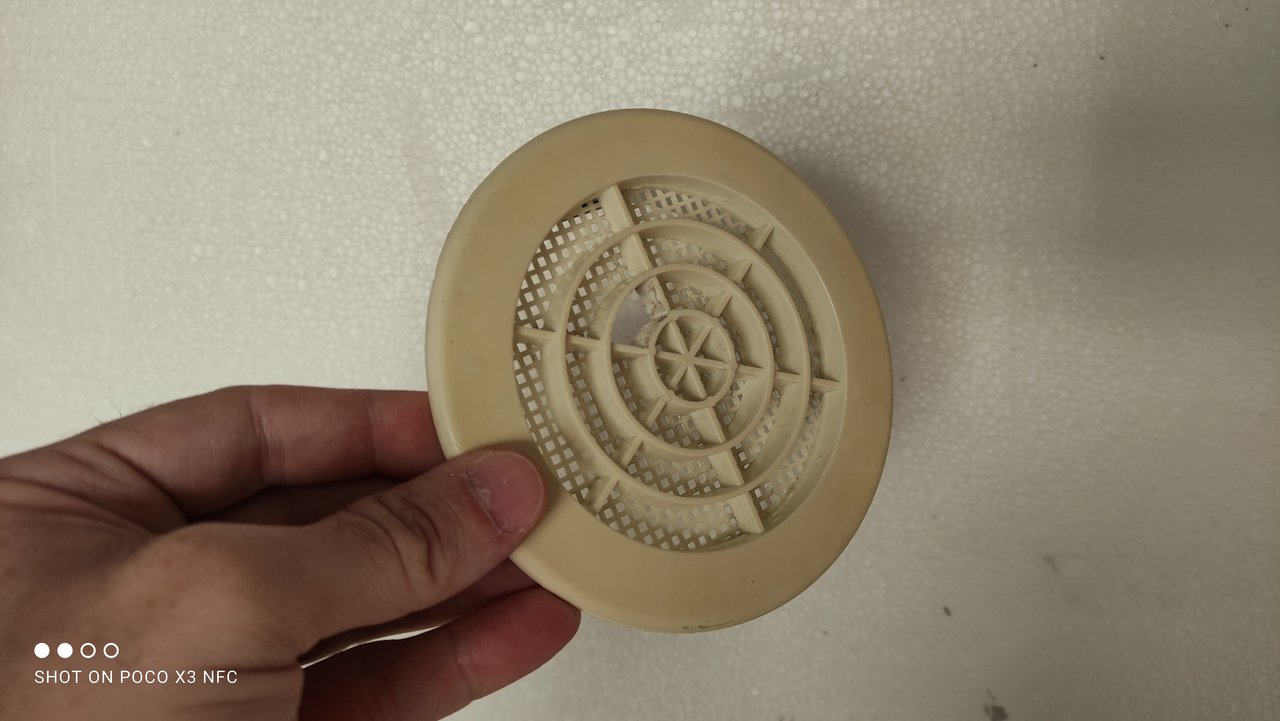

Εδώ είναι το προτελευταίο καπάκι με τις τρύπες για διευκόλυνση απαγωγής του αέρα από τον ανεμιστήρα.
Και τέλος

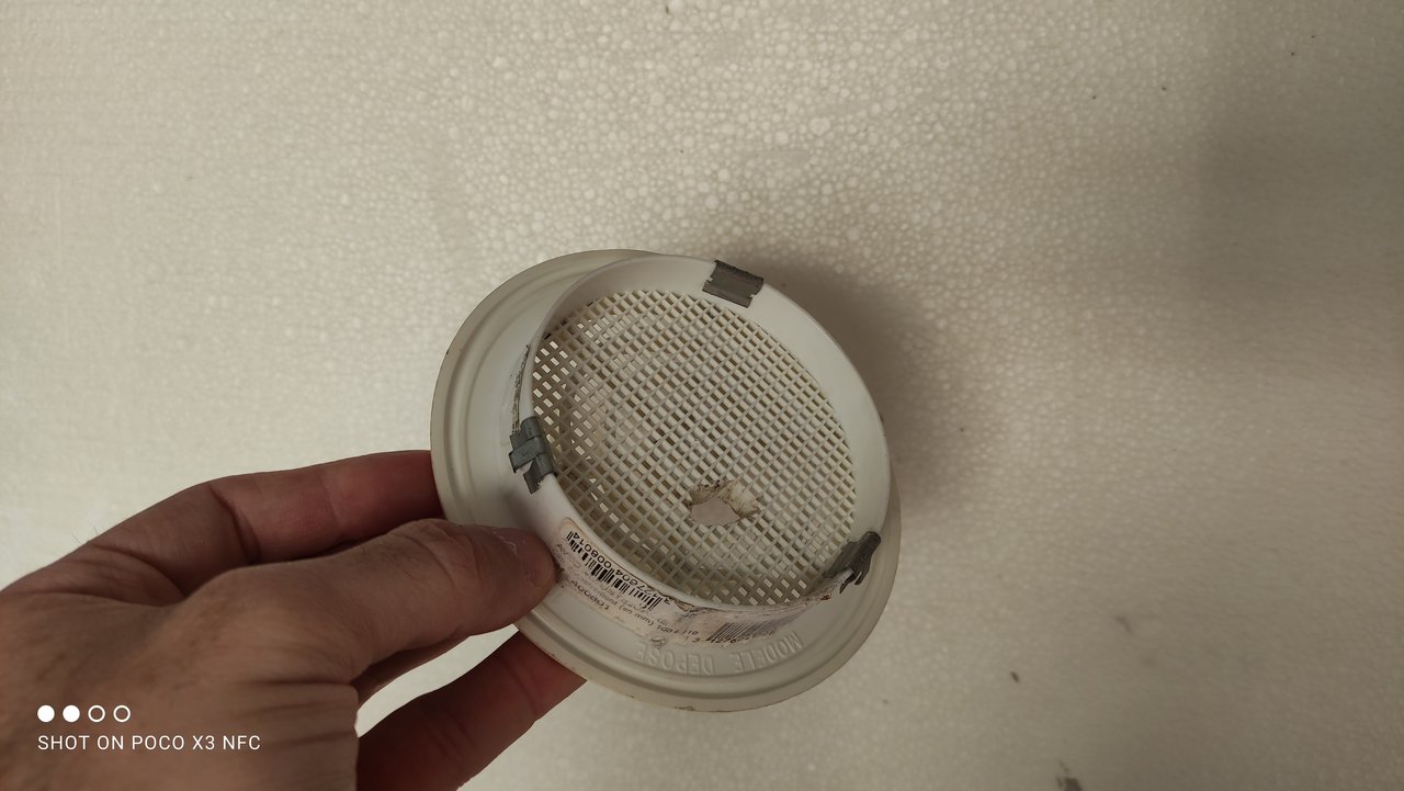

Στο κάτω μέρος θα μπεί αυτό το καπάκι έτσι ώστε να μην μπαίνουν μέσα ζουζούνια κλπ.

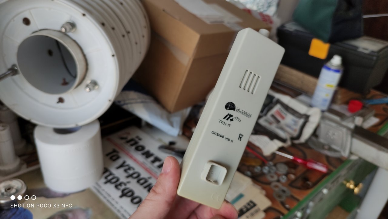

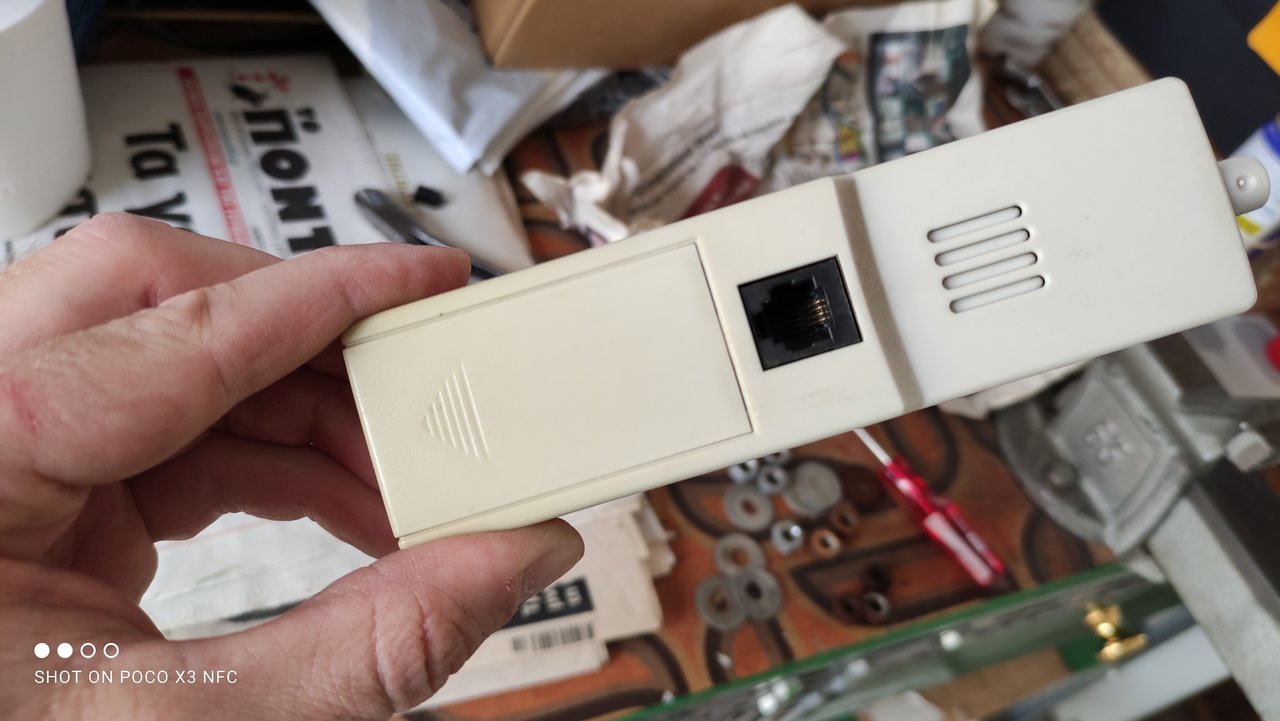

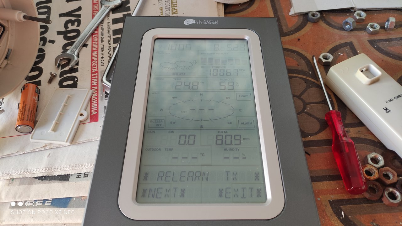

Αυτός είναι ο αισθητήρας θερμοκρασίας - υγρασίας κ στην μαύρη υποδοχή μπαίνει το καλώδιο του ανεμόμετρου. Κατόπιν τα δεδομένα
μεταδίδονται ασύρματα.
Μια πρόχειρη τοποθέτηση με τις καινούργιες μπαταρίες να έχουν μπεί στον αιθητήρα. Οι προηγούμενες άντεξαν 3 χρόνια, καλά είναι.
Κανονική τοποθέτηση ( είναι ήδη στον ιστό )

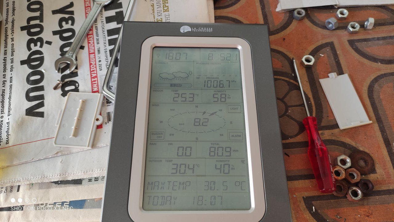

Συντονισμός συχνοτήτων...
Όλα καλά. Μην δίνετε σημασία στις τιμές της θερμοκρασίας μια κ ήταν στον ήλιο πριν δώσω ρεύμα στον ανεμιστήρα.

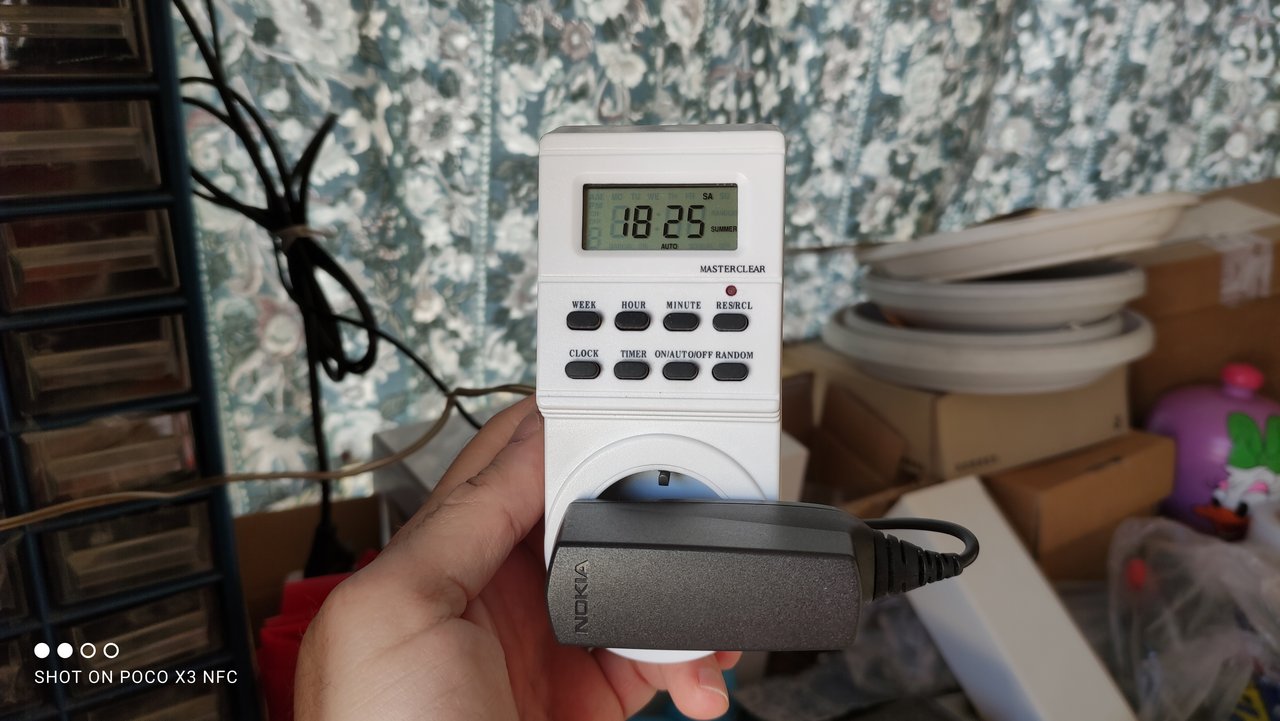

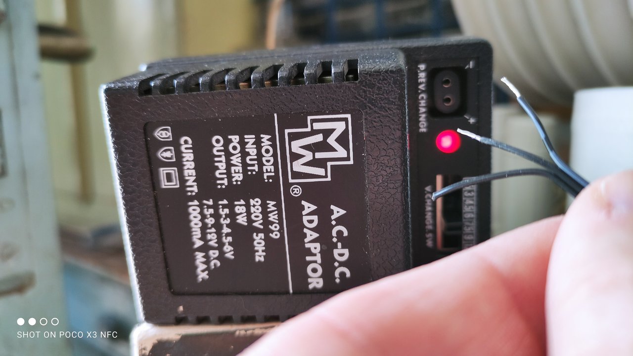

Ο οποίος τροφοδοτείται από έναν παλιό φορτιστή NOKIA στα 6V. Δεν χρειάζεται παραπάνω τάση, ίσα να γυρνάει κ να κάνει ανανέωση του
αέρα. Υπάρχει επίσης κ χρονοδιακόπτης όπου επιλέγω το χρονικό διάστημα λειτουργίας του. Το χειμώνα ειδικά που υπάρχει λιγότερη
ηλιοφάνεια δεν χρειάζεται να λειτουργεί όλο το 24ωρο.
Τοποθετημένος κ πλήρως λειτουργικός
