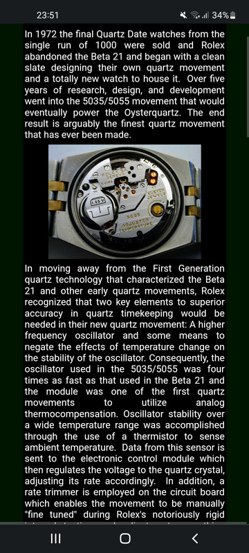

« στις: Φεβρουάριος 13, 2023, 00:03:24 πμ »
Επίσης κε Συνάδελφε, οι τριβές δεν έχουν μόνον φθορές. Εχουν απώλεια ενέργειας,  :( που αυξάνει τις απαιτούμενες ροπές, των step motors. Αρα, ή απώλεια ακρίβειας, ή ανάλωση ενέργειας ( μικρότερη διάρκεια πηγής ) και μη ακριβή εμπλοκή των γραναζιών - τριβές / φθορές.
Ειπα και εγώ να πώ κάτι. Μόνον εσύ θα λές ?  ;)
Σωστά, εν μέρει κ. Συνάδελφε!
Τα εξαρτήματα ενός quartz μηχανισμού έχουν να διαχειριστούν αρκετά μικρότερη ροπή από αυτά ενός μηχανικού. (Εξαιρούνται οι μηχανισμοί quartz που έχουν να κινήσουν μεγάλους δείκτες, όπως πχ σε καταδυτικά ή στα Grand Seiko).
Επίσης το φορτίο που δέχονται δεν είναι συνεχές, όπως σε ένα μηχανικό ρολόι, αλλά διακοπτόμενο, οπότε αυξάνει το προσδόκιμο ζωής τους λόγω φθοράς.

« στις: Φεβρουάριος 12, 2023, 23:58:12 μμ »
https://www.oysterquartz.net/the_5035_movement.htm
Κλασική παπαρολογια κάποιων Rolex fanboys.......... Παραπληροφόρηση και δημιουργία εντυπώσεων.....
Μπορώ να αναφέρω τουλάχιστον 5 άλλους μηχανισμούς της εποχής, πολύ ανώτερους....    8) 8) 8) 8)
