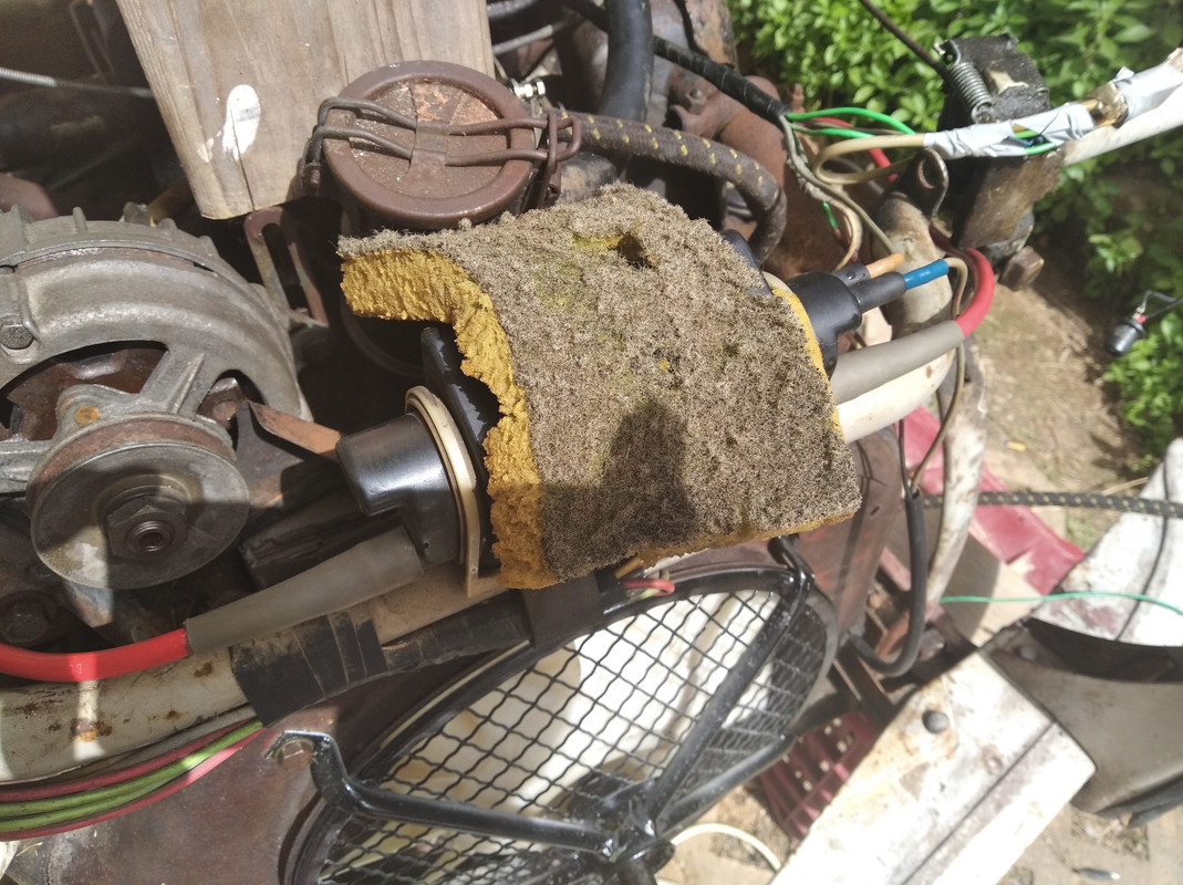

Στάλθηκε από: Giorgos_I
« στις: Απρίλιος 25, 2022, 22:41:37 μμ »
« στις: Απρίλιος 25, 2022, 22:41:02 μμ »
Ανοίξτε ήχο.  ;)
https://gofile.io/d/oq6RZE
Το σφουγγαράκι Scotch Bright πάνω στο πηνίο / μετασχηματιστή, είναι "ψήκτρα". Εχει δηλαδή νερό, και κάνει κομπρέσα δροσιάς στο πηνίο. :o
Ρε @Giorgos_I πόσα θές να μας τρελλάνεις ?
