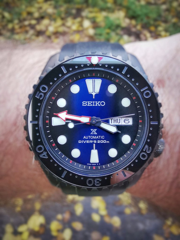

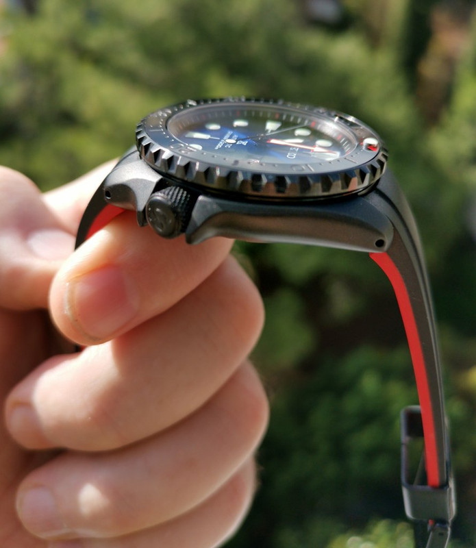

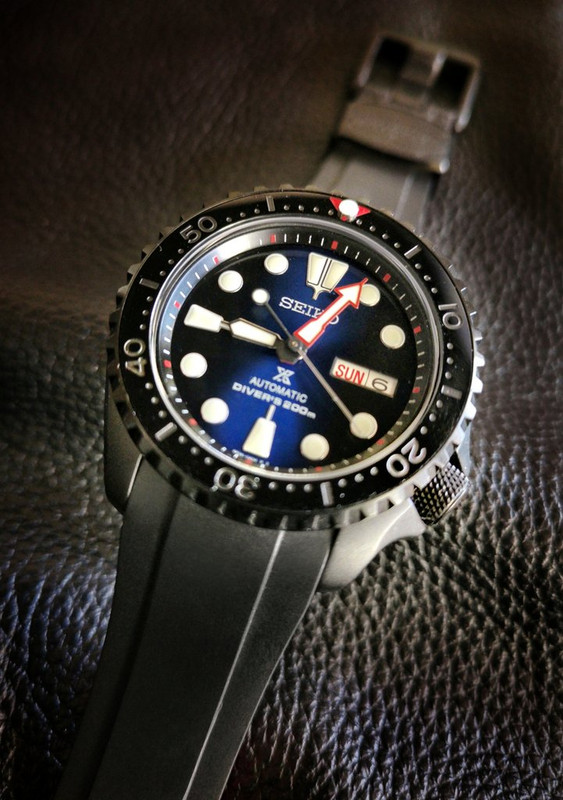

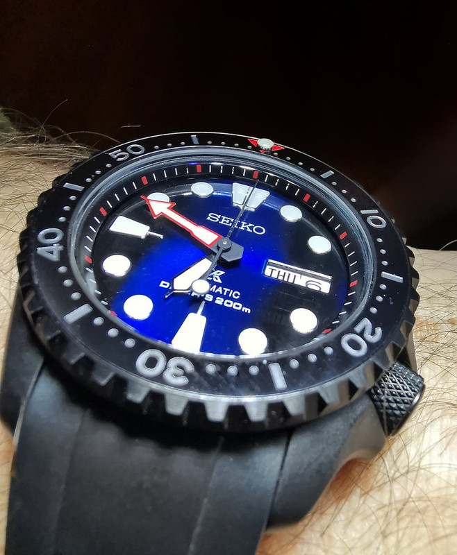

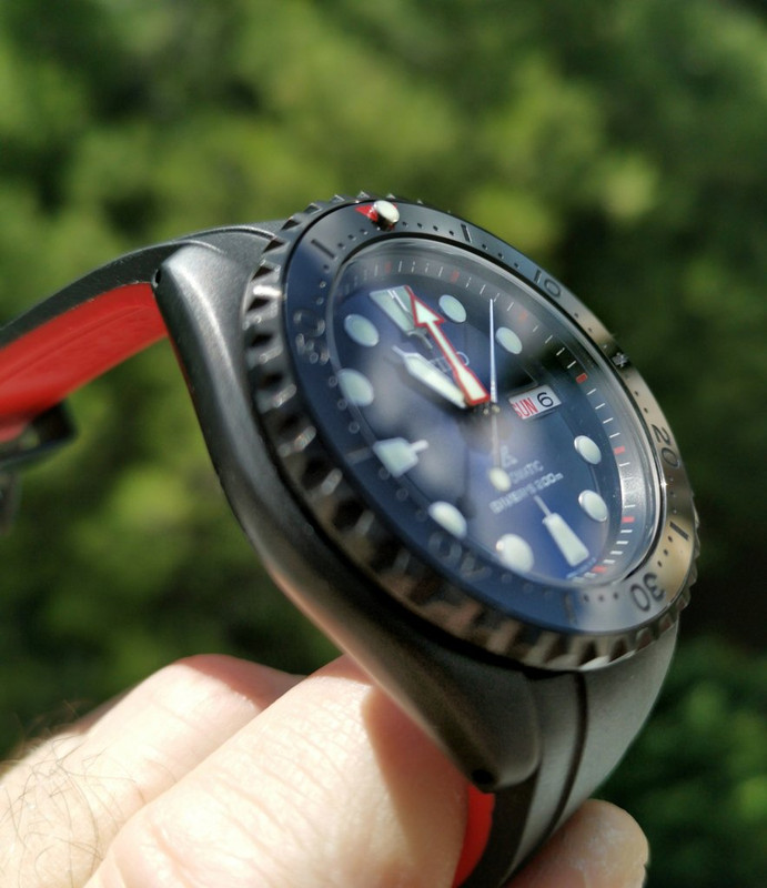

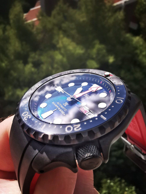

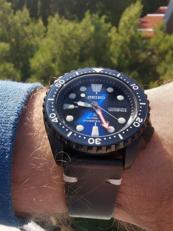

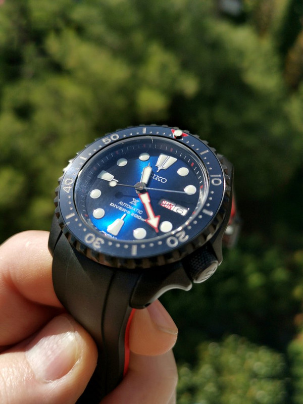

Έχω πλέον χάσει τον λογαριασμό, πόσες αλλαγές έχουμε κάνει με τον Χρήστο σ' αυτό το ρολόι.. Την τελευταία μάλλον θα την κρατήσω.
Προφανώς αλλάξαμε τη φλάντζα του κρυστάλλου (από άσπρη σε μαύρη) και αυτό από μόνο του κάνει ΤΕΡΑΣΤΙΑ διαφορά.
Δοκιμάσαμε και πολλά ένθετα στεφάνης (bezel inserts) όπου κατέληξα σ' αυτό (κεραμικό μαύρο τύπου stealth με κόκκινο τρίγωνο και lume peep στο 12). Επίσης αλλάξαμε την κορώνα, με την αγαπημένη μου τύπου knurled "ρικνωμένη")
Επιτέλους νομίζω πως ξέρω τι δουλεύει σ' ένα ρολόι (για μένα) και τι όχι.

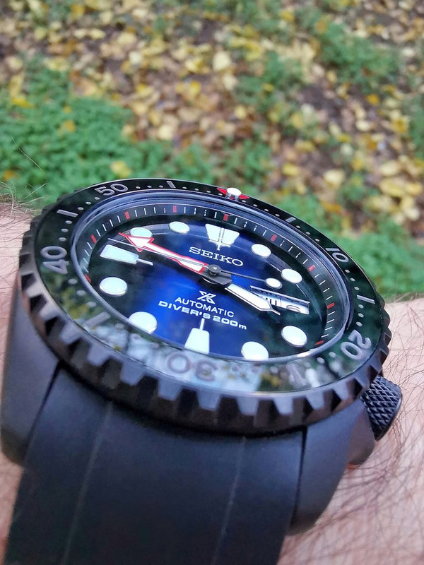

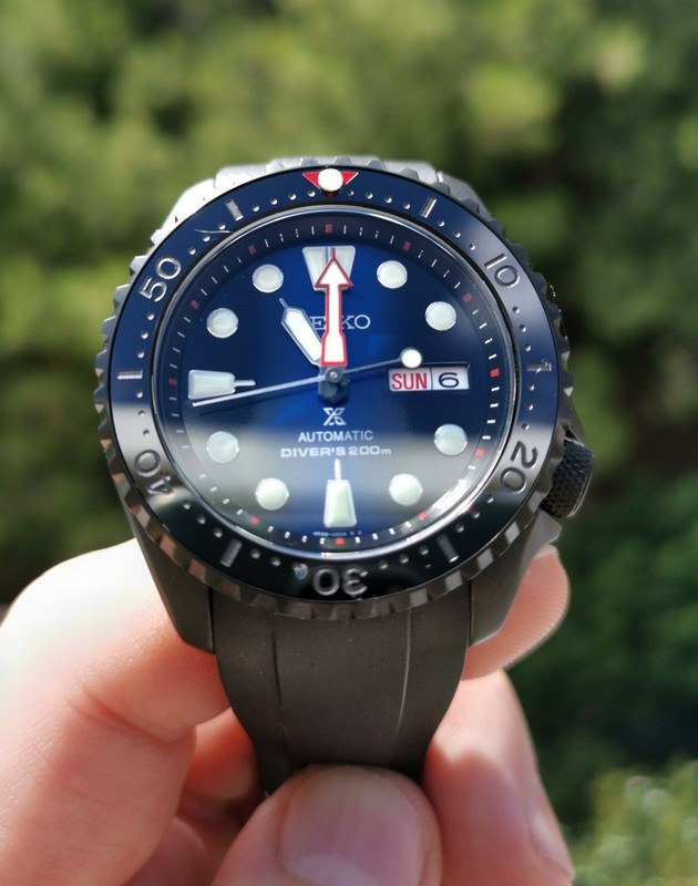

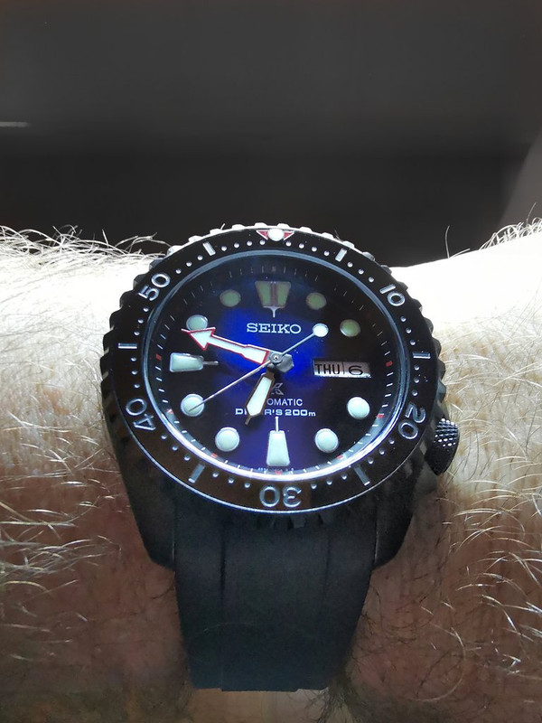

Ένας κανόνας του modding λέει ότι ακόμη και στοιχειώδεις αλλαγές, μπορούν να μεταβάλλουν δραματικά την όψη και τον χαρακτήρα ενός ρολογιού.
Πόσο δε μάλλον όταν η αλλαγή δεν είναι στοιχειώδης αλλά κεφαλαιώδης, όπως η αλλαγή ενός bezel insert.
Εδώ έγινε σε συνδυασμό με τον κρύσταλλο, ο οποίος επιλέχθηκε ίδιος με τον ΟΕΜ, αλλά χωρίς bevel (φαλτσοκοπή στην ακμή του)
Το αποτέλεσμα είναι αυτό:
Το ρολόι έχει πιο μικρό πάχος (αφού το πάχος του κρυστάλλου είναι μικρότερο) και φαίνεται πλατύτερο (επειδή το dial φαίνεται περισσότερο, μιας και το insert είναι flat (λεπτότερο) και δεν καλύπτει οπτικά το chapter ring που βρίσκεται από κάτω του).
Το συγκεκριμένο insert για να πω την αλήθεια δεν με ενθουσιάζει, είναι τύπου "glass insert".
Επίσης ένα στοιχείο που δεν είχα φανταστεί είναι ότι με αυτή την αλλαγή συγκεκριμένα, γίνεται πάρα πολύ ορατή η φλάτζα του κρυστάλλου (crystal gasket), που δυστυχώς είναι ανοιχτού χρώματος και κάνει πολύ μεγάλη αντίθεση μεταξύ bezel insert & chapter ring. Αυτό από μόνο του αποτελεί casus belli, τουτ' έστιν, παράγγειλα ήδη τα υλικά για την επόμενη αλλαγή
