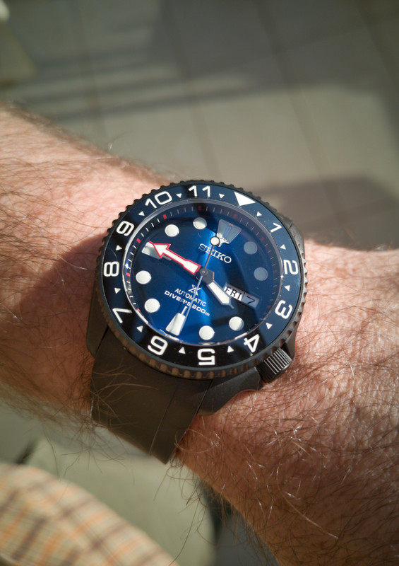

Η παρουσίαση αυτή αφορά ένα παράδειγμα βασισμένο στα εξαρτήματα (original & after market) του SEIKO SKX 007/9, τα περισσότερα των οποίων μπορεί κανείς να τα βρει έως και στο περίπτερο της γειτονιάς, ιδιαίτερα εάν κατοικοεδρεύει κατά το Χονγκ Κονγκ ή γύρω – τριγύρω.
Προσωπικά βρίσκω το SKX ένα αρμονικό και όμορφο ρολόι, ειδικά αν έχει υποστεί ήπιες μετατροπές (π.χ. το αυθεντικό στεφάνι και ένθεμα δεν είναι καθόλου του γούστου μου).
Το δυνατό του σημείο είναι η κάσα του, έχει ελκυστικό σχήμα και γραμμές, εντελώς χαρακτηριστικές του μοντέλου, προσδίδοντας του ένα μεγάλο μέρος της ταυτότητας του, ενώ σε καμία περίπτωση δεν έχει το μέγεθος γκατζόλας.

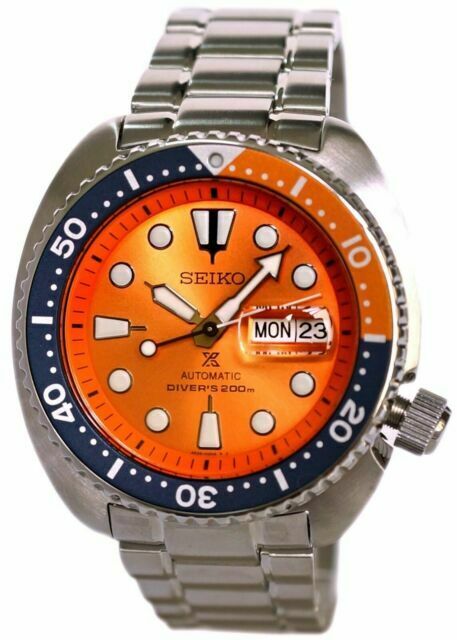

Η αρχική ιδέα ήταν να χρησιμοποιήσω της κάσα του SKX σε μαύρο PVD (υπάρχει σε after market) με την πορτοκαλί φάτσα του Nemo turtle (SRPC95K1)
H συγκεκριμένη πρόσοψη είναι κατά τη γνώμη μου όνειρο, όμως δυστυχώς δεν υπάρχει μόνη της πουθενά (τουλάχιστον εγώ δεν μπόρεσα να ξετρουπώσω καμία..) ένεκα μοντέλο limited edition. Λόγω λοιπόν του ότι την έφαγα κατακούτελα, προσπάθησα να αγοράσω μια ολόκληρη χελώνα nemo γύρω τα 500EUR από Φιλιππίνες, για να τη χρησιμοποιούσα ως δότη, εγχείρημα το οποίο ματαίωσα την τελευταία στιγμή, εξαιτίας κάποιων διαδικαστικών δυσκολιών.
Και όπως πολύ καλά γνωρίζει και ο τιτάνας της πολιτικής και κοινωνικής ζωής Γιαν.Μπαρουφάκ, οφείλομε πάντοτε να έχομε σχέδιο Β’.

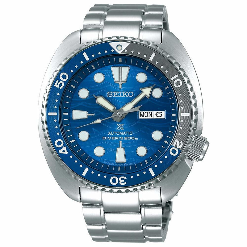

Το δικό μου σχέδιο Β’ περιελάμβανε άλλες αγαπημένες χελωνόφατσες, έχοντας αδυναμία κυρίως σε δύο, την λεγόμενη “great white” (SRPD21K1)

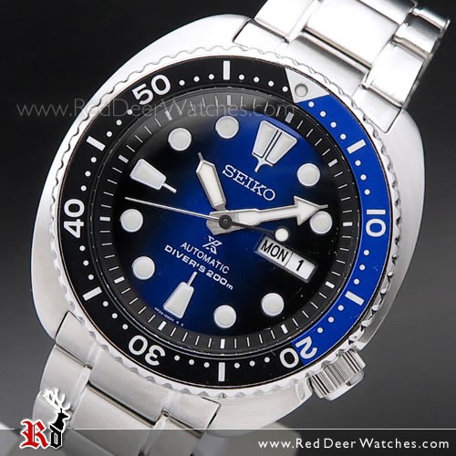

επίσης δυσεύρετη, με μαγικό μπλε χρώμα, αλλά και την μπλε – μαύρη της χελώνας SRPC25K1, την επονομαζόμενη και “batman” (και όχι “butt-man”), η οποία είναι αυτή:
Για την τελευταία, προσπάθησα πάρα πολύ, έως που αγόρασα μία ολόκληρη batman χελώνα από το chrono24, μεταχειρισμένη, ο οποία όμως απεδείχθη μούφα (είχε λίγο - ελάχιστα στραβά day & date, γεγονός πλήρως ασύμβατο με την ψυχική κατάσταση, ανοχή και αντοχή ενός άρρωστου ρολογάκια, οι αναγνώστες εδώ κατά πλειονότητα νομίζω με αντιλαμβάνονται). Επίσης, επειδή ο πωλητής απεδείχθη στόκος σπάτουλας, δείχνω μεγάλη προσοχή έκτοτε για τη συγκεκριμένη πλατφόρμα.
Το φιάσκο της εμπειρίας αγοράς χελώνας δότη, με οδήγησε στην ιδέα - απόφαση να συγκεντρώσω όλα τα εξαρτήματα ένα προς ένα και να τα δώσω για μοντάρισμα στον Χρήστο, τον τεχνικό με τον οποίο κάναμε δύο προηγούμενες μόντες και εμπιστεύομαι.
Άλλως τε, η μηχανή που παίζει κατά κόρο στις μόντες των SKX είναι η SEIKO NH36Α, η οποία είναι σκυλί και πολύ καλή για τα λεφτά της (πάμφθηνη) και άμεσα διαθέσιμη. Άρα λοιπόν το βασικότερο δομικό στοιχείο του ρολογιού, λύθηκε.
Έτσι νόμιζα
Διότι, δεν είχα προσέξει πως η NH36A είναι σχεδιασμένη για 3 ο’clock κορώνα, ενώ η κάσα SKX έχει 4 o’clock κορώνα… Το γεγονός αυτό είναι καταστροφικό δεδομένου ότι το day wheel της NH36 δεν ευθυγραμμίζεται στο άνοιγμα της πρόσοψης όταν η κορώνα μεταφέρεται στο 4 και έτσι οι μέρες φαίνονται ζαβές… Το πρόβλημα αυτό συνήθως λύνεται με τη μεταφορά του day wheel του original μηχανισμού του SKX (7s26), αν βέβαια υπάρχει ρολόι δότης.
Στη δική μου περίπτωση δεν υπήρχε, οπότε μετά από δέηση στον Namoki (χωρίς αποτέλεσμα, είναι δυσεύρετοι οι σκέτοι δίσκοι ημέρας), ευτυχώς καθάρισε ο Χρήστος με τη SEIKO εδώ στην Ελλάδα, όπου κατόρθωσε να βρει έναν κατάλληλο δίσκο ημέρας για κορώνα στη θέση 4 o’clock. Ομοίως, ο Χρήστος καθάρισε και για την πρόσοψη της χελώνας batman με την εδώ αντιπροσωπεία με αναμονή περίπου 2μήνες και κόστος σημαντικά μικρότερο σε σχέση με watch parts plaza (45EUR έναντι 69EUR, άρα άξιζε η αναμονή).
Εν τω μεταξύ άρχισαν να καταφθάνουν τα υλικά που είχα παραγγείλει για την πορτοκαλιά nemo κατά νου, η οποία παρέμεινε όνειρο . Ειδικά για την περίπτωση, ζαχάρωνα ένα πολύ καλής ποιότητας σιλικονάτο λουράκι crafter blue, σχεδιασμένο ταμάμ- χωνευτό για το SKX, μαύρο – πορτοκαλί, θα ήταν τέλειο.
Πράγματι ήρθε το λουράκι, ωραίο είναι, αλλά είναι μαύρο – κόκκινο, είχα κάνει λάθος στην παραγγελία. Για να έχει νόημα στη σύνθεση αυτή η διχρωμία χρειαζόταν να φανταστώ κάποιες κόκκινες λεπτομέρειες στη φάτσα. Σκέφτηκα τον λεπτοδείκτη του padi turtle που είναι κόκκινος, καθώς και κόκκινες στιγμές στο chapter ring, μαύρο κατά τα άλλα για να μην φαίνεται μικρότερο το dial, βρήκα ένα τέτοιο στον Namoki και πάλι. Έτσι έκλεισε το καρεδάκι.

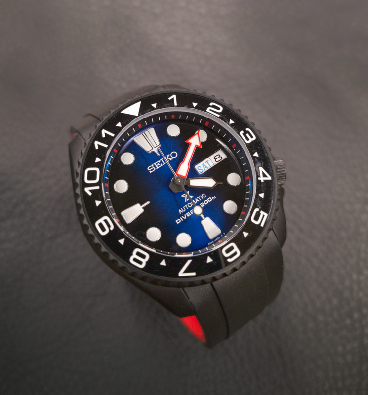

Αν ήμουν ο Βουτσάς στη σχετική ταινία που κάνει τη ζωντανή αριθμομηχανή, το κοστουμάκι βγαίνει στα €488.
Αυτά και καλή μας όρεξη

Πανέμορφο αποτέλεσμα!
Αποσυνδεδεμένος ftir
  • Μηνύματα: 1426
Σ' ευχαριστώ, χαίρομαι πολύ που το πιστεύουν κι άλλοι αυτό!!
Φώτης (Αλούπης)
  • Μηνύματα: 1426
Φώτης (Αλούπης)
You nailed it!!!!
Ευχαριστώ Νίκο!
Πραγματικά γιατί η Seiko δε φτιάχνει τέτοια διαμαντακια..
Βέβαια με τα καινούργια 5αρακια κάτι πάει να γίνει
  • Μηνύματα: 41050
  • Μηνύματα: 41050
....το προηγούμενο ποστ, δεν λέει ..........τίποτα, γιατι απλώς έχω μείνει ........άφωνος.
Αον. Πανέμορφο αποτέλεσμα
Βον. Μέγιστη ικανοποίηση δημιουργίας προσωπικού ρολογιού.
Γον. Βαθειά γνώση λεπτομερειών / έρευνας εμπλοκής.
Δον. Σε ζηλεύω.
  • Μηνύματα: 41050
Μην πας σαν πελάτης στον Αλέξανδρο και το φωτογραφίσει, γιατί όλοι θα του πούμε
"...........δεν είναι γνήσιο ρε. Μούφα είναι, δεν κυκλοφορεί τέτοιο SEIKO"  :D :D :D :D
Παρά πολύ ομορφο το αποτέλεσμα! Μοναδικό και προσωπικό. Μπραβο!
Αποσυνδεδεμένος Revilles
  • Μηνύματα: 192
    • https://www.facebook.com/watch.services.mavridis
το αγοράζω  :D :D :D :D καλοφόρετο!!!!
Αποσυνδεδεμένος criskalts
  • Μηνύματα: 2364
Πήγε ο νους μου στο κακό.
Αναρωτήθηκα.. εγκεφαλικό με αδυναμία άρθρωσης λόγου;  :D :D :D
  • Μηνύματα: 2364
Να τολμήσω να γίνω νονός για το συγκεκριμένο κουκλί;
Προτείνω το SEIKO FH (Frankenstein Handsome ;D ;D)
Πολύ ωραία η παρουσίαση!
Φοβερό το ρολόι!
Πληρέστατη η λίστα πληροφοριών!
Υπέροχα όλα!
Να το χαίρεσαι και με το καλό στα επόμενα.
