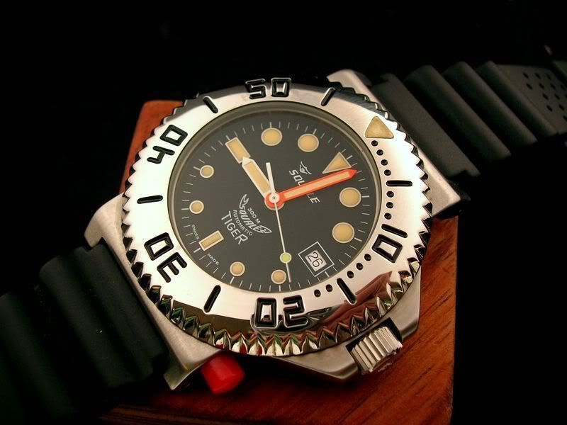

Σε στεφάνες αρκετών vintage καταδυτικών ρολογίων όπως π.χ. στο παρακάτω squale
βλέπω ότι υπάρχει τρίτιο σε εντελώς ελεύθερη κατάσταση.
Πόσο safe είναι αυτό?
αν ηταν ασφαλες δε θα το καταργούσαν σε αυτη τη μορφη!

Όπως έχει αναφερθεί και παλιότερα, η ακτινοβολία που εκπέμπει το τρίτιο, είναι τόσο χαμηλής ισχύος που δεν μπορεί να διαπεράσει ούτε καν το δέρμα.
Η μόνη περίπτωση για να δημιουργηθεί κάποια βλάβη στον οργανισμό είναι μετά από πολύχρονη, επαναλαμβανόμενη κατάποση.
Η εκπομπή φωτός προκαλείται από την διέγερση των ατόμων του φωσφόρου ή της λουμίνοβας από την απειροελάχιστη ποσότητα τρίτιου που περιέχουν η εν λόγω βαφές και επί ουδεμία περίπτωση δεν είναι ορατή εκπομπή ακτινοβολίας από το τρίτιο.   ;)
Ο βασικός λόγος κατάργησης είναι το κόστος παραγωγής και η μικρή (σχετικά) διάρκεια ζωής.

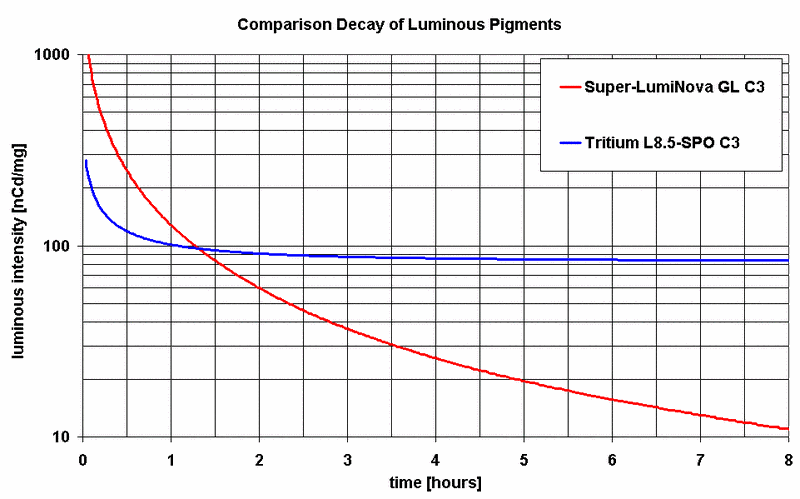

« Απάντηση #20 στις: Απρίλιος 17, 2013, 19:22:59 μμ »
Απ: Tρίτιο
« Απάντηση #21 στις: Απρίλιος 17, 2013, 19:25:02 μμ »
As you can see, Luminova will be brighter initially but decays faster, approaching zero lume asymptotically. OTOH, tritium lume doesn't 'charge' as well but never decays to zero (in practical terms) since it has its own activation source.
IME, SL is great for going from dark to light environments as when going in and out of buildings during the day. If your eyes are completely dark-adapted, then both types of lume will probably function well for you. If one is only partially dark adapted (wearing NVGs, driving at night, etc.), then H3 would probably serve you best.

time_ keeper

Super-LumiNova
Super-LumiNova was first made around 50 years ago. This is a safe non-radioactive material which is initially much brighter than Tritium or GTLS. The drawback is that it will not come close to the performance of a radioactive substance after an hour or two has gone by.  Keep in mind that if the material is activated by artificial light, the brightness is often only 1/10 as bright as when activated by sunlight and this can make charging potentially problematic. Even in bright sunlight it can take an hour to reach a full charge. I came across a URL which has some first class pictures which make it clear just how the performance drops off.
http://forums.watchuseek.com/f66/superluminova-vs-tritium-ron-engels-144.html
Η εκπομπή φωτός προκαλείται από την διέγερση των ατόμων του φωσφόρου ή της λουμίνοβας από την απειροελάχιστη ποσότητα τρίτιου που περιέχουν η εν λόγω βαφές και επί ουδεμία περίπτωση δεν είναι ορατή εκπομπή ακτινοβολίας από το τρίτιο. (Κάντε κλικ εδώ να εμφανιστεί η φωτογραφία.)  ;)
Sol θα άφηνες τα παιδάκια σου να νταραβερίζονται με το παραπάνω squale?
Είχα διαβάσει παλαιότερα ένα ποστ στο wus για κάποιον που είχε χάσει το tritium bezel dot του ρολογιού του μετά από ζεστό ντους που είχε κάνει μαζί με το ρολόι του.
Θα ένιωθες άνετα αν ήξερες ότι ένα τέτοιο tritium dot τριγυρνάει κάπου στο πάτωμα του σπιτιού σου μαζί με ένα μωρό που βάζει στο στόμα τα πάντα?
Κατανοώ αυτά που αναφέρεις και δεν σου επιτίθεμαι με αυτά που γράφω,
απλά αναφέρω τους προσωπικούς μου ενδοιασμούς που με αποτρέπουν από το να αγοράσω τέτοιο ρολόι.
