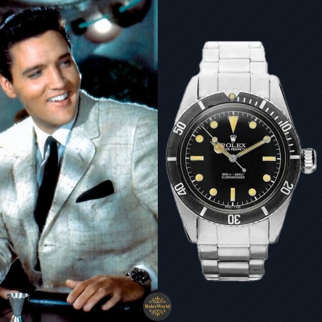

« Απάντηση #17870 στις: Οκτώβριος 01, 2025, 03:13:01 πμ »
Submariner ref. 6538 “Big Crown”

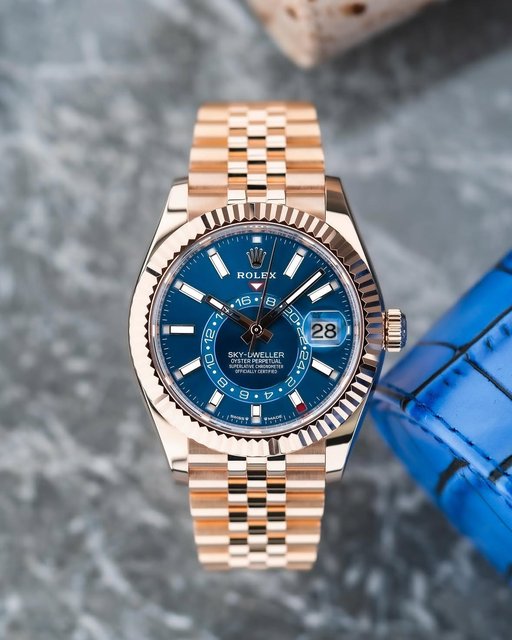

« Απάντηση #17872 στις: Οκτώβριος 01, 2025, 03:17:17 πμ »
The Sky Dweller in rose gold featuring a jubilee bracelet and a mesmerizing blue dial. Ref. 336938

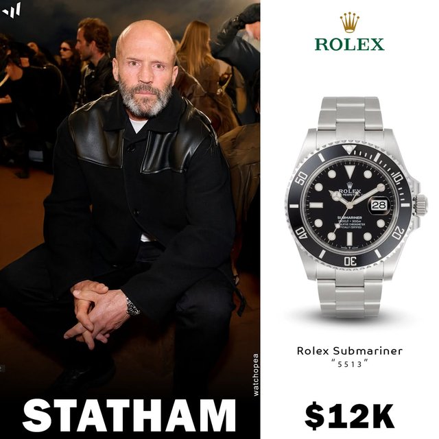

Απ: Rolex
« Απάντηση #17876 στις: Οκτώβριος 02, 2025, 13:09:15 μμ »
Δεν ξέρω που βρίσκεις αυτές τις δημοσιεύσεις που αναρτάς, αλλά σε ενημερώνω ότι είναι πολλές φορές ανακριβείς !
Δεν τις σχολιάζω όμως, ειδικά τις αναφερόμενες τιμές ( κυρίως ) αλλά και κάποια αλλα αναφερόμενα στοιχεία, είναι εξώφθαλμα λανθασμένα.
Η συγκεκριμένη ειδικά, είναι .....................
Παρουσιάζει το Sub Date 300 m 16800 σαν 5513, μιλάμε πλήρη ασχετοσύνη. :o
Από τα πρωτα Sub, αρχικά, είχαμε το 5512 με τίτλο χρονομέτρου, και το 5513 χωρίς τίτλο, που δεν έχουν ημερομηνία και είναι 200 μέτρα.
Ειναι τα λεγόμενα James Bond.
Το εικονιζόμενο, ( από το μέγεθος και την ολικη εικόνα - δεν είναι καθαρή ) συμπεραίνω ότι είναι το 16800, τα "5-άρια " που λέμε, με αλουμινένια στεφάνη, και λευκόχρυσα γύρω από τις ώρες. Εχει ημερομηνία και είναι 300-μέτρα.
Οι φίλοι που μας διαβάζουν, για ενημέρωση / γνώση, παραπληροφορούνται από τέτοιες δημοσιεύσεις.

Απ: Rolex
« Απάντηση #17878 στις: Οκτώβριος 02, 2025, 13:43:19 μμ »
Και επειδή οι σχολιασμοί είναι εύκολοι, ενώ η ουσία είναι η σωστή πληροφόρηση, αναρτώ τα σχετικά.  ;)
16800
Υπήρχε, ( δεν θέλω να βάλω το ιστορικό, όποιος θέλει το βρίσκει, πολλά χρόνια στην παραγωγή ), με μικρές βελτιώσεις κατα καιρους, και μετά αντικαταστάθηκε από τα 6-άρια, μεγαλύτερες κασες και τις κεραμικές στεφάνες.
Αλουμινένια στεφάνη, αρχικά οι ώρες ήταν σκέτο τρίτιο, μετά μπήκε και λευκόχρυσος περιμετρικά. 300 μέτρα, trip-lock στην κορώνα.
