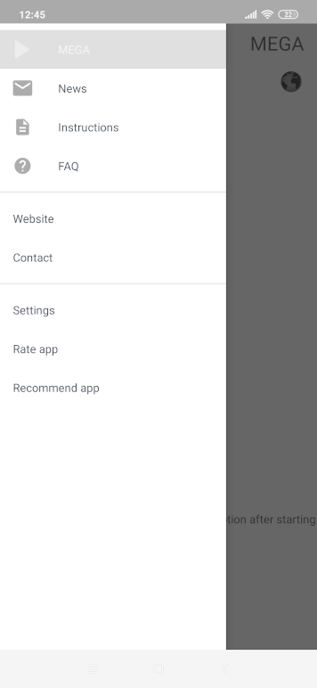

1. Με αριστερό swipe βρίσκουμε το μενού της εφαρμογής και πατάμε τα settings:

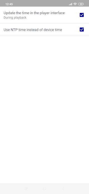

2. Τσεκάρουμε το NTP time:

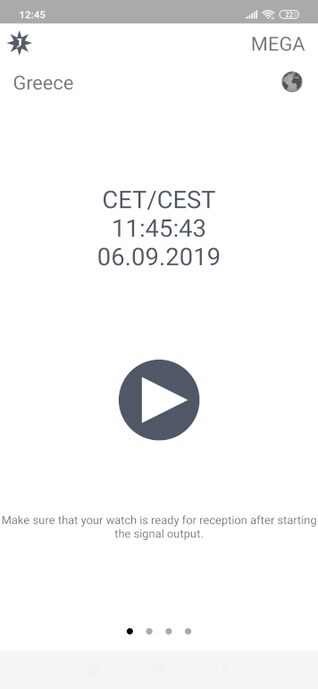

3. Επιστρέφουμε στην αρχική οθόνη, βάζουμε το time zone μας και πατάμε το play

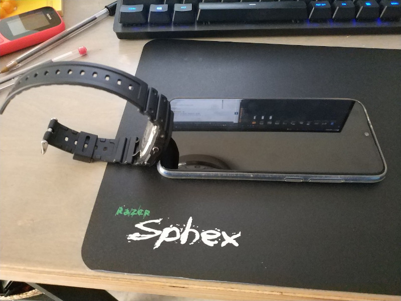

Παρακάτω φαίνεται πως τοποθετώ το ρολόι στο κινητό μου:
Ο χειροκινητος συντονισμος λειτουργησε . Σ ευχαριστω για την πληροφορια.
