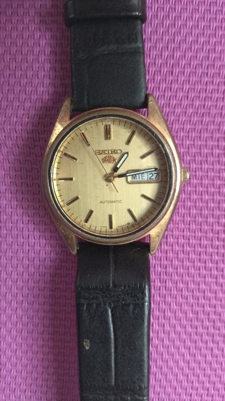

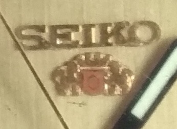

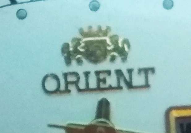

Ήρθε τυχαία στην κατοχή μου πριν λίγα χρόνια. Δεν ξέρω ούτε την ιστορία του ούτε την χρονολογία του. Επίσης δεν ξέρω γιατί έχει το σήμα της orient κάτω απο το λογότυπο της seiko. Αν κάποιος φίλος γνωρίζει κάτι ας μας δώσει τα φώτα του.
  • Μηνύματα: 41029
Απ: Seiko vintage
« Απάντηση #202 στις: Μάιος 18, 2019, 21:49:13 μμ »
Οι δείκτες πάντως, είναι ξεκάθαρα σχέδιο SEIKO.
  • Μηνύματα: 998
Απ: Seiko vintage
« Απάντηση #203 στις: Μάιος 18, 2019, 22:03:26 μμ »
Υποψιάζομαι μήπως όταν βγήκε αυτό το μοντέλο είχε γίνει η εξαγορά της orient και στην αρχή να αποφάσισαν να έχουν κάτι κοινό οι δύο φίρμες, (κάτι όπως στα κινητά τηλέφωνα όταν η ericsson εξαγοράστηκε απο την sony και έγινε sony ericsson) και στην συνέχεια να εγκατέλειψαν την ιδέα.

Αν κάποιος ξέρει,αυτός είναι ο WLR

Συγνώμη για την ποιότητα αλλά είναι απο κινητό

Μπορεί να είχε ξεκολλήσει και χαθεί το 5αρι και για να μη μείνει τρύπα κάποιος παλιός ρολογάς, κόλλησε αυτό που το είχε πρόχειρο...
  • Μηνύματα: 998
Απ: Seiko vintage
« Απάντηση #207 στις: Μάιος 19, 2019, 00:03:29 πμ »
Δεν νομίζω. Το είχα ξαναδεί και σε άλλο αλλά μου είχε περάσει απαρατήρητο.
Μάλλον δεν είχε πρόχειρο ένα σήμα της κορωνάτης.  :D :D
Καλησπέρα Ηρακλή,

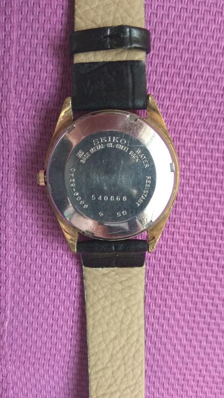

Επειδή δεν μπορώ να διακρίνω με σιγουριά από τις φωτό, μου λες τι από τα 2 γράφει στο πίσω καπάκι; :
1. 6609-6240   ή
2. 6309-6240
Έχει και κάποιους κωδικούς στο καντράν κάτω, στη θέση "6", και ακολουθεί το σύμβολο "Suwa" (κάτι σαν "S"). Τι λέει εκεί;
