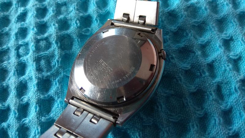

Ήρθε τυχαία στην κατοχή μου πριν λίγα χρόνια.
Καλησπέρα Ηρακλή,
Επειδή δεν μπορώ να διακρίνω με σιγουριά από τις φωτό, μου λες τι από τα 2 γράφει στο πίσω καπάκι; :
1. 6609-6240   ή
2. 6309-6240
Έχει και κάποιους κωδικούς στο καντράν κάτω, στη θέση "6", και ακολουθεί το σύμβολο "Suwa" (κάτι σαν "S"). Τι λέει εκεί;
Αν μου πείς αυτά τα 2 πραγματάκια, (μάλλον) θα βρούμε άκρη. Ίσως χρειαστείς μια λούπα ή μεγ. φακό.     -Θ.

Θοδωρή καλημέρα. Ήρθε το ρολόϊ. Λοιπόν στο καπάκι γράφει:
GS    6309-6240   και μέσα σε ένα τετραγωνάκι Α1
Στην πλάκα γράφει:
6309-625M    R.
Αποσυνδεδεμένος WhiteLionR

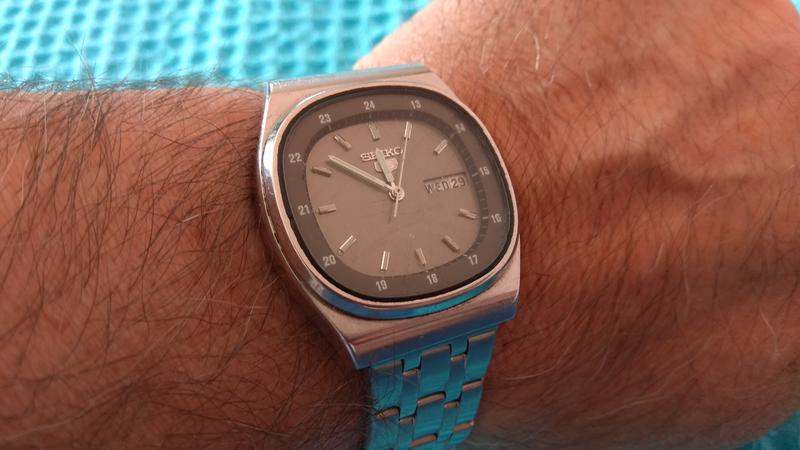

Απ: Seiko vintage
« Απάντηση #215 στις: Μάιος 28, 2019, 23:34:59 μμ »
Ωραία. Είναι ένα Seiko "5άρι" από τη δεκαετία του '80, με μηχανή 6309. Googlάροντας "6309-6240" μπορείς να βρεις κι άλλα παρόμοια ή και το ίδιο.
Οπότε, σύμφωνα με αυτό το προηγούμενο ποστ, και με δεδομένο ότι η 6309 ήταν σε παραγωγή από το 1976 ως τα τέλη της δεκαετίας του '80,
ο Serial No. 540868 μας δίνει ημερομηνία παραγωγής Απρίλιος του '85.
Μου έκανε εντύπωση που η κάσα του είναι από base metal (brass;), συνήθως τα 5άρια 6309 ήταν ατσάλινα. Οπότε αυτό είναι και κάπως πιο σπάνιο.
Όσον αφορά το Orient logo (πρώτη φορά το βλέπω), κι εμένα η αυθόρμητη αντίδρασή μου ήταν ίδια με των παιδιών:
Κάποιος μάστορας σε κάποιο service έχασε το σηματάκι και το αντικατέστησε με το Orient.
Η εξήγηση που δίνεις δε φαίνεται λογική, μιας και η Seiko εξαγόρασε την Orient πολύ αργότερα, πολύ μετά το 2000.
Να πω και λίγα λόγια γι' αυτήν την υπέροχη μηχανή:
Η 6309 είναι η τελευταία καλίμπρα της Seiko από μια εποχή που ακόμα και οι "βασικές" μηχανές της είχαν ποιότητα, φινίρισμα, κατεργασμένα κομμάτια,
και βέβαια ακρίβεια και παροιμιώδη αξιοπιστία. Μ' αρέσει (όσο μπορώ) να μελετάω τις μηχανές, να βλέπω τις τεχνικές λύσεις που εφαρμόζουν κλπ.
Και "διαβάζοντας" την 6309, σου δίνει την εντύπωση ότι δε θα σταματήσει ποτέ, ακόμα κι αν μείνει χωρίς λάδια, χωρίς συντήρηση, για δεκαετίες.
Και αυτήν την εντύπωση επιβεβαιώνουν χιλιάδες κάτοχοι 6309 παγκοσμίως, των οποίων τα ρολόγια λειτουργούν χωρίς πρόβλημα ακόμα και σήμερα.
Δεν είναι τυχαίο άλλωστε, ότι (και) στη μηχανή αυτή χρωστάει τη φήμη του το 3ο ιστορικά καταδυτικό ρολόι της Seiko, το σπουδαίο 6309-7040/9,
γνωστό και ως "χελώνα" ή πολύ απλά ως "6309".
Δεν ξέρω αν το ρολόι έχει για σένα κάποια συναισθηματική αξία ή όχι, πάντως, και μόνο για τη μηχανή του νομίζω πως αξίζει να του κάνεις
ένα πλήρες service, και θα δουλεύει απροβλημάτιστα για μια ζωή ακόμα.     -Θ.

Άλλο ένα 5άρι με την 6309.
