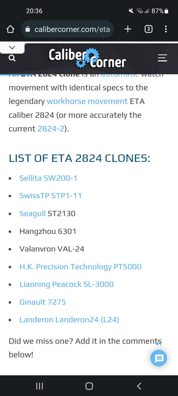

δεν λέω ότι δεν είναι καλές μηχανές όμως αν είχα την επιλογή στο ίδιο ρολόι να επιλέξω μηχανή θα έπαιρνα ετα.
επίσης θα ήταν ωραίο να ακούσουμε καμία άποψη για soprod κ stp από festina κ fossil,ειδικά αν υπάρχει κάποιος που να είχε η έχει στην κατοχή του ρολόι με τέτοια cal.
