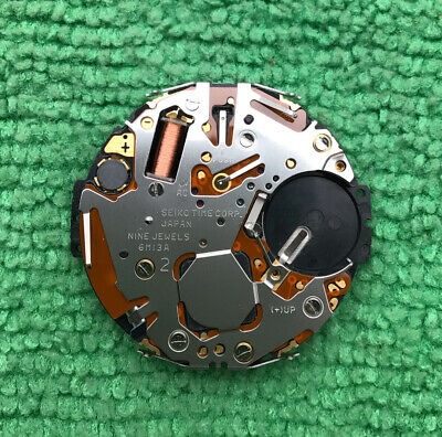

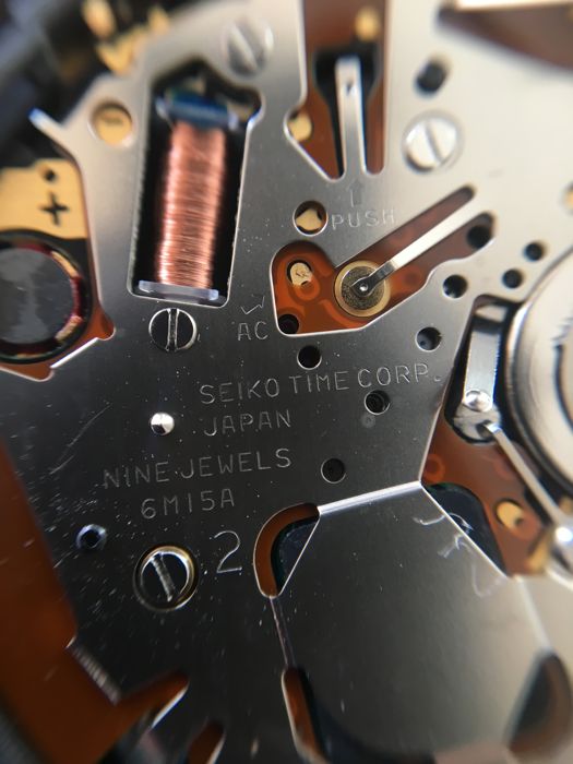

Με αφορμή την άφιξη στην συλλογή του 6Μ15, υποσχέθηκα να γράψω δύο λόγια για τους άγνωστους αυτούς μηχανισμούς και την "ιδιαιτερότητα τους.

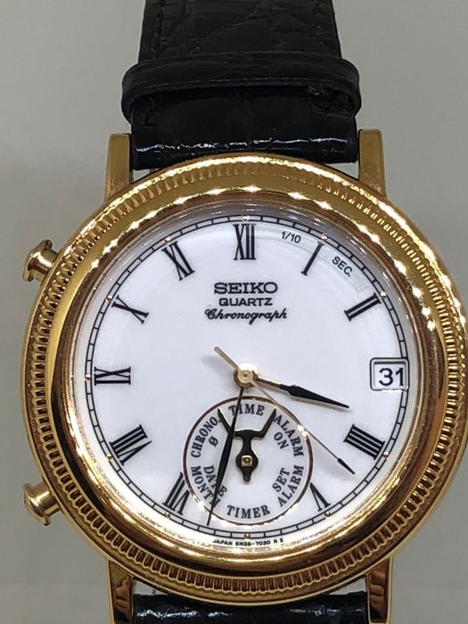

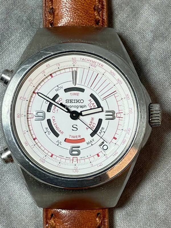

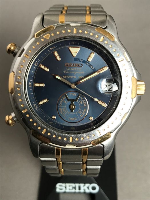

Στα τέλη της δεκαετίας του 80 λοιπόν, η Seiko κυκλοφόρησε μια σειρά μοντέλων με μηχανισμούς 6ΜΧΧ και 8ΜΧΧ. Αυτό που τράβηξε την προσοχή και την απορία όσων τα αντίκρισαν ηταν ο χαρακτηρισμός "Chronograph" που είχαν στα καντράν τους.
"Πως είναι δυνατόν να είναι χρονογράφοι αυτά τα απλά 3handers ?" αναρωτήθηκαν οι περισσότεροι.
Και όμως ήταν....... ;)
Με την χρήση ξεχωριστών μοτέρ για κάθε δείκτη και μέσω του επιλογέα λειτουργίας στο καντράν (μέσω απλής περιστροφής της κορώνας), το ρολόι μεταμορφωνόταν απο "απλό" σε χρονόμετρο. Χρονόμετρο στο οποίο ο δείκτης των δευτερολέπτων μετρούσε διαστήματα 1/10ου του δευτερολέπτου, ο δείκτης των λεπτών έδειχνε τα δευτερόλεπτα και ο δείκτης ωρών τα λεπτά που είχαν καταγραφεί!
Δεν ήταν όμως μόνο αυτό το ιδιαίτερο χαρακτηριστικό τους. Ανάλογα με την έκδοση του μηχανισμού, περιλαμβάνονταν επίσης, ξυπνητήρι, world time display, εναλλαγή χειμερινής/θερινής ώρας και διηνεκές ημερολόγιο.

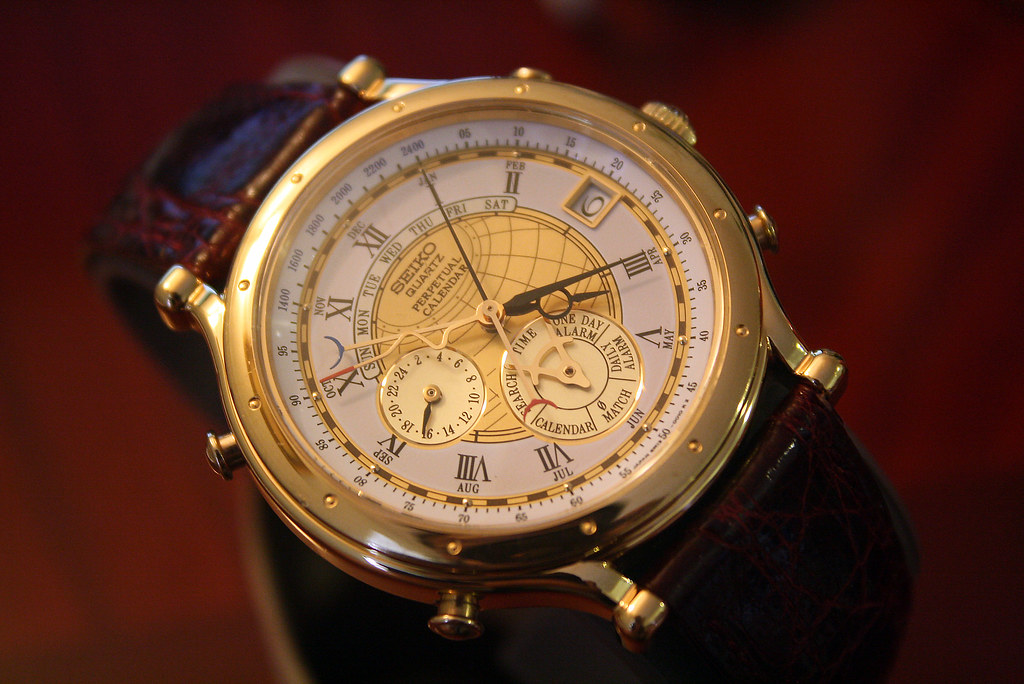

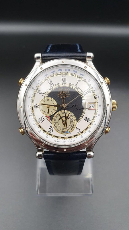

Οι μηχανισμοί αυτοί μπήκαν σε διάφορες κάσες, απο dress εως σπορ και καταδυτικά, αλλά έμειναν κυρίως γνωστοί απο τη AoD σειρά, με το ιδιαίτερο σχήμα/σχέδιο.

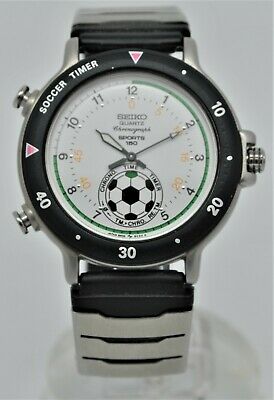

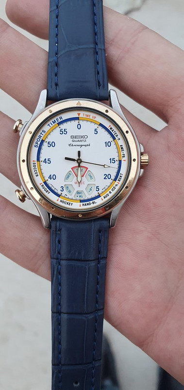

Βέβαια, δεν έλειψαν και εκδόσεις για ποδοσφαιρόφιλους αλλά και οπαδούς άλλων σπορ:
(Με δυνατότητα μέτρησης της διάρκειας του εκάστοτε αγωνίσματος)

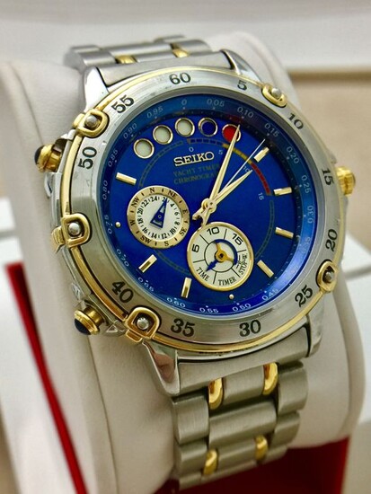

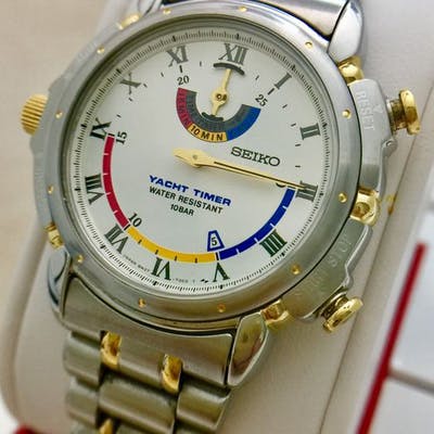

Και φυσικά για τους φίλους μας τους ιστιοπλόους κάτι υπήρχε :

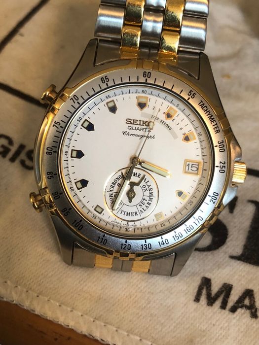

Μηχανισμοί λοιπόν που έκαναν κυριολεκτικά τα πάντα... Για παράδειγμα, ήθελες να μάθεις τί μέρα ήταν η 28η Οκτωβρίου 1940?  Ή τί μέρα έπεφταν τα Χριστούγεννα του 1754? Με ένα τέτοιο ρολόι μπορούσες εύκολα να το δείς :
