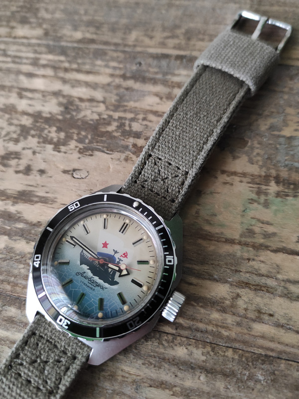

« Απάντηση #72 στις: Ιανουάριος 28, 2022, 20:13:04 μμ »
Αυτό εδώ είναι ένα Βοστόκ του ρωσικού ναυτικού που μου είχε δώσει ο πατέρας μου πριν από καμιά 25αριά-30  χρόνια, αν θυμάμαι καλά.
Το ρολόι πρέπει να είναι τουλάχιστον 40 ετών (ίσως και περισσότερο) και δούλευε απροβλημάτιστά, με πολύ μεγάαααλα χρονικά διαστήματα που ήταν παρατημένο μέσα σε συρτάρια.
Όποτε μου τη βάραγε, απλά το έβγαζα από το συρτάρι, το κούρδιζα, του ρύθμιζα την ώρα και αυτό δούλευε κανονικά χωρίς κανένα θέμα
Πριν από κανένα χρόνο, χωρίς να παρουσιάζει κάποιο θέμα, απλά αποφάσισα να το δώσω στο Χρήστο να του κάνει ένα καλό σέρβις, για να είμαι σίγουρος ότι θα πεθάνω πριν από αυτό.
Σήμερα, το φοράω με το αλλαγμένο μπέζελ που φαίνεται στη φωτογραφία, όποτε και αν μου έρθει. Απλά κουρδίζω και αυτό δουλεύει. Τώρα πια κρατάει και καλή χρονομετρία. Έχω φυσικά κρατήσει το μπέζελ του.
Αυτά…
