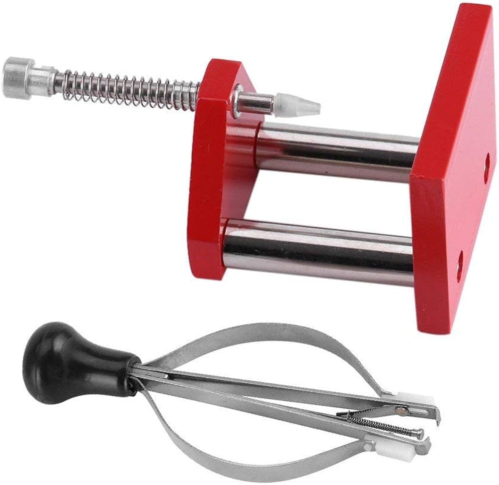

Εάν ρωτάς σοβαρά, λέω απλά ότι δεν μπόρεσα να "σφηνώσω" τους δείκτες χωρίς να έχω βάση να στηρίξω επάνω τη μηχανή και χωρίς το ειδικό "μολυβάκι" που φαίνεται στις φωτογραφίες του Κοσμά.
Πήγα να δοκιμάσω με κάποιο στυλό με τρύπα ή κάτι αντίστοιχο, αλλά έβλεπα ότι μάλλον θα έκανα ζημιά, οπότε δεν επέμενα.
Το αντιμετώπισα δίνοντας τη μηχανή με το καντράν και τους δείκτες στον Κοσμά που μου τα πέρασε.
Τώρα έχω παραγγείλει και βάση και το εξάρτημα και κάποια στιγμή θα δοκιμάσω να το κάνω κι αυτό.

σοβαρα ρωταω :)
αρα πηρες movement holder και να μας πει ο Κοσμας @arvac πως λεγεται το "μολυβάκι" για τους δεικτες
edit: βρηκα πως λενε το "μολυβάκι" για τους δεικτες
ειναι Watch Hand Presser

Ναι, movement holder και...
Watch Hand Pressers
π.χ.
https://www.ebay.com/itm/Double-Head-Watch-Hand-Pressers-Watch-Hand-Setting-Repair-Tool-Black/174479006629?ssPageName=STRK%3AMEBIDX%3AIT&_trksid=p2060353.m2749.l2649
Τώρα αν θα φτάσουν ποτέ είναι άλλο θέμα...
Watch Hand Pressers
π.χ.
ΣΩΡΑΙΟΣ!!!!
Αλλα αν αποφασισω να παρω, θα παρω αυτο που εβαλα, γιατι ειμαι ατσουμπαλος και το βλεπω λιγο πιο σταθερο....
