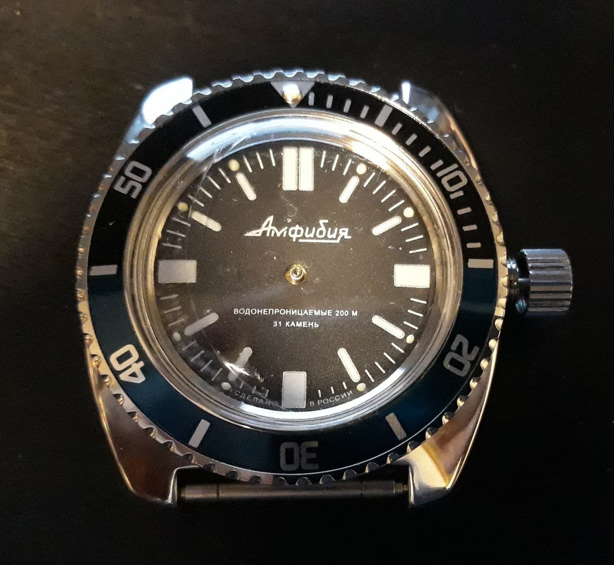

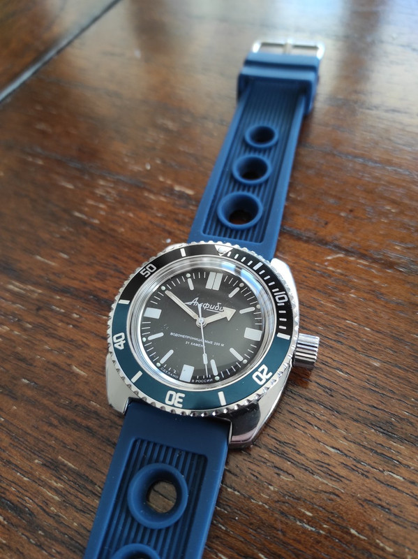

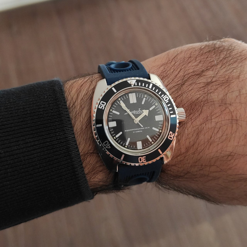

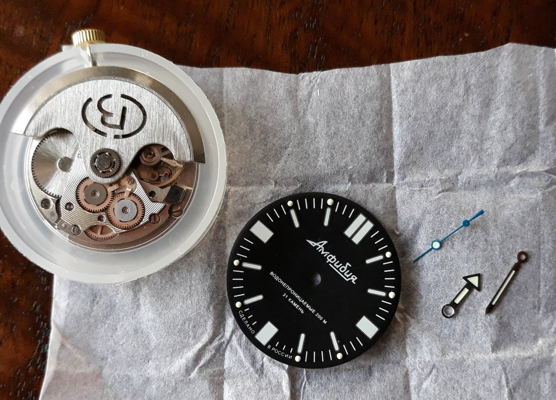

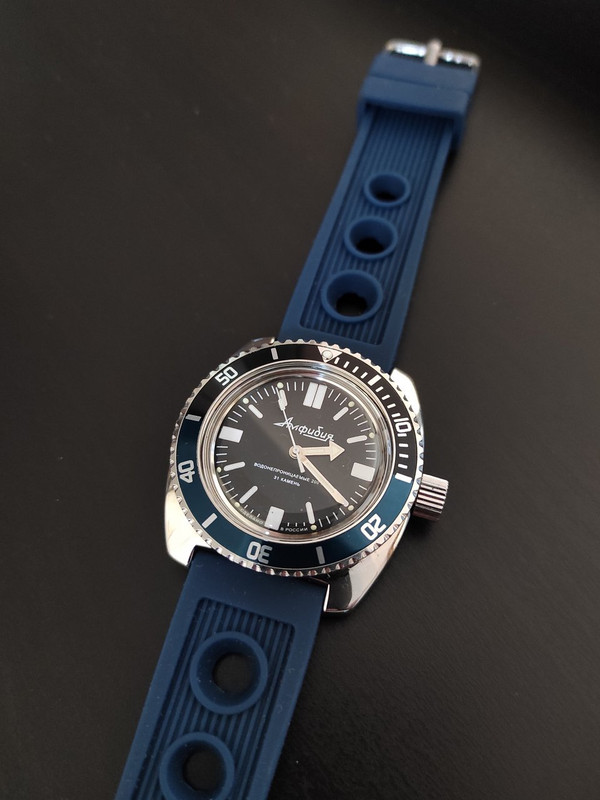

Καλημέρα σε όλους.
Με παρακίνησε ο Νίκος να συγκεντρώσω τη διαδικασία σε ένα θέμα για να γίνει σχετική συζήτηση για όποιον ενδιαφέρεται, και όπως είναι γνωστό... στο Νίκο χατίρια δε χαλάμε, όπως δε μας χαλάει κι αυτός.
Φυσικά, υπάρχουν εδώ μέσα πολύ πιο κατάλληλοι και με μεγαλύτερη εμεπιρία να αναλύσουν το θέμα της συναρμολόγησης ενός Βοστόκ. Εγώ το παρουσιάζω ως την 1η μου εμπειρία να συναρμολογήσω ένα τέτοιο ρολόι από το μηδέν, μαζεύοντας ένα ένα τα κομμάτια.
Όπως έχω αναφέρει και παλιότερα, έχω ξαναδοκιμάσει αρκετές μετατροπές σε βοστόκ, τόσο πιο καινούρια, αλλά και παλιά μοντέλα (έχοντας ιδιαίτερη αγάπη για την παλιά κλασική κάσα των amphibian και τον υπέροχο 2409 κουρδιστό μηχανισμό.
Πάντα όμως ξεκίναγα από ένα έτοιμο ρολόι και άλλαζα διάφορα πράγματα (bezel, dial, κάσα, καπάκια κλπ.). Επίσης, δεν είχα δοκιμάσει ποτέ να τοποθετήσω ο ίδιος dial, δείκτες και βάση μηχανής.
Οπότε τώρα είπα ότι θα τα κάνω όλα από την αρχή και στο βαθμό που μπορώ μόνος μου.
Τονίζω για μια ακόμη φορά ότι εμπνευστής, μέντορα και βοηθός είναι πάντα σε όλα αυτά ο φίλος Κοσμάς (arvac) που φυσικά έχει πάει το θέμα σε άλλο επίπεδο.
Τα ανταλλακτικά παραγγέλθηκαν από komandirskie και meraom και στην ουσία προσπάθησα να συνδυάσω parts που μου αρέσουν, αλλά έλαβα υπόψη και τον παράγοντα του κόστους, καθώς ήθελα η συγκεκριμένη προσπάθεια να παραμείνει στο πλαίσιο ενός συγκεκριμένου budget.

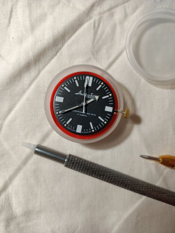

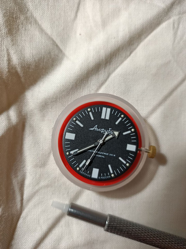

Πριν παραθέσω λοιπόν τις όποιες φωτογραφίες μάζεψα, καθώς ομολογώ ότι συνήθως με συνεπαίρνει η διαδικασία και αμελώ να τραβάω φωτογραφίες, σημειώνω επιγραμματικά κάποιες παρατηρήσεις που έχω συγκρατήσει και μπορούμε να κάνουμε περισσότερη κουβέντα στη συνέχεια.
Πρώτα απ' όλα θέλει προσοχή να συγκεντρώσει κάποιος όλα τα απαραίτητα ανταλλακτικά και να ξέρει τι περιλαμβάνει τι.
Για παράδειγμα, η πλαστική βάση της μηχανής έρχεται με την κάσα, κάτι που δε γνώριζα και πρέπει να αφαιρεθεί πρώτα η πρόχειρη βάση που έχει επάνω η μηχανή και να βάλεις αυτή. Εάν όμως κάποιος θέλει μεταλλική βάση, θα πρέπει να την παραγγείλει ξεχωριστά. Εγώ το έκανα εκ των υστέρων και κάποια στιγμή θα αντικαταστήσω την πλαστική βάση.
Επίσης, η μηχανή έρχεται με πρόχειρη κορώνα και η σωστή κορώνα έρχεται με την κάσα. Η κάθε κάσα έχει τη δικιά της κορώνα, καθώς διαφέρουν στο μήκος του άξονα.

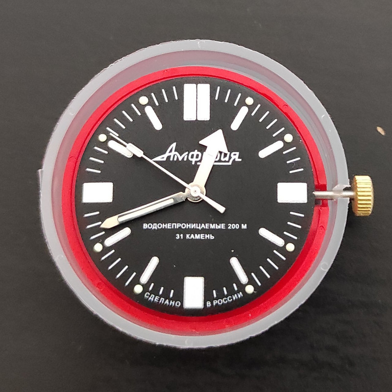

Ένα άλλο θέμα είναι η τοποθέτηση της βάσης, του dial και των δεικτών.
Εκεί, πέρα από τα εργαλεία, χρειάζεται μια βάση. Εγώ δυστυχώς δεν είχα βάση (έχω παραγγείλει τώρα) και έτσι, ότι έκανα το έκανα με πολύ προσοχή και μεγάλο φόβο.
Βάση και dial χρειάζονται απλά κατάλληλο κατσαβίδι για την τοποθέτησή τους. Εγώ δεν ήξερα πως γίνεται και παρακολούθησα video.
Οι δείκτες όμως θέλουν ειδικό εργαλείο και μάλλον εκεί η τοποθέτηση του μηχανισμού σε βάση είναι ακόμα πιο σημαντική.
Σε αυτό το στάδιο κόλλησα και όπως έχω αναφέρει με ξεκόλλησε ο Κοσμάς. Μάλιστα, σημειώνω ότι δύο από τις παρακάτω φωτογραφίες είναι δικές του από τη διαδικασία και πήρα το θάρρος να τις συμπεριλάβω εδώ για να είναι πιο πλήρες το θέμα.
Σταμάτω εδώ και παραθέτω τις φωτογραφίες...
Φωτογραφία του arvac

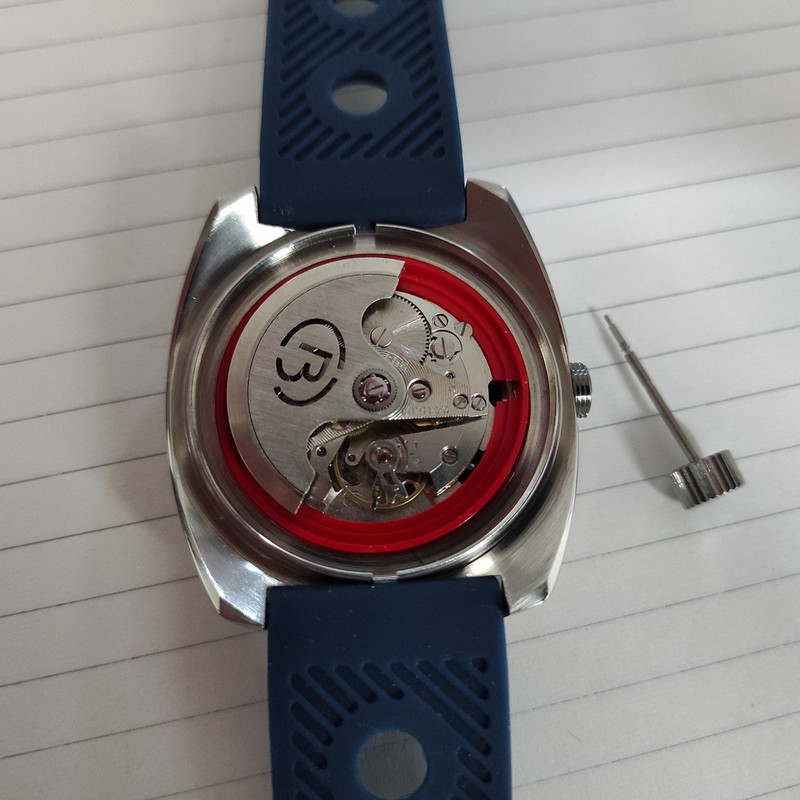

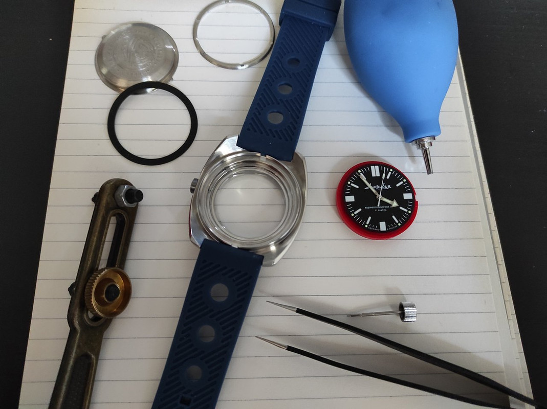

Ερώτηση: η κορώνα για να βγει, πιέζουμε σε ένα συγκεκριμένο σημείο της μηχανής και απελευθερώνει?
Το ίδιο για να μπει?
Απ: Vostok Amphibian 150916 mod
« Απάντηση #3 στις: Δεκέμβριος 10, 2020, 12:56:06 μμ »
Ευχαριστούμε Βασίλη που το μοιράστηκες μαζί μας.
Ωραία ερώτηση! Κι εμένα ο Κοσμάς μου το έμαθε και είναι πολύ χρήσιμο να το ξέρει κάποιος γιατί μόνο έτσι μπορείς να αφαιρέσεις το μηχανισμό από την  κάσα.
Πιέζεις με μια πολύ λεπτή τσιμπίδα (σαν αυτή που έχω π.χ. στη φωτογραφία παραπάω) στο σημείο που έχω σημειώσει με τον κύκλο και τραβάς.
Για να την τοποθετήσεις. πιέζεις πάλι στο ίδιο σημείο και βιδώνεις την κορώνα στην κάσα...
Προσοχή στην ευθυγράμμιση του μηχανισμού και παρατήρησα επίσης ότι είναι καλύτερα να έχεις αφαιρέσει το λάστιχο στεγανοποίησης από το πίσω καπάκι, για να μπορεί να κινηθεί η κάσα κοντά στην τρύπα της κορώνας και να κουμπώσει σωστά.

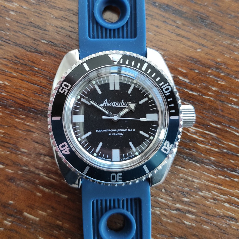

Πολύ καλός και αναλυτικός! Συγχαρητήρια για το εγχείρημα και φυσικά το πολύ όμορφο αποτέλεσμα
