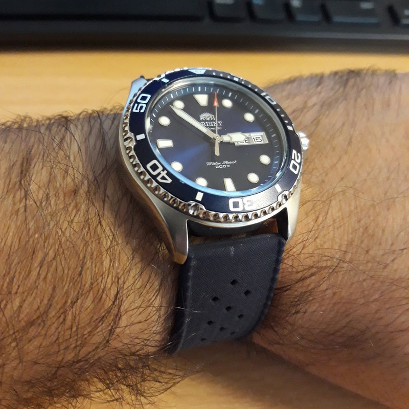

Βάλε και μια φωτό να το βλέπουμε.  ;)
Απ: Πρόβλημα με Orient... Αυτό το ρολόι θα με τρελάνει!
« Απάντηση #16 στις: Σεπτέμβριος 15, 2020, 14:55:02 μμ »
Είναι και όμορφο το άτιμο  ;D

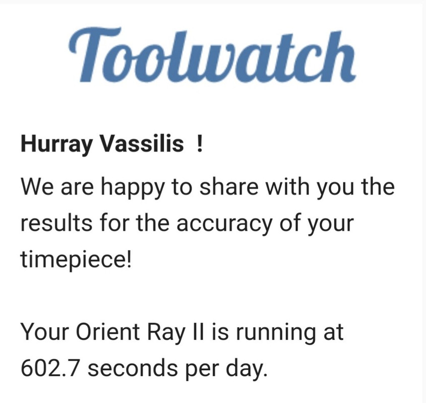

Λοιπόν, έχουμε νικητή!!!
Φόρεσα το ρολόι σχεδόν συνέχεια για 12 και κάτι ώρες (ήπια χρήση) και το αποτέλεσμα...
« Απάντηση #29 στις: Σεπτέμβριος 15, 2020, 21:53:19 μμ »
Παιδιά, ευχαριστώ για τη βοήθεια.
Με τις μετρήσεις υπό διαφορετικές συνθήκες και με τις απόψεις με βοηθάτε να βγάλω μια άκρη.
Μια χαρά τα λέτε ότι θέλει να πάει σε τεχνίτη. Θα το έκανα χωρίς δεύτερη σκέψη εάν ήταν ένα δικό μου ρολόι ή αν ήταν ένα ρολόι που είχα αγοράσει γνωρίζοντας ότι θα χρειαστεί σέρβις για να το χαρώ.
Δυστυχώς, εδώ δεν έχω καμία διάθεση να ασχοληθώ με ένα ρολόι που τρέχει 10 λεπτά/μέρα, δε γνωρίζω την ιστορία του και δεν ξέρω κατά πόσο θα έχει αποτέλεσμα.
