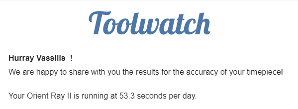

Το πρόβλημα είναι ότι όχι μόνο η χρονομετρία του είναι πάρα πολύ κακή, αλλά δεν είναι και καθόλου σταθερή.
Φαίνεται το πρόβλημα να είναι κυρίως όταν φοράω το ρολόι.
Το έχω μετρήσει 5 φορές μέχρι τώρα με την εφαρμογή και έχω πάρει τα παρακάτω αποτελέσματα...

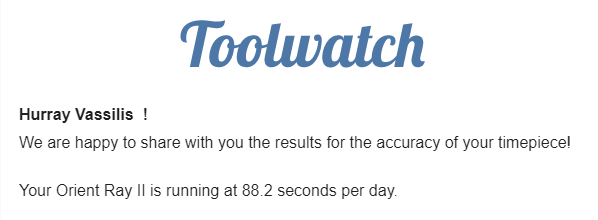

1η μέτρηση 88 s/d: χρήση του ρολογιού για κάποια ώρα και σταθερό σε οριζόντια θέση για μεγάλο χρονικό διάστημα...

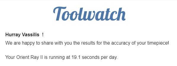

2η μέτρηση 19 s/d: το ρολόι σταθερό σε οριζόντια θέση...

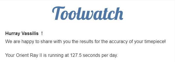

3η μέτρηση 128 s/d !!!: για πάνω από 24 ώρες, χρήση του ρολογιού και σταθερό και ίσως κάποια ώρα να ήταν και στη θήκη ανάποδα (με το καντράν προς τα κάτω)
4η μέτρηση 21 s/d: το ρολόι σταθερό σε οριζόντια θέση...
5η μέτρηση 53 s/d: την περισσότερη ώρα σταθερό σε οριζόντια θέση και περίπου 20% του χρόνου σε χρήση...
