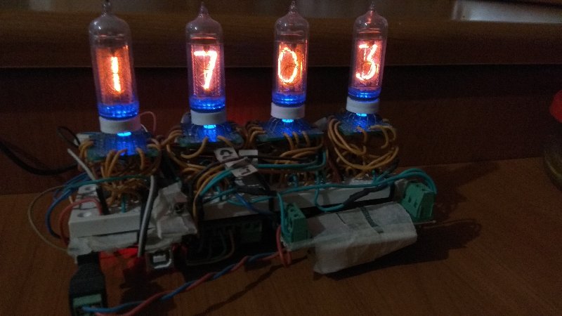

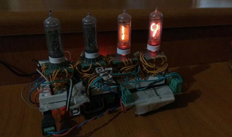

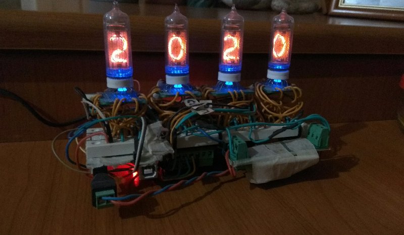

Όλες οι λυχνίες δεν έχουν μεγάλη αντοχή στον χρόνο. Πέφτει η απόδοσή τους ή καίγονται. Με την ευκαιρία που μου δίνεις θα παρουσιάσω μία κατασκευή που έκανα με τον γυιό μου. (Δηλαδή όλη την δουλειά αυτός την έκανε). Η κατασκευή είναι έτοιμη λειτουργικά και μένει το κουτί που θα την στεγάσει και να μπουν λεντάκια ανάμεσα στις λυχνίες της ώρας και των λεπτών για να ξεχωρίζουν. Οι λυχνίες ήρθαν απο Ουκρανία από εκποίηση στρατιωτικού εξοπλισμού αφου πλέον δεν χρησιμοποιούνται λόγω  led και lcd και γενικά ψηφιακής αποικόνισης. Η κατασκευή των συγκεκριμένων είναι γύρω στην δεκαετία του '60 και περέμεναν στοκ στις αποθήκες γιά αντικατάσταση των καμμένων. Από Κίνα ήρθε ο τηλεχειρισμός, η βάση της μπαταρίας και η μπαταρία ρολογιού χειρός γιά να κρατάει στην μνήμη την ώρα όταν η κατασκευή είναι εκτός ρεύματος και ένας μικροεπεξεργαστής (arduino) και ρυθμίστηκε να κλείνει η κατασκευή μετά από ένα λεπτό λειτουργίας για αποφυγή φθοράς των λυχνιών. Επίσης κάθε ώρα, όταν πηγαίνει ακριβώς, ανάβουν πάλι οι λυχνίες γιά ένα λεπτό και ξανασβίνουν κ.ο.κ. Από το χειριστήριο επιλέγουμε φυσικά αν θέλουμε η κατασκευή να μην σβήνει ποτέ να δείχνει εκτός από την ώρα, ημερομηνία, μήνα, έτος για να έχουμε και τα δίσεκτα έτη και τέλος θερμοκρασία δωματίου. Κάτω από τις λυχνίες υπάρχουν led που αλλάζουν όλους τους χρωματισμούς για εφέ όταν είναι στην ώρα, κόκκινα όταν είναι στην θερμοκρασία, μπλέ στην ημερομηνία πράσινο στην χρονολογία.
Εδώ σε λειτουργία ώρας και σε πρώτο πλάνο το τηλεχειριστήριο

Στην χρονολογία: 2020
Και εδώ η θερμοκρασία. Κάτω απο τις λυχνίες ανάβουν τα led στο κόκκινο.
