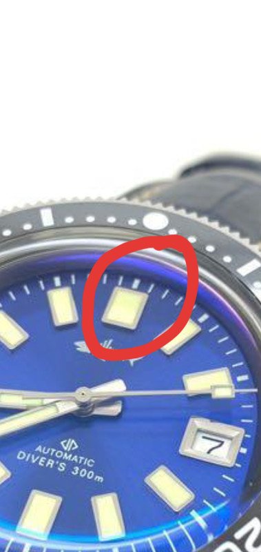

Θοδωρή θερμή παράκληση αν μπορέσεις
Αυτή την σημεία μέσα στο 12
Επίσης το μπρονζε δε το βλέπω να προκρίνεται!!!
Thanks.
Νίκο, ευχαρίστως να το φτιάξω. Με την υποσημείωση ότι... δεν γίνεται.
1. Αν το καντράν είναι stamped, δηλ. έχει προκύψει από πρεσσάρισμα, η ένδειξη στο «12» θα είναι ανάγλυφη και... αμετακίνητη.
    Προφανώς, δεν μπορεί να τυπωθεί πάνω της τίποτα.
2. Αν το καντράν είναι flat και οι ενδείξεις είναι ένθετες, μόλις βγάλεις την ένδειξη του «12» θα βρεις από κάτω 2... τρύπες (για την εφαρμογή των πείρων).
    Με άλλα λόγια, και στις 2 περιπτώσεις χρειάζεται να κατασκευαστεί νέο dial από την αρχή, χωρίς οπές, που να προβλέπει τύπωμα στη θέση αυτή.
    Δύσκολα πράγματα... Αυτός είναι ο φόβος μου και για την επιλογή «1» (και «3»): Μπορεί κάτω από το καρχαρίνι να υπάρχουν οπές...
    Πράγμα που, αναγκαστικά, μας αφήνει μόνη διαθέσιμη την επιλογή «2».
Πάντως θα το φτιάξω να το δείτε. Δως μου μόνο λίγη ώρα, γιατί πνίγομαι.     -Θ.

Θοδωρή όντως δεν γίνεται γιατί η εταιρεία κάνει printed!!!
