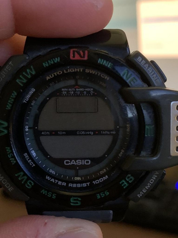

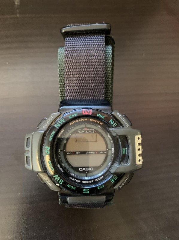

Έχω ένα ProTrek PRT-40 (φωτο παρακάτω), πείπου από το 94-95 το οποίο δυστυχώς δεν φαίνεται να δουλεύει.
Αυτό μέχρι πριν λίγο καιρό δούλευε μια χαρούλα. Κάποια στιγμή άρχισε να γίνεται αχνή η οθόνη του μέχρι που έσβησε τελείως. Μιας και είχε κάμποσα χρόνια να αλλάξω μπαταρία, το πήγα να την αντικαταστήσουν φανταζόμενος ότι αυτό είναι. Μιας και είχε καιρό να κάνει και service, το έστειλαν στην αντιπροσωπεία για γενικό overhaul. Δυστυχώς με ενημέρωσαν ότι παρόλο που άλλαξαν μπαταρία, τσιμουχάκια και το καθάρισαν, δεν δουλεύει. Επίσης, λόγω ηλικίας το επίσημο service (μου είπαν) δεν έχει πια ανταλλακτικά.
Επειδή είναι το πρώτο μου ρολόι, που αγόρασα με δικά μου λεφτά, δεν θέλω να το αφήσω μη λειτουργικό. Η ερώτησή μου λοιπόν, ξέρει κάποιος κανένα τεχνίτη-σαίνη να μπορεί να το κοιτάξει και να πράξει τα δέοντα? Εδώ δεν είχα τύχη, οπότε λέω να το φέρω Ελλάδα μπας και το σώσω.

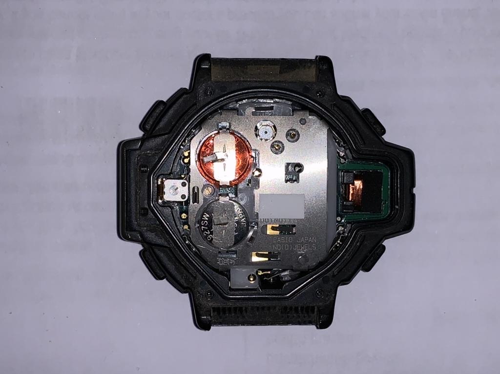

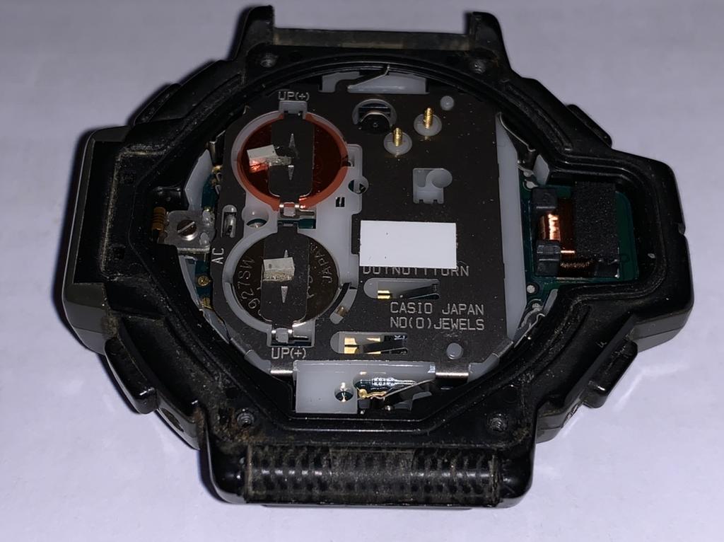

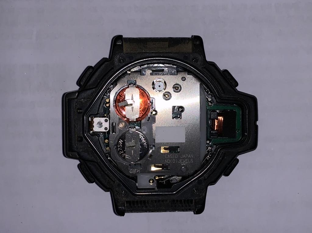

« Απάντηση #13 στις: Οκτώβριος 19, 2019, 12:10:39 μμ »
Μερικές φωτό από το εσωτερικό. Η αλήθεια είναι ότι φαίνεται πεντακάθαρο:
Απ: Επισκευή παλιού Casio
« Απάντηση #14 στις: Οκτώβριος 19, 2019, 12:15:09 μμ »
Αυτό είναι σαν καινούριο! !Άξιζει να δουλέψει ξανά! Τίποτα δεν πεθαίνει αν δεν θαφτεί!
