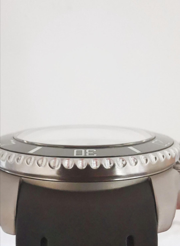

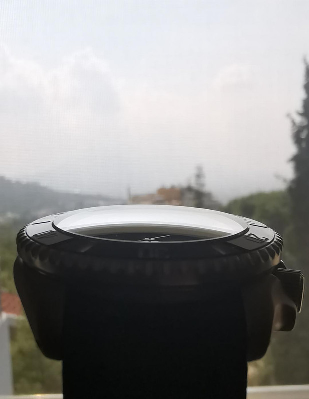

Η αλήθεια είναι ότι προτιμώ το μαμά chapter ring...!  Όχι ότι είναι άσχημο φυσικά το νέο αφού  αλλάζει πολύ το ρολόι...! Δώσε και φωτογραφία από το πλάι να δούμε το κρύσταλλο...! Άλλαξες και κάσα....?!!
Αποσυνδεδεμένος ftir
  • Μηνύματα: 1426
@Wolf-: Παραθέτω δύο φωτό που φαίνεται καλύτερα το σχήμα του νέου κρυστάλλου. Η κάσα είναι νέα, με υφή αμμοβολής και διαμπερείς οπές. Στο φως του ήλιου φαίνεται γκρίζα ματ. Εκ των υστέρων, ίσως να προτιμούσα μία κάσα βουρτσισμένη για να φαίνεται περισσότερο "μεταλλική" η κάσα, χωρίς καμμία αμφισβήτηση.

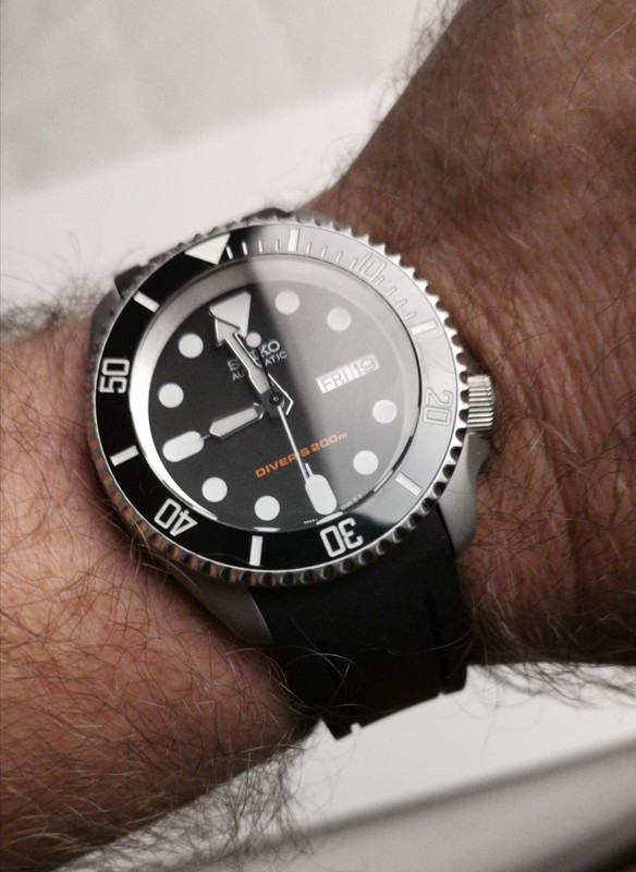

Ολοκληρώνω τη σειρά αυτή με μία πρόχειρη (και δυστυχώς με βρόμικη στεφάνη..) φωτό με το ρολόι "επι-καρπίω" και με μερικές τελικές σκέψεις.
Το ρολόι έχει αδιαμφισβήτητα αναβαθμιστεί, αν και φέρνει πολύ περισσότερο σε "homage" ιδιαίτερα με την προσθήκη του σατινέ εσωτερικού δακτυλίου.
Η επόμενη μετατροπή που σχεδιάζω θα διατηρήσει σίγουρα το αρχικό εσωτερικό δακτυλίδι, όπως επίσης και την κάσα (δεν έχω άλλη ούτως ή άλλως), αφού υποστεί βούρτσισμα. Θα την παρουσιάσω στη συνέχεια, όταν υλοποιηθεί.
