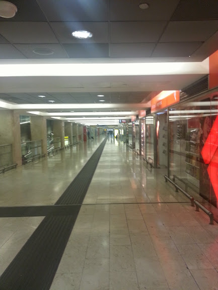

Το μέτρο της Θεσσαλονίκης?? Χαχαχα

Εισαι ...........a bad, bad boy  ;D
