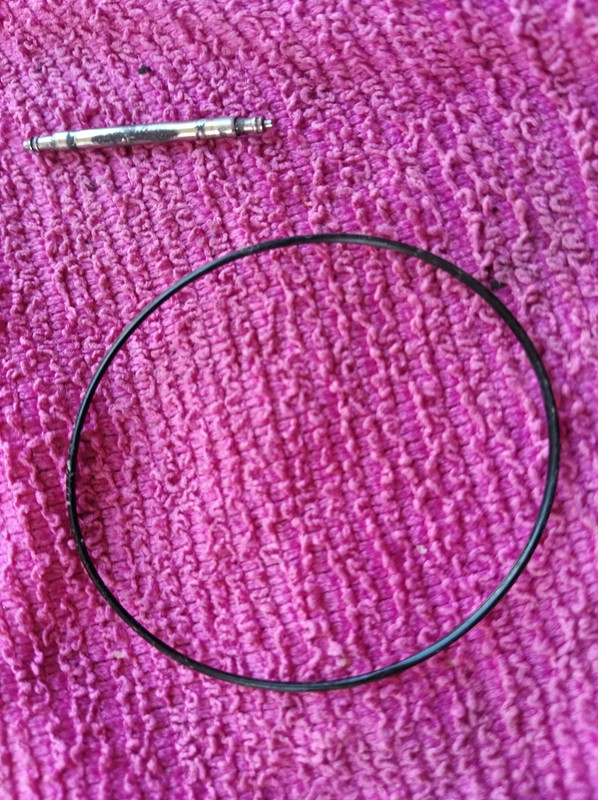

Το γρασσάρισμα του "O" - ring το πρόσεξες ?  ;)
Απ: Αλλαγή μπαταρίας - CASIO MTP -1290
« Απάντηση #80 στις: Δεκέμβριος 04, 2020, 21:18:48 μμ »
Ναιιιιιι.....

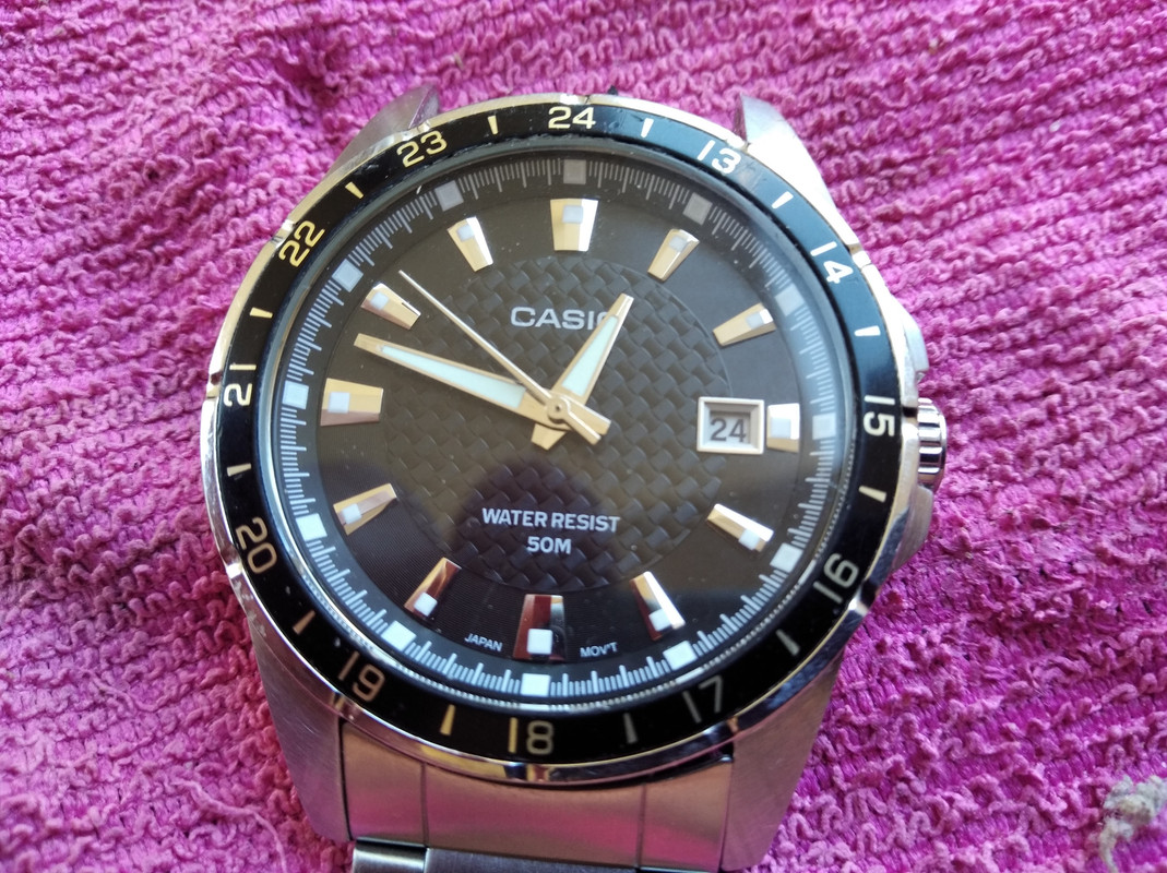

« Απάντηση #83 στις: Αύγουστος 06, 2022, 11:25:05 πμ »
....προχθές το ανέφερα, ότι γυρίζει τις Κυκλάδες στον καρπό του μεγάλου.
Υπενθυμίζω ότι τι ρολογάκι ήρθε στα χέρια μου από κλήρωση μέλους, που το είχε κερδίσει σε κλήρωση του φόρουμ, που το είχε ο _, ένας άλλος, κλπ. κλπ. Ιστορία.
Και αυτό έγινε το μακρυνό πλέον 2016, σχεδόν με την εμφάνισή μου στο φόρουμ.
Το ρολογάκι, φτηνό ( 50 Ε ), ταπεινό, χωρίς καλούδια, αλλά με πολλή προσοχή στην λεπτομέρεια, καντράν ιδιαίτερο, δείκτες σαφείς και σοβαροί, χωρίς βέλη, ουρές και καθεδρικούς ναούς.
Χθές, εμφανίστηκε ο μεγάλος και ........................μου παρέδωσε το ρολόι, που ..........παρέδωσε το πνεύμα.  :-[
Αρα, ακόμα μια αλλαγή μπαταρίας, η 3η μάλλον από την απόκτησή του. Ορα ιστορικό.
Και πιάνουμε δουλειά.  ;)

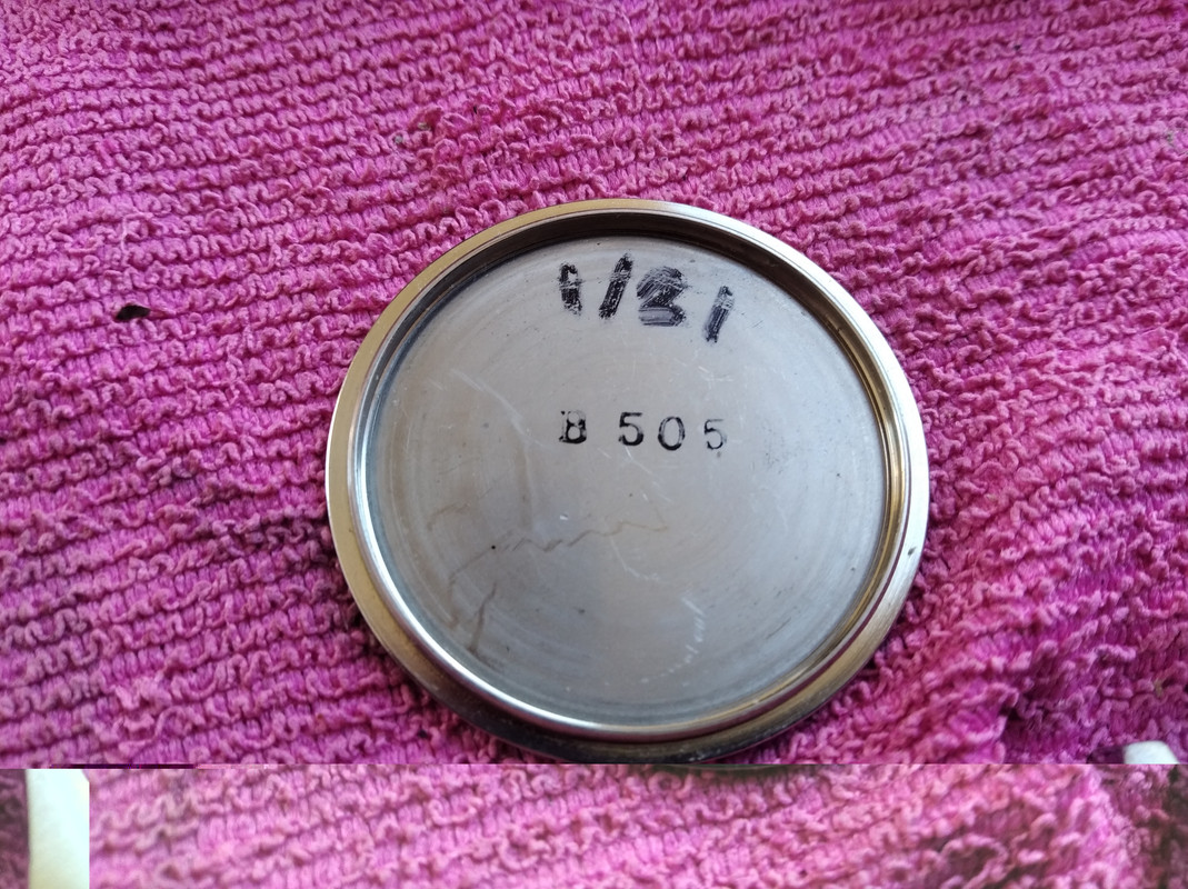

Η προηγούμενη αλλαγή 1-2020
  • Μηνύματα: 41075

...έλεγχος τσιμούχας - καθαρισμός - λάδωμα με λάδι σιλικόνης

« Απάντηση #87 στις: Αύγουστος 06, 2022, 11:36:07 πμ »

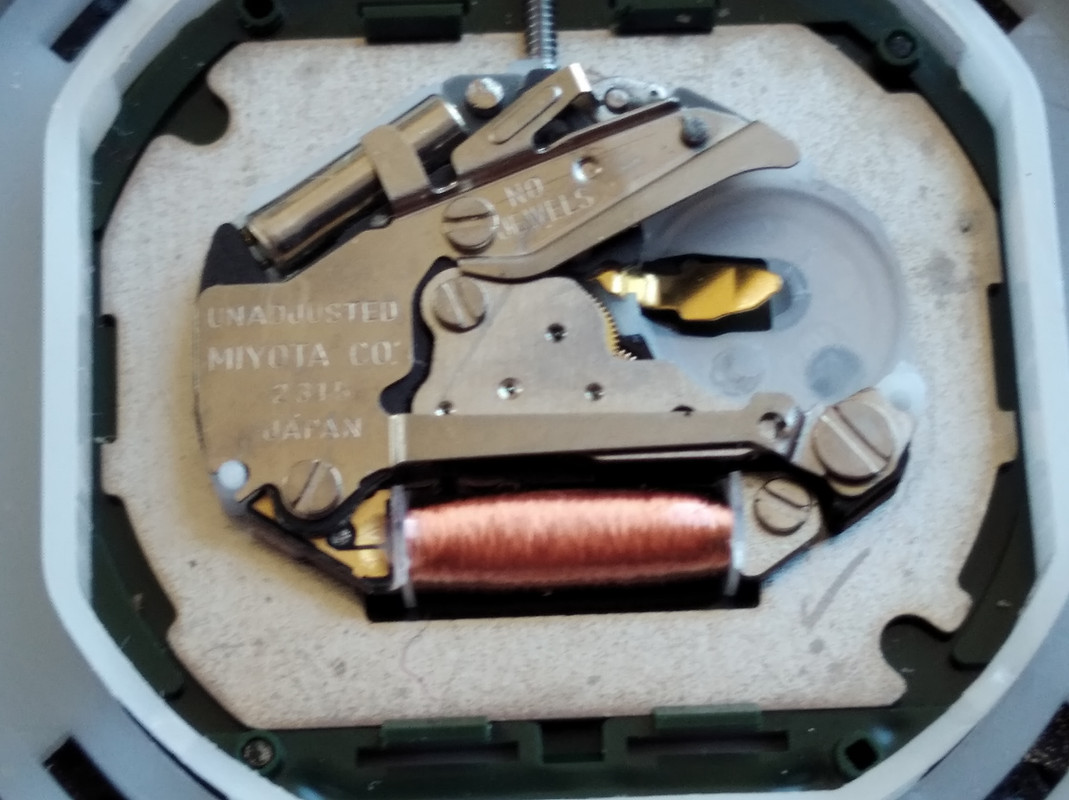

...καθαρισμός αυλάκωσης και περιμετρικού χείλους, τοποθέτηση νέας μπαταρίας.

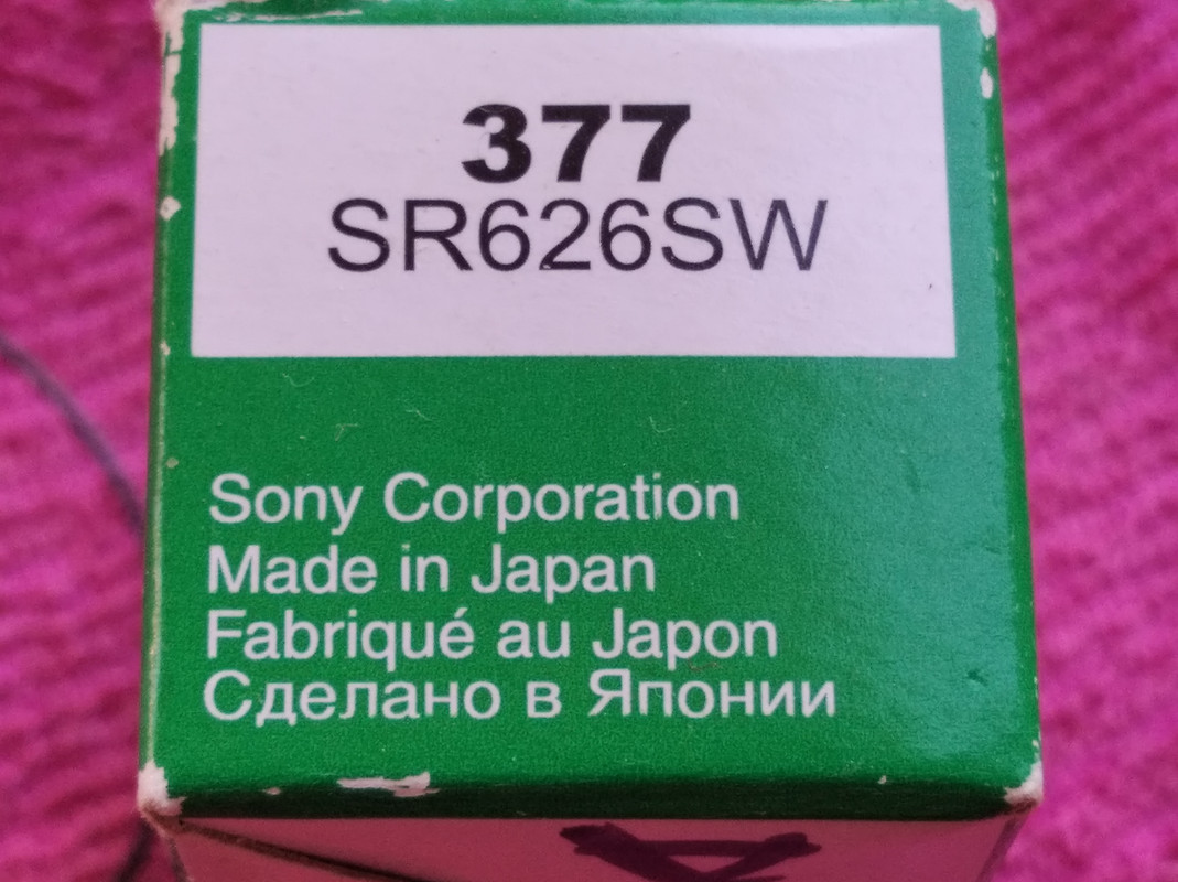

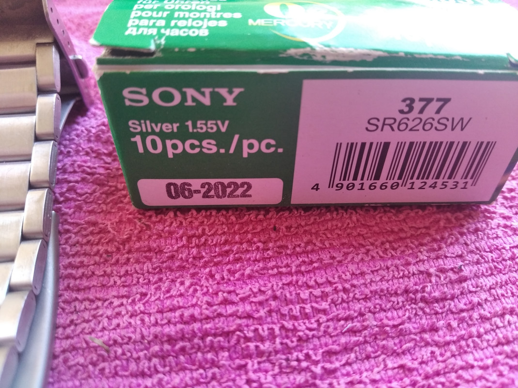

....υπάρχει απόθεμα, αλλά............λήγει ?  ::)
Ειχα παραγγείλει πριν 2 χρόνια σε ηλεκτρονικό κατάστημα, 2 μπαταρίες. Παραλαβή από εκεί. Ευτυχώς !
Παω να παραλάβω, και μου δίνει 2 ΠΑΚΕΤΑ των 10 τεμαχίων έκαστο. Τρελλάθηκα.
Μετά από διαπραγματεύσεις, μια και είχα πληρώσει ηλεκτρονικά και είχαν κοπεί παραστατικά, τους έπεισα να πάρω μόνον ΕΝΑ κουτί των 10 τεμ.
Κάνουν στα Duro, Casio, SEIKO.
Θα πεί κανείς ! Καλά ρε μπάρμπα,, δεν το κατάλαβες από την τιμή ? Μα, με 2,5 Ε το κουτάκι, τι να καταλάβω ? Εδώ, σου πουλάνε την μία 2,5-3 Ε.

« Απάντηση #89 στις: Αύγουστος 06, 2022, 11:43:53 πμ »
...πριν την τοποθέτηση, έλεγχπς επαφών για οξειδώσεις, ρύπους κλπ.
