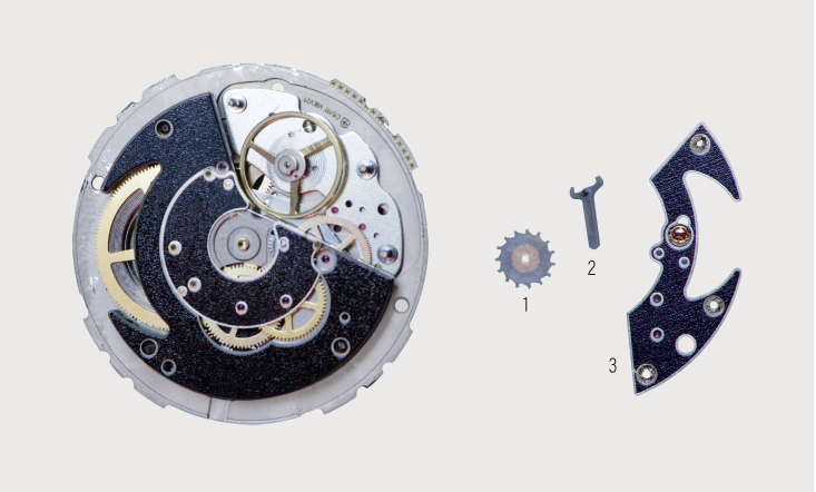

Δείτε εδώ pallet fork και escape wheel στον swissmatic  ::)
Απ: Tissot
« Απάντηση #483 στις: Οκτώβριος 15, 2019, 16:44:57 μμ »
Να το εξηγησεις  :) και φυσικα το υλικο του
Αποσυνδεδεμένος actus
  • Μηνύματα: 667
Απ: Tissot
« Απάντηση #484 στις: Οκτώβριος 15, 2019, 16:59:45 μμ »
Σωστά, ας πούμε 2 λόγια  :)
Ως απόγονος του sistem 51 ο μηχανισμός χρησιμοποιεί πολλά συνθετικά μέρη. Σε ένα swatch των 130 ευρώ το δέχομαι και για το innovation του πράγματος. Αλλά σχεδόν €400 ρολόι με πλαστικό pallet fork δε λέει νομίζω  ::)
Ένα άλλο θέμα είναι ότι ο μηχανισμός είναι non-serviceable, μιας και πολλά μέρη είναι κολλημένα, αφού (πάλι σαν απόγονος του sistem 51) έχει μονάχα μια βίδα που κρατά το ρουλεμάν του ρότορα στη γέφυρα.
