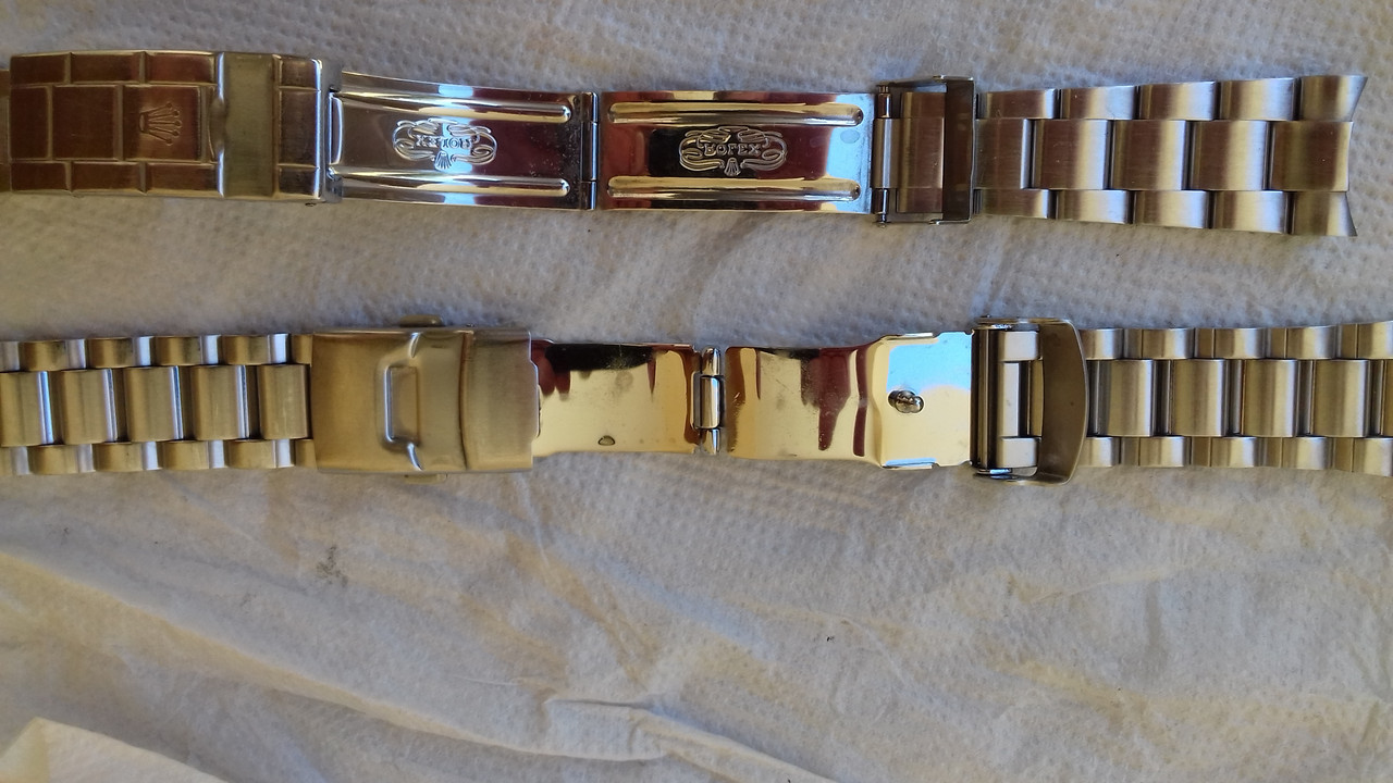

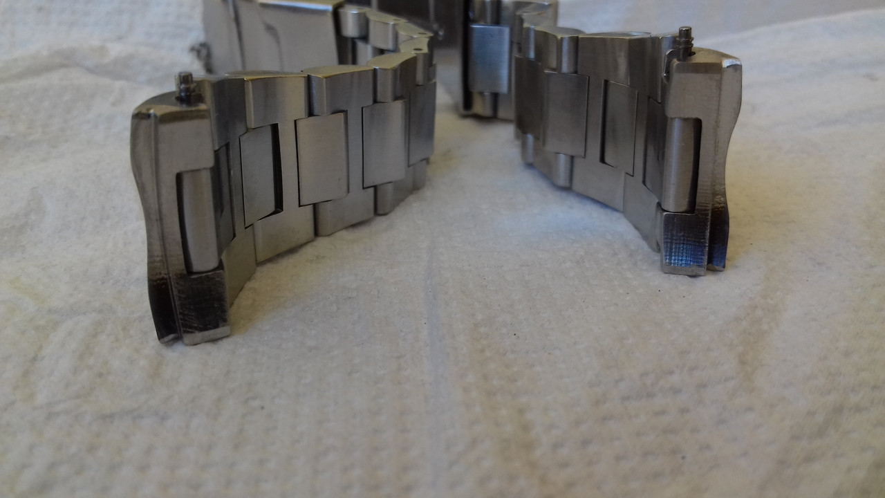

Τα μπρασελέ, είναι εκτεθειμένα σε ρύπους, και ειδικά τα παλαιότερα, χωρίς χιτώνια ανάμεσα στους πείρους, παρουσίαζαν αυτήν την φθορά, μετά από 15-20 χρόνια, αν ήταν σε ρυπαρά περιβαλλοντα, δεν πλενόντουσαν, φοριόντουσαν πολυυυυυυ σφικτά.
Οταν λυθει, φαίνεται η φθορά, που είναι αποτέλεσμα της συνεχούς τριβής, με σκόνες, νεκρά κυτταρα, τρίχες, επικαθήσεις αλάτων ιδρώτα - θάλασσας κλπ.
Και μετά, ανοίγονται όλοι οι πείροι, και αντικαθίστανται με νέους, αλλλά άμα έχουν φθαρεί και τα σημεία ανάρτησης, δηλαδή τα χρυσά μέρη στο κέντρο, η επισκευή απαιτεί χρυσοχόο, που θα φτιάξει "σύρμα" και θα κάψει - σχηματίσει νέους κρίκους. Διαδικασία δύσκολη μεν αλλά, δυνατή ( πραγματοποιήσιμη οχι με την έννοια - μυική δύναμη ).
Ο καλύτερος τρόπος αποφυγής, είναι το πλύσιμο του μπρασελέ κάθε πχ 6 μήνες, ή καθάρισμα με υπερήχους.
Σε νεώτερα μοντέλα, μάλλον τέλος των '80'ς  , οι πείροι κινουνται μέσα σε κυλινδρικά χιτώνια, που σημαίνει μεγαλύτερη επιφάνεια επαφής, μικρότερη ειδική πίεση σε σημεία τριβής ( Ν / mm 2 ), οπότε μικρότερη φθορά. Και με συχνό / τακτικό καθάρισμα, χλιαρό νερό + σαπούνι, ή συσκευή υπερήχων, το μπρασελέ παραμένει καινούργιο χωρίς φθορές.
Το αυτό ισχύει για ΟΛΑ τα μπρασελέ, όχι μόνον για τα συγκεκριμένα. Και μέσα στα end links, γίνεται χαμός.
Στην φωτό, η βράμα που βγαίνει μέσα από τα λινκς, η βρώμα στο end link.
Μετά, τα μπρασελέδια, με όλη την γοητεία τους.

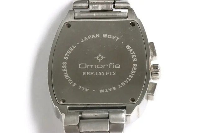

Μια ομορφιά... ;D

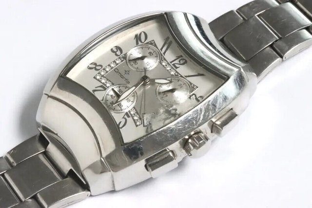

Μια πραγματική ομορφιά... :)
