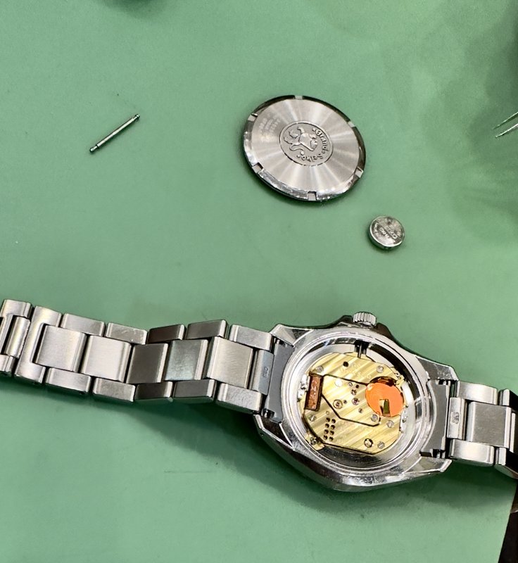

Η ένδειξη -προειδοποίηση για την αλλαγή μπαταρίας στην συγκεκριμένη καλιμπρα είναι η αναπήδηση του δείκτη των δευτερολέπτων ανά δυο δευτερόλεπτα.Έχω συνήθειο πάντα στην αλλαγή μπαταρίας ενός ρολογιού με στεγανότητα πάνω από 50 μέτρα να κάνω το αντίστοιχο τεστ μιας και όλα τα ρολόγια μου από 100 μέτρα και πάνω τα χρησιμοποιώ στην θάλασσα τα καλοκαίρια.Η συνήθεια αποδέχτηκε σωτηρια  για άλλη μια φορά μιας κσι το πρώτο τεστ στο συγκεκριμένο ρολοι ήταν ανεπιτυχές .Οι λόγοι είναι αρκετοί αλλά συνήθως μια λάθος  κίνηση στο βιδωμα της κάσας μπορεί να μαγκώσει την λεπτή τσιμούχα  στεγανοποίησης χωρίς κάποια οπτική ένδειξη σφάλματος αλλά με ολέθρια αποτελέσματα .
Μετά το άνοιγμα για δεύτερη φορά και το βιδωμα με την απαιτούμενη προσοχή το τεστ στεγανότητας στα 5 bar ήταν επιτυχές και το seiko έτοιμο για νέες περιπέτειες.
