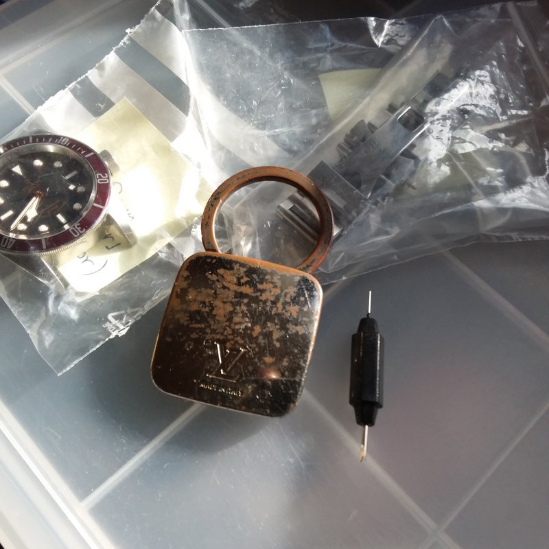

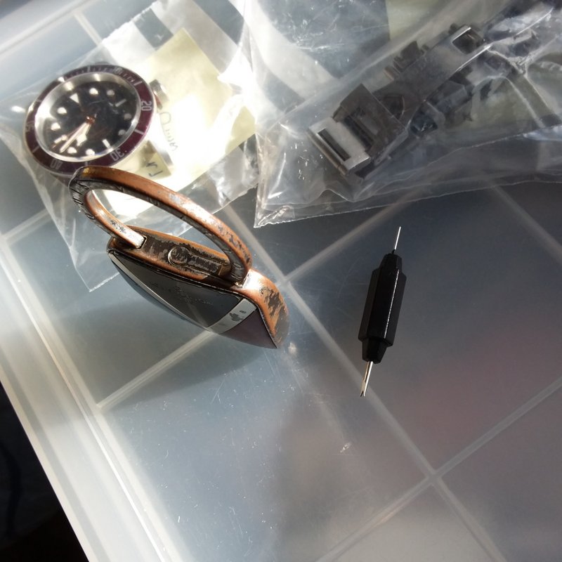

Στα ξυράφια τό'χω κάνει, υπάρχει εργαστήριο κάτω στη Λέκκα στο κέντρο.
Εδώ όμως υπάρχει η διακόσμηση (το decoration, τα χρώματα) και κάπως πρέπει να είναι σκεπασμένα/καλυμένα. Όμως τότε το όλο μπρελόκ δεν μπορεί να βουτηχτεί στο υγρό μέταλλο. Υπάρχει spray που μπορώ να χρησιμοποιήσω, αφότου βέβαια αφαιρέσω με Dremmel το τωρινό φινίρισμα;
Τέλος πάντων, πιό πολύ κάνω την κουβέντα για την ποιότητα της επιμετάλλωσης, δεδομένου ότι αυτά τα key rings κοστίζουν αρκετά. Είχα αγοράσει μερικά στην Ασία, όλα χρησιμοποιούνται, κι όλα έχουν ξεφτίσει από το 2ο χρόνο χρήσης και μετά....

...καλέ, ποιός σου έδωσε τέτοιες πληροφορίες ?
Η επιμετάλλωση, δεν γινεται βουτώντας το αντικείμενο σε υγρό μέταλλο. Ουτε με spray.  :(
Η επιμετάλλωση, είναι μια διεργασία, ηλεκτρολυτική, ( Electroplating ), απαιτεί χημικά καθαρισμού, και μετά άλλα υγρά, αγώγιμα, που μεταφέρουν μέσω διαφοράς δυναμικού το μέταλο που θα επικαλύψει, στο μέταλλο που θα επικαλυφθεί.
Και αυτά που έχεις και χαλάσανε, απλώς δεν είχαν την ..........δέουσα ( sic ! ) ποιότητα, αλλιώς, δεν θα είχαν ..............ψωριάσει  ;D
Η επικάλυψη, ανάλογα με το αντικείμενο, μπορεί να είναι μικρή, ή παχιά.
Μια σχετικά καλή, ξεκινά από τα 20 μικρα, μικρόν = χιλιοστό του χιλιοστού, και ανεβαίνει, ανάλογα με το αντικείμενο και την προβλεπόμενη χρήση. Και εννοείται το κοστος χρησιμοποιούμενου υλικού, πχ χρυσός, ασήμι, κλπ.
Αυτά, που θεωρητικά, θα ήταν σε επαφή με άλλα μέταλλα, ( κλειδιά ), θα έπρεπε να είναι πιο ..........ποιοτικά. :-[

Πληροφορίες για τις διαδικασίες επιμετάλλωσης, μπορείς να βρείς έυκολα στην wiki ή παρόμοια site.
Οι βασικές αρχές είναι ότι το μέταλλο βάσης, καθαρίζεται μηχανικά και χημικά, και μετά, σε μπάνιο με τα ειδικά αγώγιμα, το μέταλλο τροφοδότης, και ρεύμα.
Η επιμετάλλωση γίνεται, ώστε να δώσει μια αξία, πχ αργυρού ή χρυσού, σε κάποιο αντικείμενο, που η κατασκευή εξ ολοκλήρου με το μέταλλο επικάλυψης, θα κόστιζε πολύ. Ταυτόχρονα, προστατεύει το μέταλλο βάσης, από ανεπιθύμητες αλλοιώσεις, οξειδώσεις, μαυρίσματα, κλπ.
Υπάρχουν και τεχνικές για να σάξεις μόνον κάποιες πλευρές, αλλά θέλει αρκετή και χρονοβόρα προετοιμασία, οπότε, δεν ξέρω αν κάποιος αξίζει να ασχοληθει, ή να πάρει καινούργια, ή αλλιώς , έναν απλό κρίκο κλειδιών.
Οτι άλλο θέλεις κε Κων/νε, πές το  ;)

Για το βούτηγμα (με στόχο την επιμετάλλωση) σε υγρά μέταλλα το ξέρω από τα ξυράφια (safety razors) που πάω στο κέντρο. Εκεί τα ξύνει (grinding, ώστε να φύγει η επίστρωση νίκελ που συνήθως υπάρχει) και μετά τα βουτά σε πλατίνα, χρυσό, απλό νίκελ ή ασήμι ανάλογα με τί φινίρισμα θες να του δώσεις.
Είναι γεγονός πάντως ότι με ένα ψάξιμο θα κατατοπιστώ, αναμφίβολα.
Κυρίως έγραψα το post για να δείξω ότι όλα αυτά τα LV κλπ. που χρυσοπληρώνουμε, μόνο ποιοτικά δεν είναι για τα ποσά που κοστίζουν.

......και μετά τα βουτά σε πλατίνα, χρυσό, απλό νίκελ ή ασήμι ανάλογα με τί φινίρισμα θες να του δώσεις.
....θεωρώ ότι αυτό που λές ότι το "βουτά", είναι το δοχείο επιμετάλλωσης με ανοδο το πολύτιμο μέταλλο και κάθοδο το αντικείμενο, και λειτουργεί με ηλεκτρισμό.
Δεν είναι βουτα, με την έννοια του δοχείου. ;)
Αν κάνω λάθος, θα απολογηθώ δημοσίως, και θα πληρώσω τις μπύρες.
