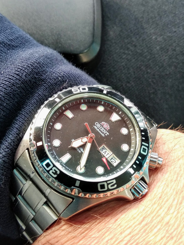

εχω ενα orient και δεν ξεβιδώνει η δεύτερη κορόνα για την ημερομηνία,
μαζί με την βίδα κουνιέται (τζογάρει) ελάχιστα και ο άξονας μαζί χωρίς να ξεβιδώνει.
Φαίνεται στραβωμένος ή σπασμένος, μάλλον είναι από παλαιότερη πτώση, υπάρχει κάποιος τεχνίτης Πάτρα; ή να το ανοίξω μόνος μου;

Με την κεντρική κορόνα μπορώ να αλλάξω την ώρα και τον αριθμό της ημέρας, γυρίζοντας την ώρα 24 μπροστά η ονομασία αλλάζει άρα δεν νομίζω να έχει κάποιο πρόβλημα εσωτερικά.
Το συγκεκριμένο ειναι το FEM65008B9 στο ίντερνετ βλέπω οτι ο μηχανισμός του είναι ο 46943, στο youtube βρήκα ένα βιντεάκι που δείχνει τον μηχανισμό. Η μικρή κορώνα πιέζει ένα διακόπτη και περιστρέφει την ονομασια
Είναι κάτω αριστερά στο ξυλάκι
Με την βίδα μαγκωμενη όμως πως μπορεί να βγει

« Απάντηση #11 στις: Απρίλιος 22, 2019, 16:44:29 μμ »
το κουμπί και η βίδα έχουν γίνει ένα  :D
θα το στείλω στην αντιπροσωπεία για αλλαγή

Ειναι εμφανή τα ίχνη της κρούσης, παραμόρφωση και σύμπτηξη προς τα μέσα.
Αλλά πως το έβγαλες ? Ξεβίδωσες την υποδοχή ( βίδα ) απο την κάσα ?
