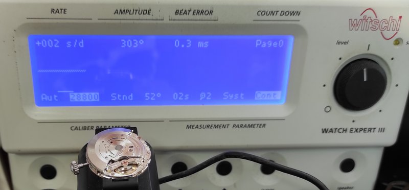

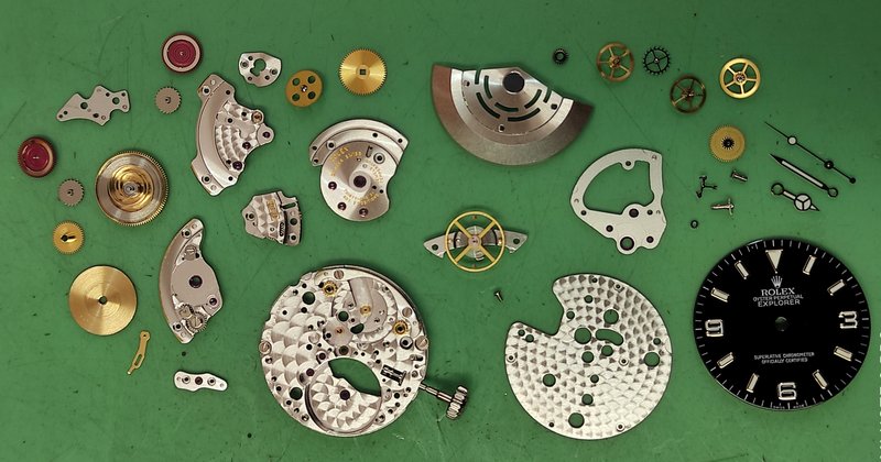

Σέρβις πενταετίας γιατί ο χρήστης το φοράει 24/24
Επόμενο στάδιο τεστ στεγανοτητας

Αλήθεια, σε τι κατάσταση το βρήκε ο μάστορας; Αν θυμάμαι καλά, ήταν πολλά χρόνια χωρίς σερβις με βουτιές σε θάλασσα κτλ.
Edit: Τώρα πρόσεξα ότι αναφέρεις σερβις πενταετίας...

Μιλάμε για χειρουργείο όχι αστεία! Μπραβο στον μαστορα!

Σωστά,σέρβις είχε σχεδόν έξη χρόνια να κάνει και έχανε λίγο περισσότερο από 10 δευτερα την ημέρα.Επειδή όμως στην χρονομετρια του στηρίζεται το ιερό και αδιαπραγμάτευτο δικαίωμα των μαθητικών διαλειμμάτων 😎😆έπρεπε να δουλεύει στην εντέλεια.Μετά από περίπου 20 χρόνια καθημερινής και 24ωρης ,στην κυριολεξία ,χρήσης δεν έχει παρουσιάσει κανένα μηχανικό πρόβλημα.Σύντομα θα ελεγχθεί ξανά η στεγανότητα γιατί δεν βγαίνει από το χέρι ούτε στα ντουζ αλλα ούτε στο κολύμπι.Μοναδικά θέματα του οι γραντζουνιες -παρασημα και η χαλάρωση του μπρασελέ …..κατά τα αλλα value for money….( με τα money που είχα δώσει τότε βεβαίως βεβαίως 🙃)

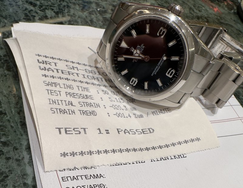

Επιτυχές το τεστ στεγανότητας όποτε έτοιμος για βουτιές ο εξερευνητής

....μα μας πείς και για την χρονομετρία. Εσαξε ? Σε τι επίπεδα κινείται ?
Απ: Στα εξ ων συνετέθη
« Απάντηση #14 στις: Ιούνιος 12, 2023, 07:29:01 πμ »
Σε 6 ημέρες,φορεμένο 24/24, είναι μείον 8 δευτερόλεπτα.Not so bad 🤔🙃
