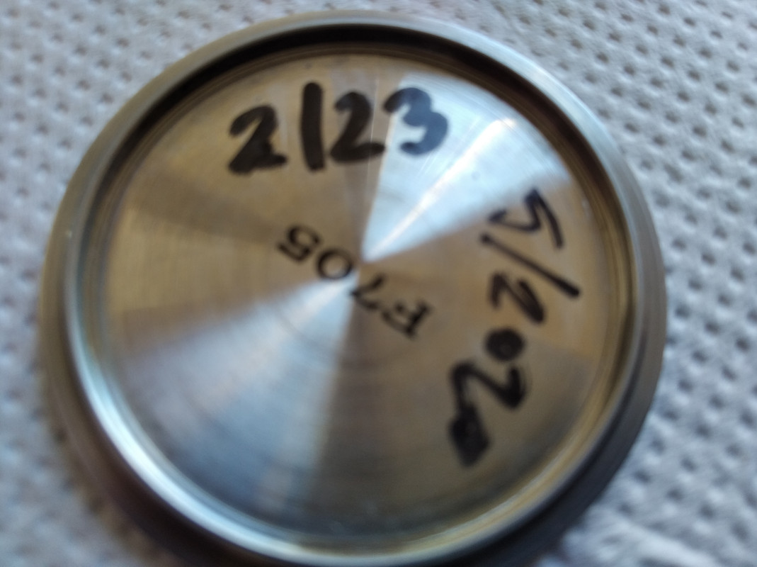

Σημ. Σήμερα, άλλαξα και εγώ μπαταρία στο ρολόι του φαντάρου, μια και σταμάτησε. Από 5/2020 η προηγούμενη τοποθέτηση.

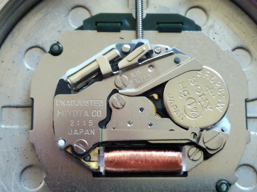

Σε ποιον μηχανισμό ;
  • Μηνύματα: 41070
Απ: Εργαλεία επισκευής ρολογιών
« Απάντηση #80 στις: Φεβρουάριος 19, 2023, 01:42:41 πμ »

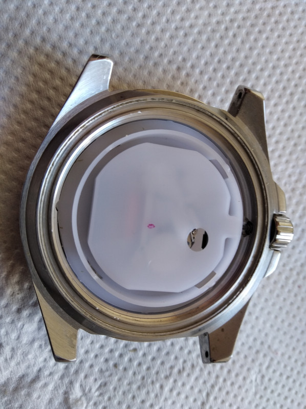

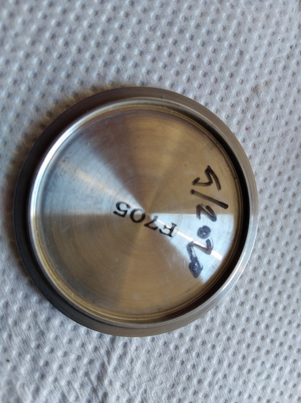

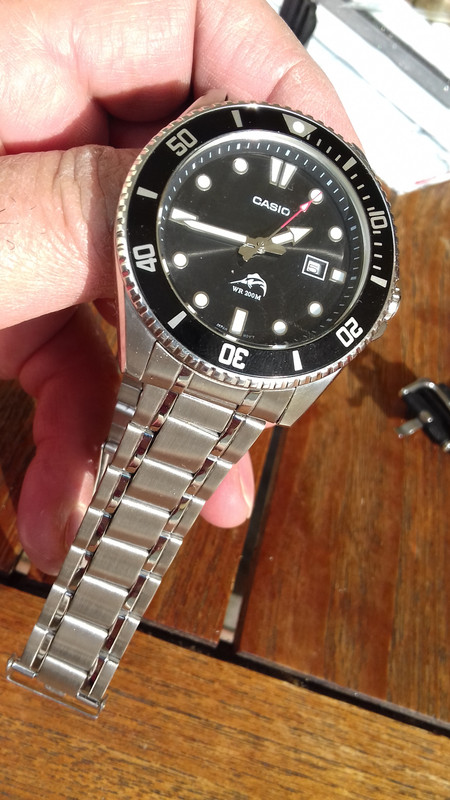

Ως γνωστόν, ειδικεύομαι στα Casio Duro,  ;) τα καλύτερα ρολόγια, που βγάζουν με άνεση όλες τις δοκιμασίες που έχουν εκτεθεί, είτε στο χέρι μου, είτε στων παιδιών.
Εχουν ΕΚΤΟΠΙΣΕΙ με διαφορά, όλα όσα είχα μέχρι σήμερα, και είχα πολλά. Νερά, μαγειρέματα, κατσαρόλες, ψαροντούφεκο, υποβρύχιες φωτό, μωρό, στρατό, ( 2 κατατάξεις και δύο ΣΠΕΝ, και ένα ΛΥΒ ), πάντα με ακρίβεια δευτερολέπτου, μηδενική αξία, λουράκια-δέρματα-ΝΑΤΟ, ότι ποθεί ένας παλαβός σαν και εμένα  ;)
Ανοιγμα. Προηγούμενη σήμανση.
ashlee simpson wallpaper
Το spacer
hatsune miku phone wallpaper
Κινηση με νέα μπαταρία.

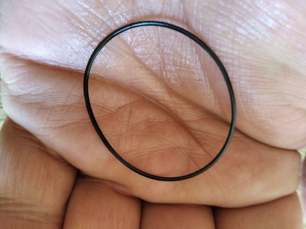

« Απάντηση #81 στις: Φεβρουάριος 19, 2023, 01:45:46 πμ »
Λάδωμα τσιμούχας

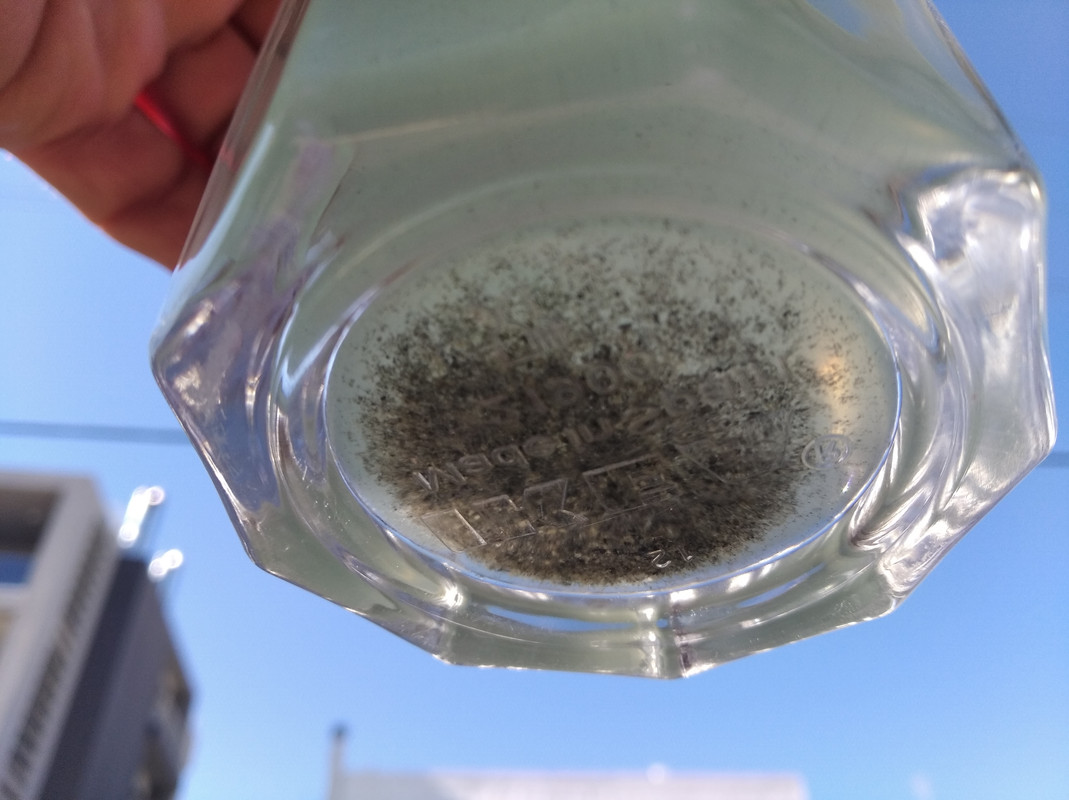

....και επειδή σε αυτό έχει βάλει ο μικρός μπρασελέ
Πλύσιμο με καυτό νερό και σαπούνι πιάτων, ανάδευση ανα μισή ώρα για σύνολο δύο , και στον πάτο του ποτηριού, όλη η μπίχλα από τις αρθρώσεις που "λιμάρουν" τα σημεία τριβής.
Η όλη διαδικασία, εκτελεσθείσα πολλές φορές, υπάρχει στο αντίστοιχο νήμα.
Στα λίγα δευτερόλεπτα που μου πήρε να καταλάβω ότι έβαλες μόνο το μπρασελέ σε βραστό νερό, νομίζω ότι
έπαθα ένα μίνι εγκεφαλικό. Κοίτα να δεις από τι μπορεί να πάει ένας άνθρωπος :-[
....έχεις δίκηο, δεν είναι ξεκάθαρο στην αναφορά.  ;)
Αλλά, επειδή η στεφάνη ΔΕΝ γυρνούσε, μπήκε και το ρολόι για 25-30 λεπτά όταν το νερό ηταν 40 βαθμοί.
Και μην πεί κανείς και που το ήξερα, γιατί θα αρχίσω να ανεβάζω φωτό θερμομέτρων.  :D :D :D :D :D
