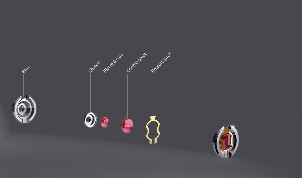

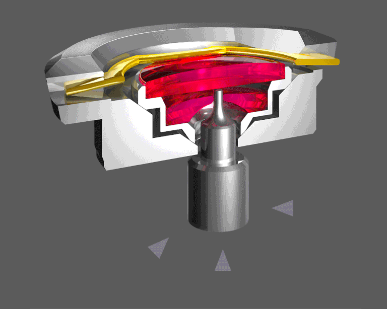

Γιώργο μπράβο! Πολύ καλή απεικόνιση.

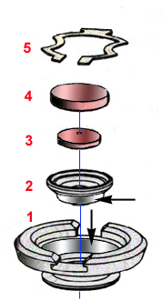

Τα τμήματα που απαρτίζουν το incablock.
george_,teomad,
