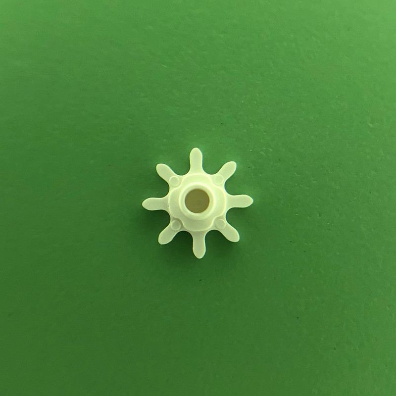

Από τον ναμοκι πήρα το καντράν και έγραφε ότι ταιριάζει σε 7s26 kai 4r15 με κορώνα 3 ηη 4.
Αλλά τελικά έκοψα και τα 4 ποδαράκια και το αποτέλεσμα είναι αυτό.
Τώρα,δεν συμφέρει να πάρω κάποιο μεταχειρισμένο με 4 r15 για να πάρω την μηχανή.
Την 7s26 τη πήρα καινούργια γιατί διάβασα τον namoki ότι ταιριάζει και εν τω μεταξύ η 4R είναι η 7s λίγο μεταλλαγμένη με ίδιο στεμ.Δεν ξέρω αν ταιριάξω άλλο τροχό ημερομηνίας.
Εν τω μεταξύ είδα ότι είναι σπασμένο ένα ποδαράκι του τροχού ημερομηνίας.....Να τοσπασα εγώ!!!!! Δε το βρήκα πουθενά.
Έχω παραγγείλει.
στη φωτό αυτό που παραγγειλα
