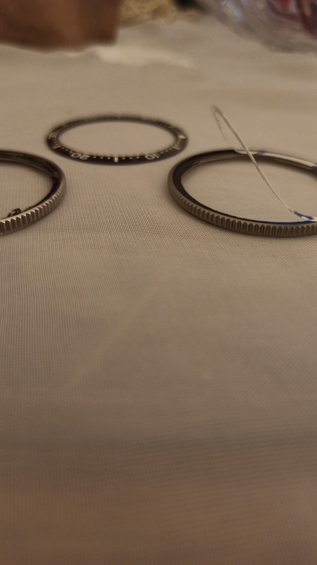

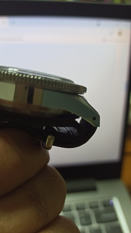

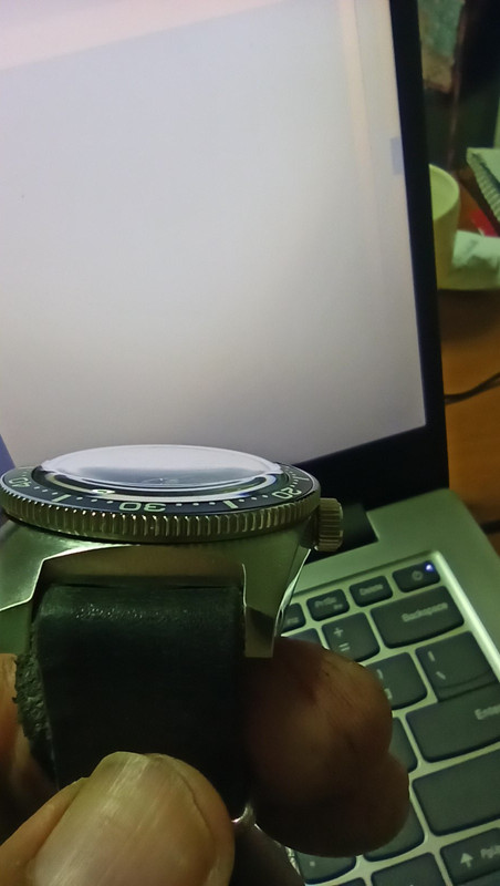

Η αλήθεια είναι ότι δεν το πολυφορεσα.Εδω και κάποιες μέρες το φοράω σχεδόν κάθημερινα.Παρατηρησα το μπεζελ ότι είναι πετσικαρισμενο...τελικά.Ως τώρα νόμιζα ότι ήταν από το έλασμα και το έσπρωχνε 1mm  πάνω.Αμ δεν!!
Τελικά είναι στραβό από κατασκευής του.Δεν έχει χτυπηθεί ποτέ και αν ήταν χτυπημένο θα φαινόταν άλλωστε.
Το θέμα μου είναι ότι και να του πω να στείλει, δεν θα το κανει,όπως ποτέ δεν μου έστειλε sapphire για το πρώτο mas που είχα πριν το πρότζεκτ.Ειχα κάνει μια αμυχη και του είχα στείλει 20 μηνύματα και μου έλεγε ναι στο στέλνω....
Ακόμα περιμένω.
Έχετε κι εσείς τέτοιο θέμα;
Αυτό το σήκωμα κανει
Κοιτάξτε εδώ περιμετρικά
Με σταθερό το σήκωμα στο 9
screenshot captor
Εδώ το μπεζελ σε επίπεδη επιφάνεια
Γνώμες;

Εχει μία παραμόρφωση, όπως τουλάχιστον φαίνεται στις φωτό.
Στην πρώτη, του πρώτου ποστ, και αριστερά, δείχνει να είναι "εκτός", έστω και λίγο, και το insert.
Μία τέτοια αλλοίωση, ΙΜΟ, δεν γίνεται από κτύπημα , σε τέτοια περίπτωση, βγαίνει το bezel.
Αν το πατήσεις εκεί, απλώς, θα το κάνεις σαν κυματομορφή.
Πρέπει να "πατηθεί", ομοιόμορφα και επίπεδα, και να ξεπεράσεις την ελαστικότητα του υλικού για να παραμείνει επίπεδο, αλλιώς, απλώς θα μειώσεις την καμπυλοτητα.
Απο την άλλη, μία τέτοια μορφή, δεν πρέπει να περνάει από τον ποιοτικό έλεγχο. Πραγματικά απορώ !

Το ινσερτ όπως το βλέπεις στο....20....στη πρώτη φωτό ,δεν έχει το παραμικρό.Ειναι ομοιόμορφα μέσα περιμετρικά
Αυτό για να έρθει το μπεζελ χωρίς βέβαια το ινσερτ,θέλει πίεση σε όλο το εμβαδόν του αλλά ανάποδα .Ηη το αφήνω έτσι.Ηηη σίγουρα θα ταιριάζει από vostok...Ισως

νομίζω ότι για να επέμβεις στο μπέζελ
ή πρέπει να βγάλεις το ινσερτ και μετά να κάνεις την όποια επέμβαση (πίεση κλπ),
ή να φτιάξεις πρώτα ένα καλούπι έτσι ώστε την όποια πίεση θα την ασκεί πάνω στη μεταλλική άκρη του μπέζελ και καθόλου πάνω στο ίνσερτ
και τα δύο με απώτερο σκοπό βέβαια να προστατέψεις το ινσερτ.
δεν ξέρω βέβαια, αν όλο αυτό αξίζει τον κόπο

Μα τι λέω.Το μυαλό μου σταμάτησε.
Έχω μπεζελ.Το είχα πάρει μαζί με το πρώτο shark
aka...constantine
  • Μηνύματα: 41075
Απ: Μπεζελ...πετσικαρισμενο;;
« Απάντηση #6 στις: Νοέμβριος 07, 2021, 22:22:05 μμ »
Αρα, η ανάρτηση αυτή σε βοήθησε να βρείς την λύση  ;)

Τελικά,ισιωσα και το στραβό.
Είναι πολύ εύκαμπτο το μέταλλο.
Προσοχη αν το βγάλετε,στραβωνει . ;)

Προσοχή
Συμπέρασμα.
Το μπεζελ μάλλον είναι κάτι σαν αλουμινίο γιατί και το καινούργιο με την πίεση να κουμπώσει στραβωσε.Και για να το βγάλεις πάλι ψιλοστραβωνει .Είναι πολύ μαλακό μέταλο.
Και εκανε και κρακ το ινσερτ.Τι να πω?Κεραμικο ηταν??!! :-[
