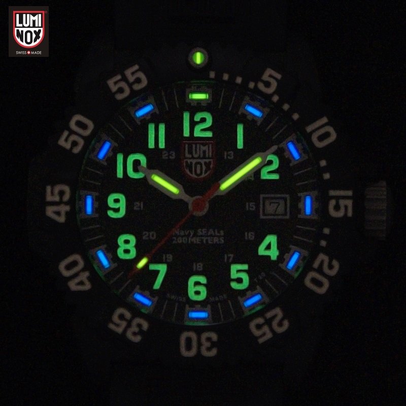

Η τεχνολογια με τριτιο φυσικα δεν  ειναι μια νεα ιστορια. Το τριτιο ειναι ενα ραδιενεργο* ισοτοπο, που φοσφωριζει για πολλα χρονια χωρις να χρειαζεται φυσικο η τεχνητο φως.
χρησιμοποιειται σε πυξιδες, σκοπευτικα κτλ. Για να επιτευχθει αυτο  στα ρολογια υπαρχουν  σωλήνες (tubes) που περιέχουν τρίτιο σε αέρια μορφή, ενώ τα τοιχώματα του σωλήνα έχουν επικάλυψη από φωσφορούχο υλικό για να φωτοβολούν. Με την πάροδο του χρόνου το τριτιο επηρεάζεται σταδιακα και ο φοσφωρος οξυδώνεται και εξασθενεί έντονα συμφωνα με τις εταιρειες η διαρκεια ζωης του ειναι περιπου τα 25 χρονια.
Τα ρολογια με τριτιο ειναι κατα κυριο λογο  military τυπου και εχουν αναπτυχθει δυο κατηγοριες φωτεινοτητας, Τ25 και Τ100
Το τριτιο δεν εχει ενα συγκεκριμενο χρωμα αλλα το πρασινο ειναι το πιο ευκολα ορατο στο σκοταδι.
* μπορεί να είναι ραδιενεργό άλλα δεν έχει δύναμη να διαπεράσει το ίδιο το ρολόι
Καποιες εταιρειες που κατασκευαζουν τετοια ρολογια ειναι η Luminox και η Ball
Συγκεκριμένα είχα ένα luminox αλλά το quartz κάπου μου ξυνιζε
ποιες αλλες εταιρεις γνωριζετε?
ποιο μοντελο σας αρεσει?
