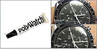

Για ακρυλικό τι χρησιμοποιουμε μήπως σβήσουμε μια γρατζουνιά?
  • Μηνύματα: 4533
Απ: PolyWatch Glass polish για κρυστάλλους
« Απάντηση #17 στις: Φεβρουάριος 01, 2018, 11:45:04 πμ »
Αυτο το polywatch που συζηταμε φιλε μου.( το κλασσικο για ακρυλικα)
4,5 € το μικρο αυτο σωληναριο

Κατόπιν απόκτησης πολλών βαθιών γρατζουνιών από χτυπήματα, ακολούθησα ένα τρίψιμο με το γνωστό μπαφερ που κάνουν οι γυναίκες τα νύχια τους και εξαφανίστηκαν, αλλά ωστόσο στη συνέχεια το τρίψιμο με οδοντόπαστα δε μου έκανε πολλά... Έμειναν αρκετά ίχνη γδαρσίματος του πλαστικού από το μπαφερ πλέον... Θολούρα και μικρογρατζουνιές.
Η polywatch θα κάνει δουλειά;
Η ζημιά είναι πιο ορατή υπό γωνία σε διαθλάσεις...

Καθώς το χρησιμοποίησα μόλις πριν λίγες μέρες σε κρύσταλλο hesalite σε ένα Tissot 15 ετών και σε 4-5 Ω ηλικίας 40 έως 50...60 ετών έχω να πω ότι όχι απλά δούλεψε, αλλά έγιναν σα καινούρια.
Αρκεί το κρύσταλλο να είναι ακρυλικό.

Τι είναι το polywatch

Κρεμα

Ευχαριστω!
Αναφέρομαι σε αυτήν...

Σαν εναλλακτική λύση υπάρχουν κάποια γυαλόχαρτα ειδικά για πλαστικές διαφανείς επιφάνειες με βαθμολόγηση 12000g της εταιρείας micro-mesh που κάνουν εξαιρετική δουλειά.Μπορει κανείς να τα βρει στο διαδύκτιο και επαναχρησιμοποιούντε  αρκετές φορές πριν φθαρούν.
Εντυπωσιακό το αποτέλεσμα με την polywatch, έγινε ένα άλλο ρολόι...
